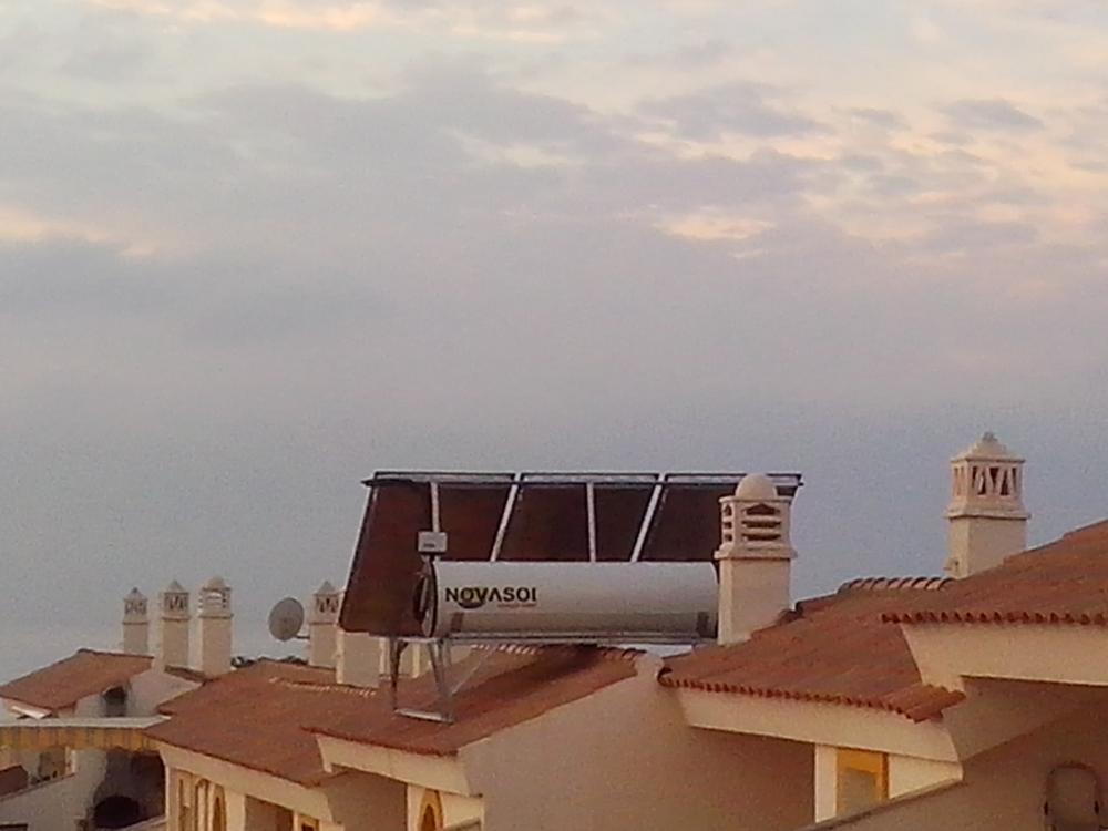

    Hola a todos. Hace un par de días, me levanté por la mañana, abrí las cortinas y me encuentro con esto:
    Perdonad la calidad, está hecha con el móvil, pero creo que es suficiente para lo que nos ocupa. No soy experto, pero creo que es un equipo forzado con un area de captación de 6 m2, ¿no? Por mi perfil, ya veis que vivo en Málaga.
    Es la casa de un vecino (bastante amigo además), en la que viven 3 personas: el matrimonio y un niño de 9 años. Hace diez días pasó el comercial de Novasol (cada año llaman al timbre) y se vé que con mi amigo tuvo éxito.
    No quiero entrar en temas técnicos porque ya os digo que esto no es lo mío. A lo que iba es si pensáis que es razonable que entre todos paguemos subvenciones a este tipo de instalaciones. ¿No habría que cambiar los criterios de las ayudas para adecuarlas a la racionalidad?
    O a lo mejor no es para tanto...

    A mas material mas subvención, por eso montan al exceso. Lo malo encima es que a veces te endiñan la resistencia y la gente acaba pagando hasta mas luz que antes de instalarlo.

    Pero lo peor, Photon, es que además de un engaño a sus clientes, hay un fraude a todos nosotros, que es a lo que iba yo, porque damos más subvención de lo necesario.
    ¿No sería posible que los criterios de inspección controlaran estos desmanes? De esa forma los instaladores se lo pensarían antes de sobredimensionar los sistemas

    Me temo que a los inspectores no les interesa nada el tema, o les han impartido esas directrices desde arriba.
    No hace ni 2 meses que inspeccionaron mi instalacción. La persona que me visito sólo se interesó en que el equipo firmado ere el mismo que me habian montado, que el dinero que habia pagado era el mismo que aparecia en su ficha y que verificara si la firma del documento que portaba era mía. Sólo puso un poco de interés en el sistema de apoyo, y punto.
    Le pregunté precisamente sobre el sobredimensonado, ya que a un vecino mio le han montado uno igual pero de Idenergia, el de 420 litros para 4 personas. Me constestó que ellos se limitaban a la que que he apuntado arriba y nada más. Osea, rellenar la ficha, unas cuantas fotos y listo.
    Por eso todas estas empresas se aprovechan al máximo, saben que por ahí no van ha tener problemas. O puede que algún día salte un nuevo caso de corrupción, donde se destape algún tipo de trama por este tema, donde el único criterio es vender el equipo más grande que se puede subvencionar.
    Y el bombardeo es constante. Entre Novasol e Idenergía, sólo en el mes de diciembre me habran llamado telefónicamente unas 4 veces, y me han ofrecido sus equipos en mi vivienda en 3 ocasiones. Los tejados de mi pueblo están repletos de estos engendros, colocados en cualquier posición. Creo recordar que los clientes pagan unos 56€ durante 6 años.

    Mirad este video de Youtube. No se si es noticia o publicidad de ellos mismos. Mas bien creo que esto último, disfrazado de noticia ecológica.
    I+D Energía en Más que Noticias (Canal Sur) - YouTube
    Lo mejor al final. Por lo que se ve en tejado, el famoso 420 litros. Precio 4.000€ menos 1.000€ que aporta la Junta, se menciona en el video. Aunque en realidad son unos 3.300 €, según informa el compañero rasemo en este hilo http://www.solarweb.net/forosolar/so...tml#post257025
    -¿Para cuantas personas? Para una pareja y un niño pequeño de 2 años aproximadamente.
    Y lo mejor las cuentas, se ahorra en agua 5€ y en electricidad 10€ al més. Y en gas 15 €, lo que quiere decir que esa familia no consumia ni una bombona de gas al mes.
    Si hacemos las cuentas rápidas, con todos los días soleados y sólo aportando el ahorro de gasto en gas, el equipo se amortiza en 18, 33 años. Suponiendo que no hay gastos de mantenimiento, que los habrá por supuesto. Máxime en un equipo que va estar sobrecalentado unos 4 o 5 meses al año, dado el bajo consumo que tendrá respecto a lo acumulado.
    Y no se menciona el pequeño gasto en eléctricidad que supone la bomba del forzdo y el termo électrico que lleva en el tejado.
    Y otra falsedad, el agua sale caliente de forma instantánea. Por lo que se vé, la vivienda es de 2 plantas, al menos habrá 15 metros desde el acumulador al punto de consumo en la planta baja.
    La tuberia que montan es multicapa, si es de 16mm, se desperdician 0,213 x 15 metros= 3,195 litros y si es de 20mm, 0,38 x 15 metros= 5,7 litros, hasta que el agua llega caliente al punto de consumo. Por tanto, no sé donde se ahorran los 5 € mensuales en agua. Porque que yo sepa, en el precio no está incluido ningún sistema tipo aquareturn o similar. Este desperdicio de agua es para todos los equipos con acumulador en el tejado, pero que no engañen que encima se ahorra consumo de agua.
    Para que no haya dudas sobre el sistema que se monta, la centralita pone claramente NOVASOL.
