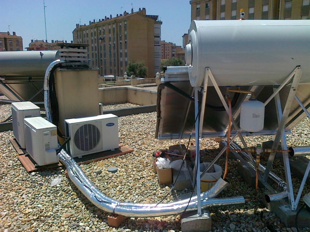

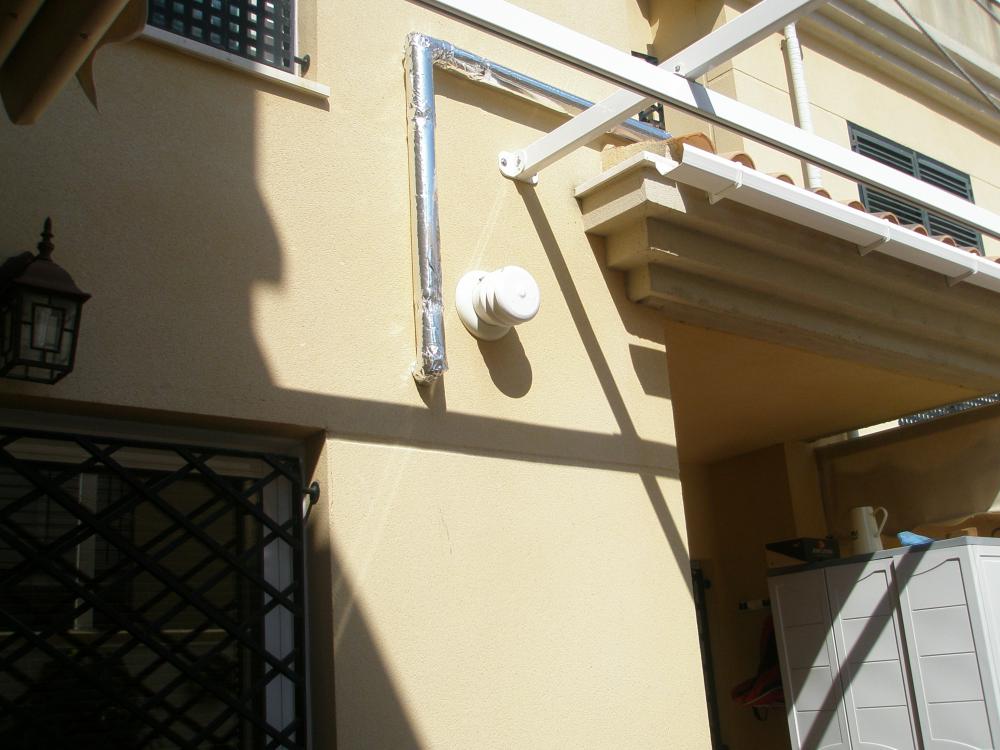

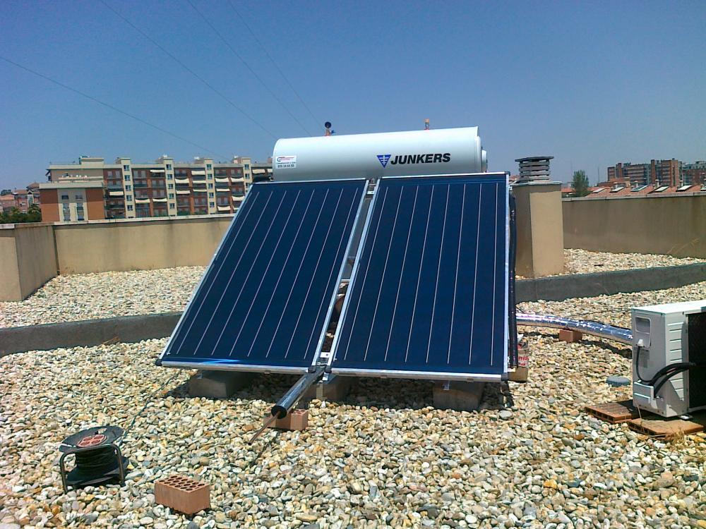

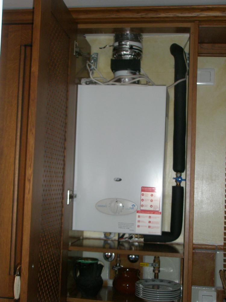

    Yo para 4 personas montaria el junkers de 300 litros sin dudarlo. Y si el presupuesto es justo, el termicol, que tampoco es mala marca. En verano te sobrará, pero en invierno estará muy justo. Es lo que yo tengo para 4 personas, y ocasionalmente 5 o 6.
    El Junkers tiene la ventaja que lleva incorporado el vaso de expansión del primario internamente en el acumulador. El Termicol, si lo quieres montar, recomendable, tendrás que colocarlo bajo el depósito.
    Ahora, en ambos casos que te lo monten bien, es lo más importante. Buen aislamiento forrado en ambas tuberias, mezcladora termostática, termómetro digital y a ser posible, vaso de espansión en el secundario. Y tambien importante, que te lo monten con 50º de inclinación, porque en invierno te rendirá mucho más y verano se sobrecalentará menos.

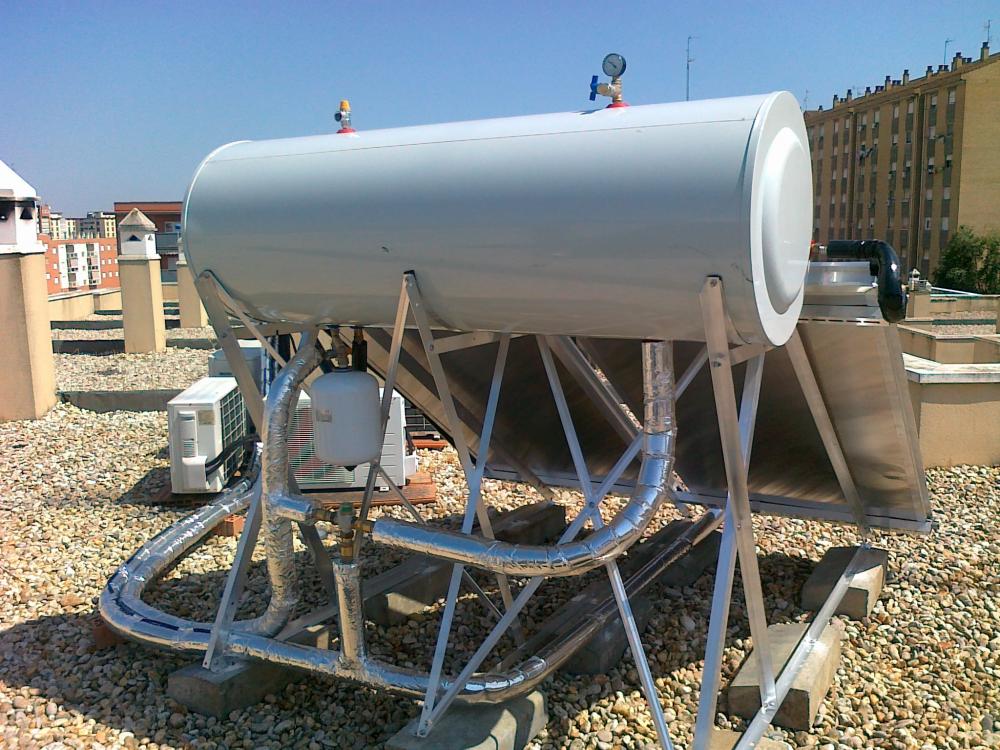

    Te adjunto un foto de un Junkers bien montado, para que te sirva de orientación. El presupuesto fué algo mayor que el tuyo porque tiene 2 salidas de agua caliente independientes, y hubo que modificar el termo de gas ciudad a gas butano.
    AYUDA ELECCIÓN EQUIPO TERMOSIFON.-27062013976.jpgAYUDA ELECCIÓN EQUIPO TERMOSIFON.-26062013967.jpgAYUDA ELECCIÓN EQUIPO TERMOSIFON.-p7040094.jpgAYUDA ELECCIÓN EQUIPO TERMOSIFON.-26062013965.jpgAYUDA ELECCIÓN EQUIPO TERMOSIFON.-p7040090.jpg
    Tiene todo lo que te he comentado. Mejor una buena instalación que lamentarse después.
