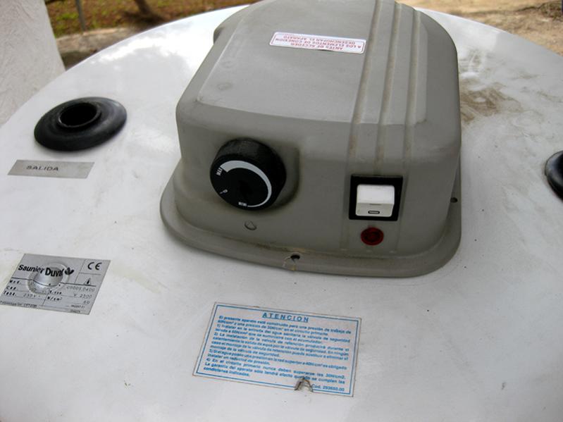

    Y por supuesto que puedes desconectar el termo cuando quieras. En su interior solo lleva una resistencia, el resto de los elementos que mencionas sólo es protección pasiva contra la corrosión.

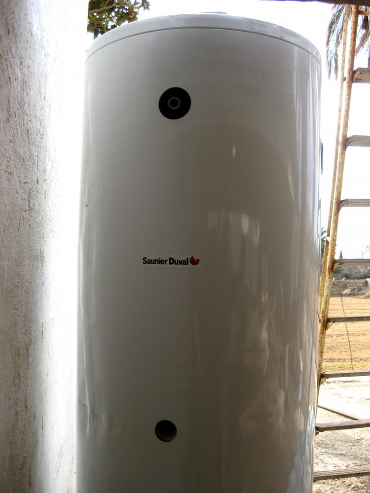

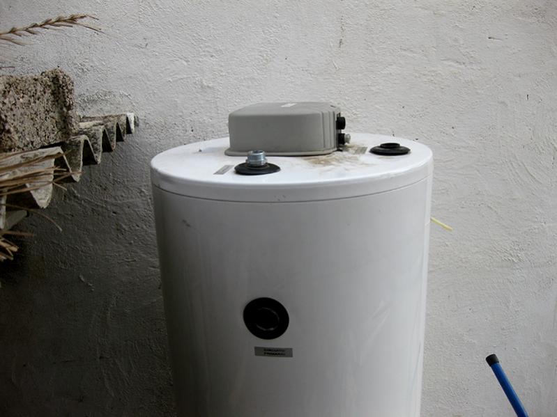

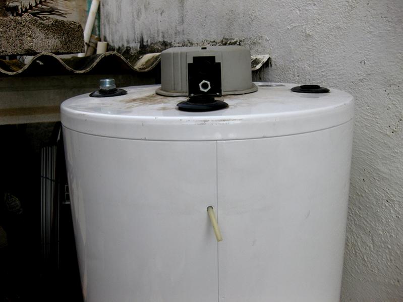

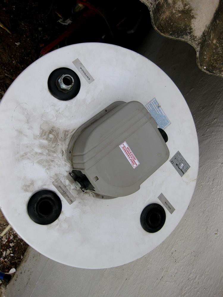

    Ahí van las fotos del acumulador.
    Este tubito... qué es? para que sirve?
    Aqui, en un lateral, se ve una entrada (supongo que no es la salida) que pone "circuito primario".
    En la parte superior hay: izquierda: "salida"; derecha: "entrada" --> esto son las conexiones de la agua sanitaria?
    Y en el centro pone "recirculación" --> esta conexion para que es? sera la salida del circuito primario???
    Esto es lo que hay "electrico": lo que me pregunto si puedo dejarlo sin enchufar (asi, ni me molesto en hacer llegar un cable de corriente al acumulador...), o por el contrario, esto tiene que estar enchufado... aunque luego lo tenga en OFF para que no trabaje la resistencia¿?
    Visión frontal: Hay 2 conexiones de diámetro más pequeño que las otras... son estas las de entrada i salida de agua sanitaria?? entonces para que son las de arriba??
    Gracias por las ayudas...!

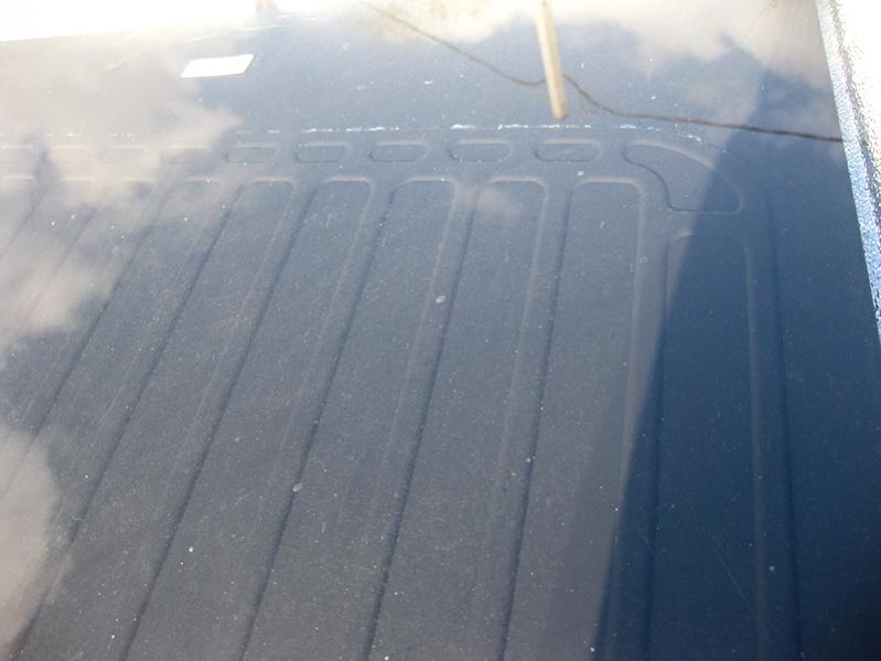

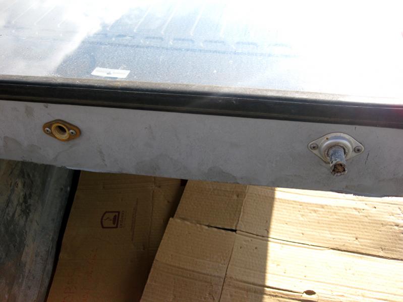

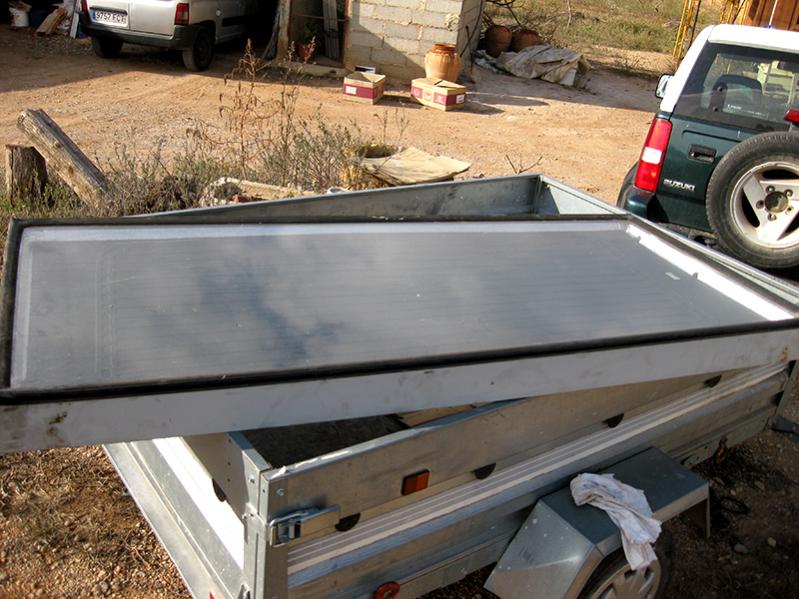

    El panel solar:
    desenchufar un termo saunier duval...-img_1101.jpg desenchufar un termo saunier duval...-img_1100.jpg
    Puedo ponerlo en horizontal?
    Esta es la entrada (o salida supongo que da lo mismo)

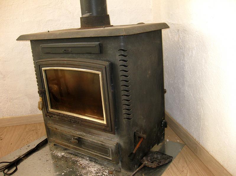

    Buenas,
    he estado pensando que la instalacion del panel solar me va a traer mucha faena (preparar bien el techo, hacer la estructura del panel...)
    Y en casa, tengo una estufa de leña funcionando las 24h. del dia... con la capacidad de hacer circular agua... Entonces, me es mas facil conectar esta estufa con el acumulador. --> Hay algun problema en acerlo asi?

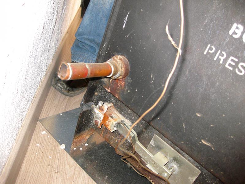

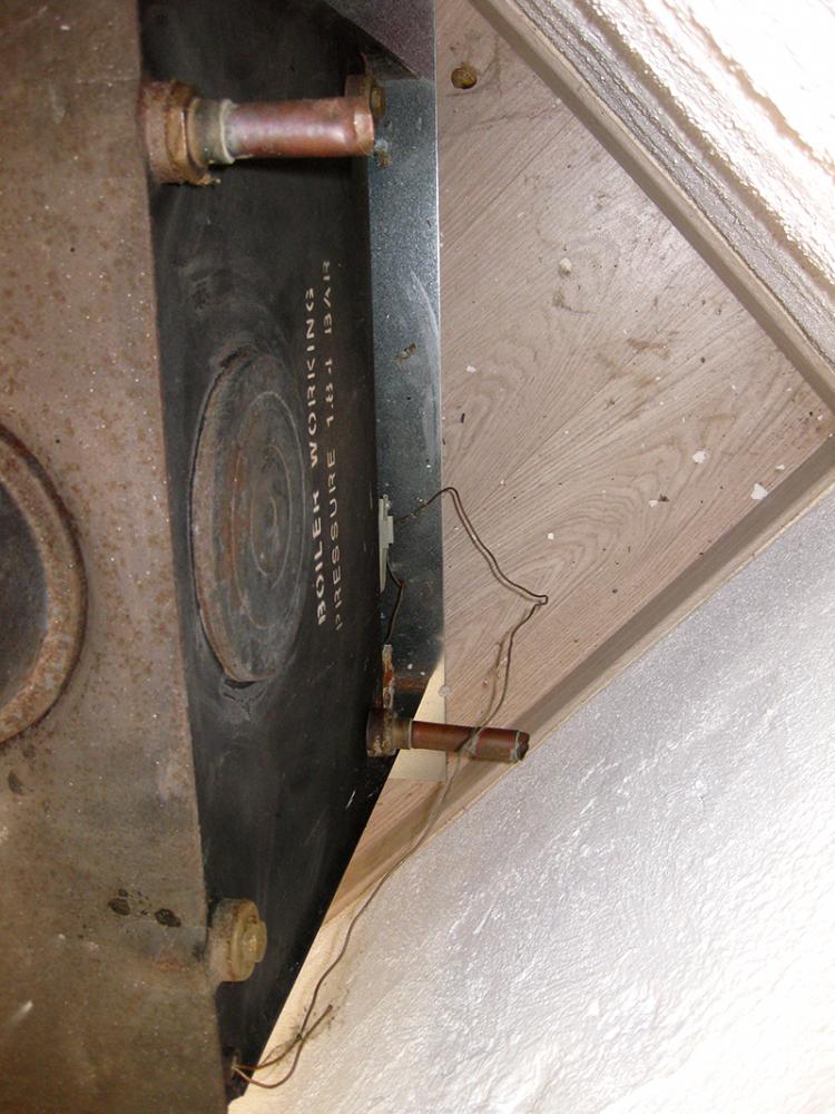

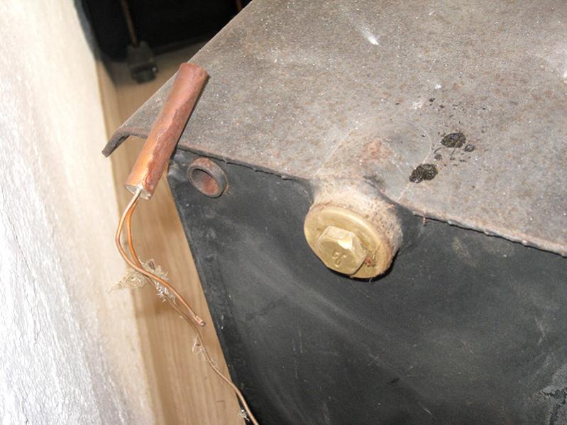

    La estufa:
    desenchufar un termo saunier duval...-img_1102.jpgdesenchufar un termo saunier duval...-img_1113.jpgdesenchufar un termo saunier duval...-img_1107.jpgdesenchufar un termo saunier duval...-img_1104.jpg
    La idea inicial era utilizarla para calentar un radiador para el aseo... pero, a parte, podria ir tambien hasta el acumulador??

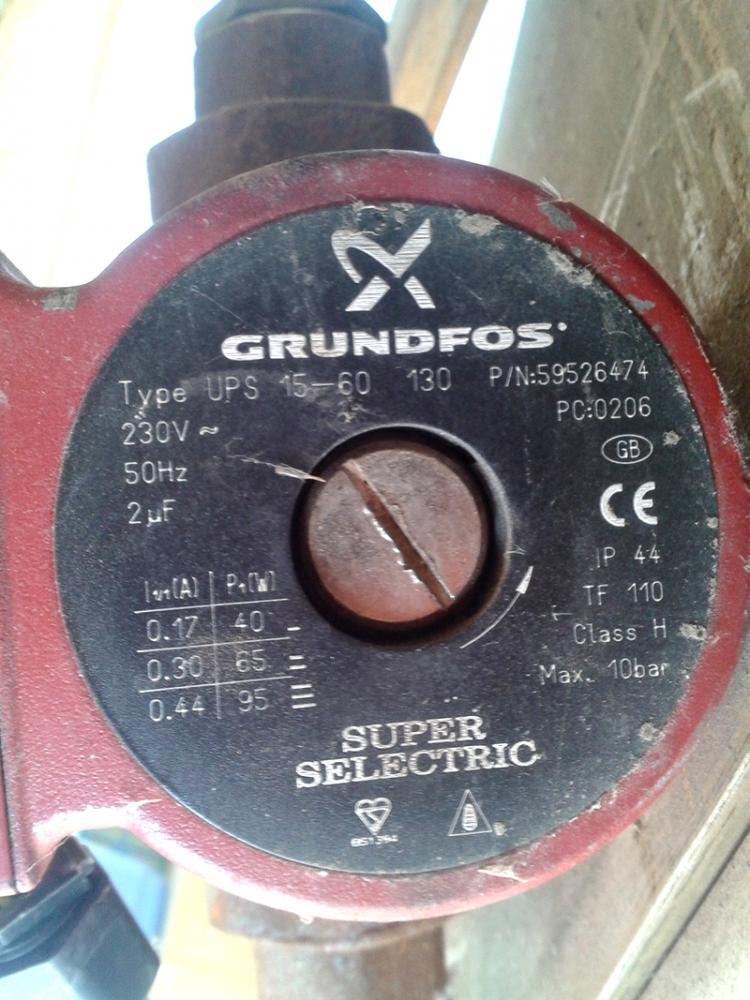

    Para terminar la coleccion de fotos, os pongo la ultima, la de la bomba de recirculacion:
    Servirá verdad?

    El material que muestras supongo que es de un desguace.
    Antes de hacer nada deberias comprobar su estado.
    Depósito.
    Por la pegatina puedes sacar el modelo y buscarlo en internet, por si hubiera un esquema del mismo. Creo que no es solar, no lleva boca de inspección o boca hombre. Puede que sea de algún sistema de calefacción.
    Deberias mirar por donde se puede ver el interior, para ver en que estado se encuentra y si necesita una limpieza. Comprobar el grado de desgaste del ánodo de magnesio.
    Las tomas pequeñas pueden ser los alojamientos de las sondas de temperatura. Introduce un alambre de unos 20 o 25 cm, si encuentras tope rápidamente son las vainas de las sondas.
    El tubito que sobresale parece que es una chapuza del anterior propietario. Puede que para alojar una sonda supongo.
    El colector solar no se siquiera si servirá. Tendrás que probar que no esté obstruido y que no tenga fugas. Por el tamaño, es claramente insuficiente para calentar ese depósito, al menos deberias tener 2 iguales. Además es un modelo poco corriente, y por el diseño que tiene supongo que funcionará a muy baja presión.
    La estufa de leña, igual. Deberias comprobar que no esté obstruido el serpentín interior y que no tenga fugas.
    Y la bomba, al menos conectarla momentáneamente, para ver si gira. Conectarle unos tubos provisonales a un cubo de agua por ejemplo, y comprobar que recircula el agua y no tiene ruidos raros.
    P.D. imagino que quieres realizar algo parecido a esto http://www.youtube.com/watch?v=5IRLVCJ1olA
    Funciona por termosifón, sin electricidad. Sólo has de tener en cuenta, el agua fría del serpentín entra por la parte baja y sale por la parte alta caliente(estufa de leña), entra en el depósito por la parte alta y sale por la parte baja (usando el serpentín interno del depósito). Aparte está el circuito de consumo, que es el calentado por el serpentín interno del depósito.
    Si funciona, deberias poner al menos un válvula de sobrepresión en el circuito, de unos 5 bares. Y para mejorarlo, un vaso de expansión de unos 8 litros.

    Predeterminado Re: desenchufar un termo saunier duval...
    Hola pepcru,
    El deposito arriba tienes entrada de agua fria, salida de agua caliente, la recirculacion del circuito de ACS y la resistencia electrica.
    Ademas de los 2 orificios pequeños en el frontal no tienes algunos mas? Es que creo que no tienes serpentin, asi no puedes meterle anticongelante.
    El panel es de un modelo bastante antiguo, el absorbedor es una placa que tiene por dentro unos canales embutidos por donde pasa el liquido caloportador. Se utiliza solo en sistemas forzados, no valen para sistemas termosifonicos.
    Si tienes esta chimenea y la puedes acoplar al circuito de radiadores pues mejor utiliza esta. Te faltaria una bomba circuladora, vaso de expansion de calefaccion, valvula de seguridad y llaves de corte.
