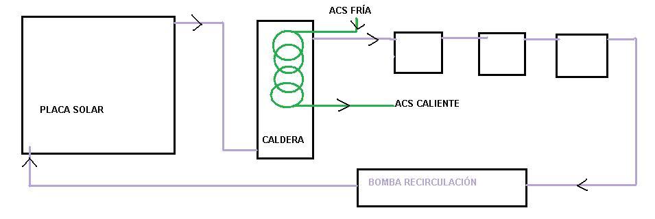

    Buenas,
    querría saber qué tipo de interacumulador solar me recomendáis para un sistema solar con apoyo de caldera de gas natural para una vivienda unifamiliar. ¿Los bivalentes (de dos serpentines, creo) sirven para calefacción y ACS?
    Muchas gracias.

    Predeterminado Re: Tipo de interacumulador solar para ACS y calefacción
    Por lo que yo entiendo, que es poco, se trata de un circuito cerrado con recirculación.
    A la entrada de la caldera iría la salida de agua caliente de la placa que pongas, precalentándola, es decir, en lugar de entrar a 15º entraría a 40º,50º o lo que dé de sí la placa.
    De ese modo la caldera termina de calentar el agua de esa temperatura hasta los 70 o 80º con los que trabaje.
    El líquido del primario puede ser o sólo agua (es mi caso, pero es poco frecuente) o agua con anticongelante. Puedes entonces o hacer circular directamente el líquido del primario (si es agua) que es el que más temperatura coge porque es el que le da directamente el sol (salvo los tubos de vacío heat-pipe que calientan en seco) o coger del secundario. El que pongas irá unido a la placa, a la caldera y a los radiadores, todo en serie y con una bomba para que recircule.
    El ACS suele sacarse de un serpentín instalado en la caldera.
    Si sólo vas a usar la caldera algunos meses al año, no estoy seguro, pero quizá no es rentable usar ese serpentín cuando no pongas la caldera con los radiadores, es decir, creo que sería mejor usar otro sistema auxiliar no tan sobredimensionado.
    saludos.
    Si Tolo está en lo cierto de que la temperatura de retorno en una caldera de gas para radiadores es de unos grados menos de 90º....entonces el aporte de energía de una placa solar no te valdría.
    Pero en cualquier caso lo que yo pretendía explicar era esto:
    donde en verde va el acs que es independiente del resto del circuito.
    Si el líquido caloportador de la placa (el primario) es agua, se puede conectar directamente a la circulación del agua de los radiadores, si no es agua entonces usará igualmente agua pero del secundario, como si fuera ACS pero iría destinada a precalentar el agua que entra en la caldera.
