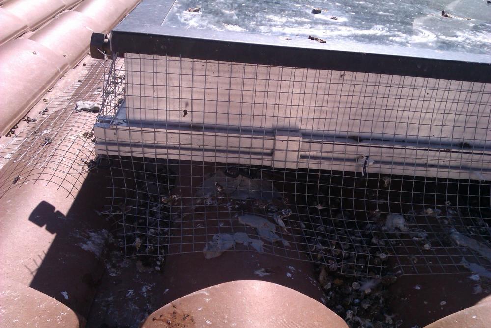

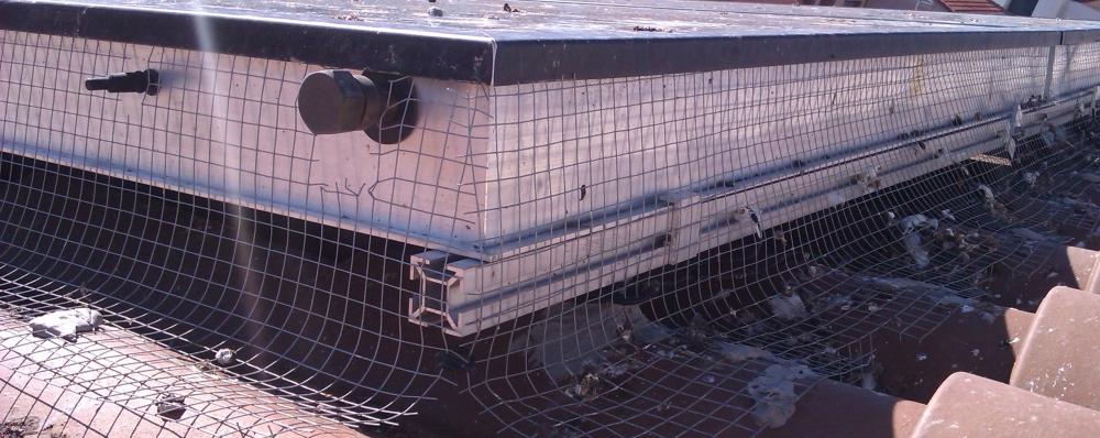

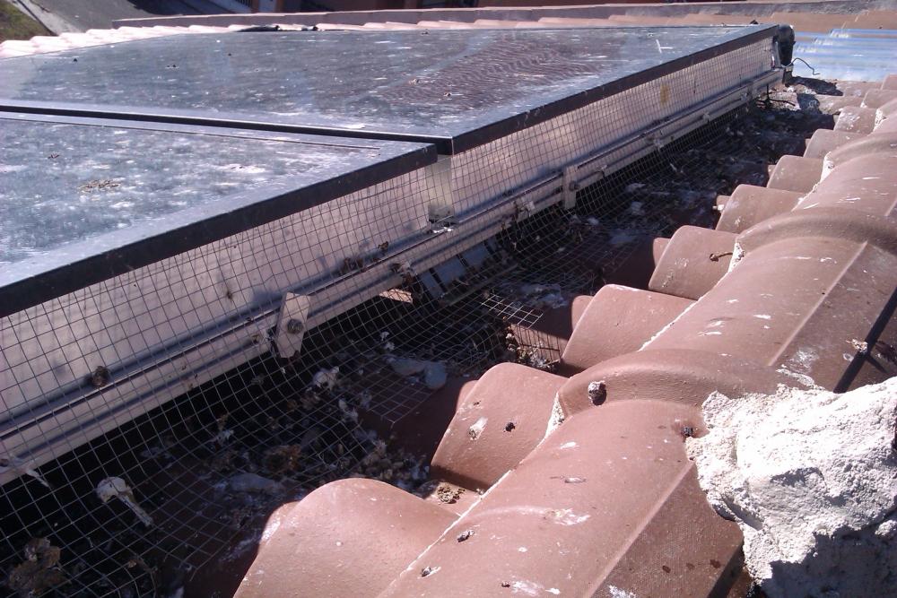

    felip está desconectado Forero
    nov 2010
    Toledo
    45
    Predeterminado Re: Modificar Inclinación Paneles
    Esas son las que tengo ahora mismo.

    donc está desconectado Forero
    ago 2008
    parla,madrid
    1.929
    Nombre:  estructura.jpg
Visitas: 268
Tamaño: 37,3 KB
    Mira de como se podría poner la estructura.
    En este ejemplo han utilizado unas salvatejas pero tu usarías unas varillas para poder anclaras en las tejas.
    De la estructura que tienes usarías los perfiles que sujetan los paneles.
    Atrás, entre las dos patas verticales pones una "X" de perfiles.
    Ademas necesitarías unos contravientos para sujetar la estructura.
