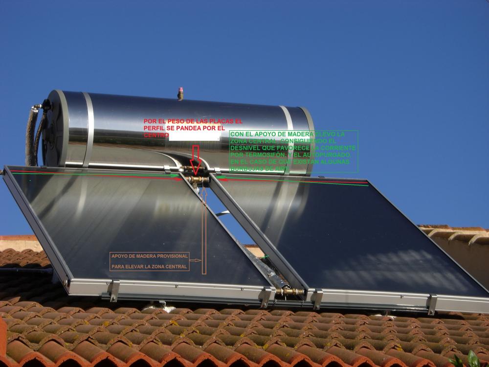

    Encontré por fin las causa del bajo rendimiento de mis nuevas placas, aun siendo mejores que las anteriores.
    Mi termosifón es un poco rarito, tiene tanto la ida como la vuelta del primario por el centro. Y las placas están conectadas entre sí tambien por el centro. Esta disposición, que en principio mejora la estética del equipo, tiene sus inconvenientes, como veremos ahora.
    Mis nuevas placas son mas largas que las anteriores y los racores de conexión son distintos. Total que el instalador tubo que realizar un apaño, y las conexiones centrales está ahora mucho más separadas que las originales.
    Las placas se apoyan en un perfil de aluminio no demasiado resistente, y por el peso de las mismas se pandea por el centro. Ese pandeo hace que la pendiente de la placa,y por tanto de sus tubos colectores internos, caigan hacia el centro, que es donde tienen la ida y la vuelta a la envolvernte del acumulador.
    En resumen, las pendientes de los tubos horizontales, colectores internos, son contrarias a favorecer el movimiento del agua por termosifón, permitiendo además que en el caso de haber burbujas de aire, se queden atrapadas.
    He solucionado el tema de forma provisonal, colocando un apoyo de madera entre el centro del perfil y el tejado, elevando ligeramente la zona central. Y ahora sí está bien dispuestas, comprobado con un nivel de burbuja. De hecho, al colocar el apoyo, se oyó un burbujeo dentro de las placas que indica que se estaban autopurgando.
    Mi intención es modificar la extructura para dar más pendiente a las placas, y ya de camino, modificaré las conexiones centrales de las placas, dejandolas como la mayoria de los termosifones con 2 placas, la ida por un extremo y la vuelta por el otro. De esta forma es mucho más sencillo dejar el pequeño desnivel de 3 mm por metro hacia la vuelta del primario.
    Todo este tocho se vé y aclara mejor en la foto que adjunto.Kit de bomba y placa solar para Termosifón.-nivelacion.jpg

    Acierto pleno.
    El tema de las pendientes eran la causa del pobre rendimiento del equipo, apesar de contar con unas placas con mas rendimiento y mas superficie que las originales.
    Hoy, tras un consumo bastante intensivo de agua caliente, tengo ahora mismo 70ºC acumulados. Cuando estos dias atrás, con un consumo moderado, apenas llegaba a 65ºC.
