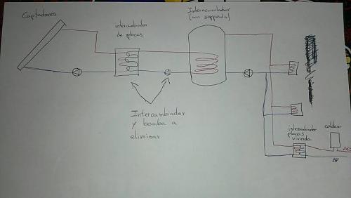

    Hola compañeros,
    Tengo una consulta-duda sencilla.
    Una instalación comunitaria:
    Circuito primario captadores. Circuito primario calienta a otro circuito ?secundario? a través de intercambiador de placas.
    Circuito ?secundario? calienta a circuito solar distribución a través de 2 interacumuladores (con serpentin) de 1500 litros.
    Circuito solar distribución pasa por cada vivienda y calienta agua de ACS a través de otro intercambiador de placas antes de la caldera.
    La pregunta es si se puede hacer pasar el circuito primario directente por el serpentin de los interacumuladores, y asi eliminar el intercambiador de placas del circuito secundario y las bombas de este.
    Entiendo que debería haber ningún problema en eliminarlo, ya que en caso de avería y que el agua con glycol pasase a circuito solar distribución, no se mezclaria con ACS de consumo.
    También veo innecesario tantos intercambios de calor, y creo que así perdemos rendimiento en la instalación.
    20 captadores planos, 2 depósitos de 1500 litros y temp. Máx. agua de distribución solar 47 grados
    Gracias y un saludo

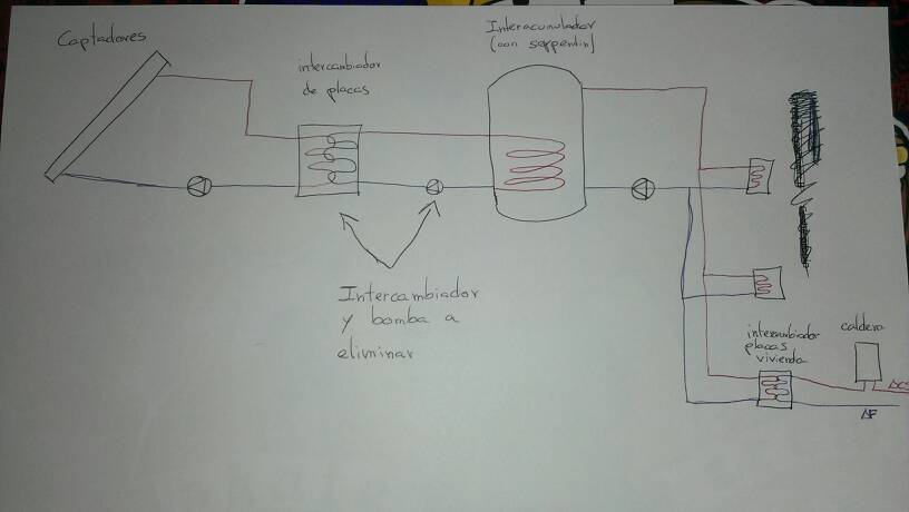

    Hola Tenagaingenieros,
    Creo que no me debo haber explicado bien.
    No pretendo eliminar el intercambiador de las viviendas, sino el circuito bypass ubicado entre circuito captsdores y interacumulador.
    Adjunto un croquis
    Enviado desde mi HTC One S usando Tapatalk 2

    Hola Piluky000, digamos que tienes 3 circuitos: primario, secundario y terciario. Ese circuito secundario claramente sobra. A no ser que el instalador haya hecho alguna tropelía como por ejemplo que te haya puesto el intercambiador de placas justo al lado de los captadores, y haya montado ese circuito secundario en plástico para ahorrar en material, suponiendo que existe gran distancia entre captadores y acumulación. Aun así sería una gran chapuza, yo no lo he visto nunca.
    Respecto a la temperatura máxima de 47ºC supongo que será en tu vivienda. Con esa temperatura y sistema de intercambiadores te puedes dar con un canto en los dientes, en serio. Con esa temperatura te puedes duchar perfectamente en verano sin encender el auxiliar. Lo que llegue a tu casa depende mucho de la temperatura máxima que se haya fijado como consigna en el acumulador central, y del equilibrado hidráulico del circuito terciario.

    Hola Brann,
    La verdad que la instalación en sí, es bastate chapuzilla.
    Es todo cobre, nada de plástico.
    Lo que yo he pensado, es que el intercambiador de placas se montó porque estaría proyectado montar acumuladores en vez de interacumuladores, es la única razón lógica que le veo.
    O, pensando mal, el instalador quería meter materiales para aumentar la factura.
    Hay también válvulas de corte electrónicas que no estan ni cableadas porque no hacen nada donde estan colocadas...
    La temperatura de los interacumuladores esta fijada en 80 grados.
    Pues eliminare ese circuito secundario y el intercambiador de placas haber si así rinde algo más la instalación.

    Hola piluky000, que pena que se hagan instalaciones así. Si la temperatura máxima fijada en los interacumuladores es de 80ºC, y realmente se alcanzan, y luego tienes 47ºC en tu casa, el problema no es el circuito secundario "extra". Son las pérdidas y el equilibrado de la instalación. En esta tipología, el equilibrado de la distribución y los caudales que pasan por el primario de tu intercambiador solar son fundamentales, o por muy bien que esté el resto, por tu intercambiador circulará un hilillo de agua solar que no te va a servir sino para templar tu agua de red. Si tienes mala suerte ni eso.
    Si la tubería que llega a tu casa es de cobre, y el interacumulador de cubierta es de acero negro, puedes probar a subir la temperatura máxima de consigna del acumulador a 90-95ºC. Puede que a tu casa te llegue agua más caliente. De cualquier forma, esto en verano hará que se acumule más energía, lo cual es bueno teniendo en cuenta al conjunto del edificio.
    Si además quitas el secundario, pues como dices habrá menos pérdidas, en invierno puede que tengáis más energía solar disponible, y además te ahorras el funcionamiento de una bomba.
