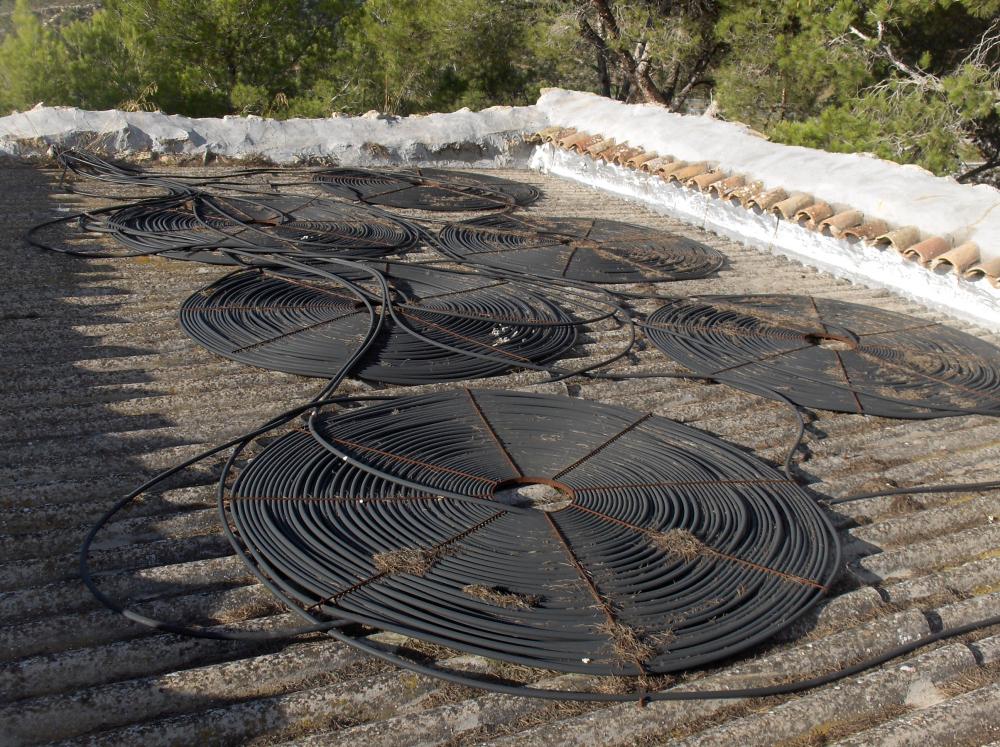

ID: 8063Hola he encontrado esto en un tejado, lleva ahi 25 años o mas,
    puede ser efectivo o util?

    Pues si señor, muy interesante, se tomarón su tiempo para realizar la estructura. ¿ As mirado si calienta ?

    Y en paralelo je je... mientras sea por el dia y haga sol y no haga mucho frio, calientan como el mejor termosifón, por la noche ya es otro cantar.

    no se como funciona o funcionaba, no estuve dentro de la masia,
    si estar en paralelo es que de uno pasa al otro, no estan así todos tienen su entrada y su salida individual
    pregunto. ? si al final del cirtuito hubiera un acumulador acs. solo a modo de contenedor mas eficiente por su aislante, mejorarian sus resultados?

    El funcionamiento es simple: hace sol, se calienta la tubería negra y calienta el agua que hay dentro de la tubería. Si la tubería tiene por una capacidad de 50 litros de agua, pues tienes 50 litros de agua caliente, siempre y cuando haga sol y la temperatura sea alta, si la temperatura exterior es baja, todo lo que caliente el sol, se pierde en contacto con el aire. Se puede poner un depósito y hacer un sistema "forzado" solo hace falta el depósito, la bomba de circulación, la centralita y dos sensores de temperatura, uno para el depósito y otro para el "captador". Todo lo que consiga calentar el sistema el agua se mantiene por la noche en el depósito.

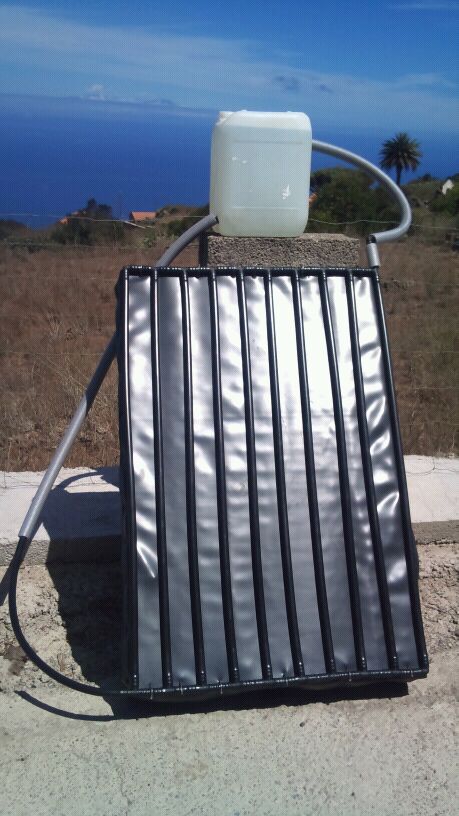

    Yo en una tarde fabriqué un termosifon -a ver si encuentro las fotos- con un pallet, lámina de pvc, manguera de riego por goteo y una garrafa de plástico de 30 litros, y la verdad es que funcionaba bien.
    Este es el que hice yo en una tarde aburrida de fin de semana.
    A las tres de la tarde, con buen sol, el agua de la garrafa estaba a 50 ºC, supongo que si el panel estuviera aislado y la garrafa igual, se podría haber llegado a los 80ºC

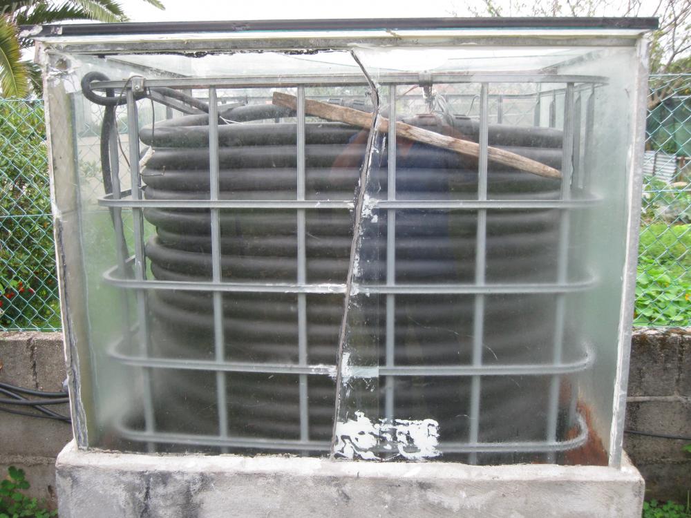

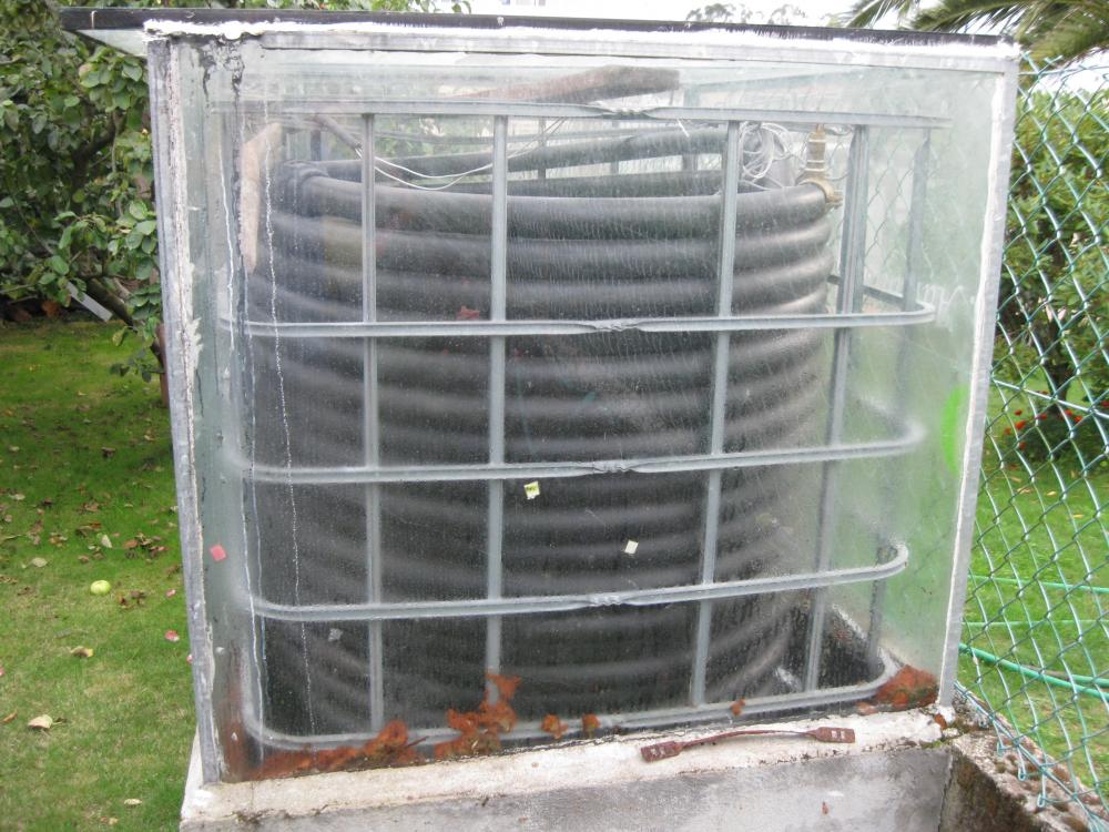

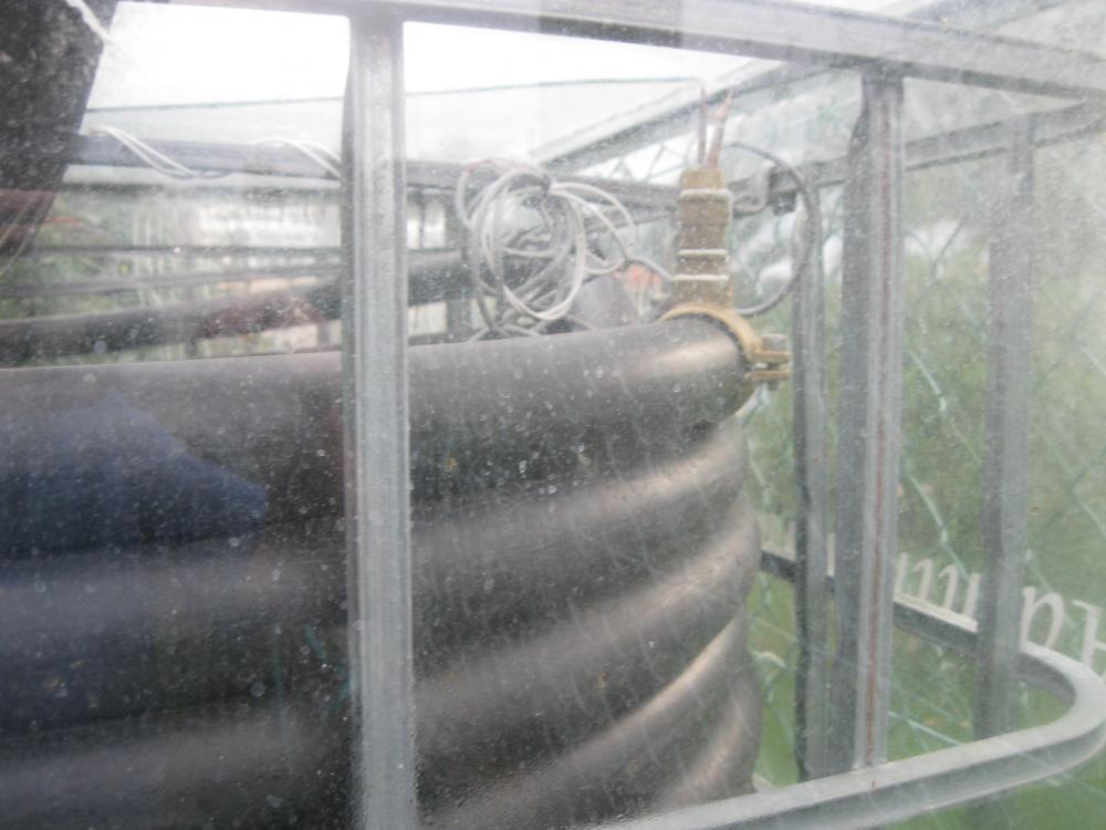

    Aquí queda otra.
    Esta hecho por un particular, hace circular el agua hacia un termo eléctrico de 200 litros y de ahí a la entrada del acumulador de la caldera, en verano dice que le llega a 45º, llamó a un instalador para poner el termostato diferencial y el circulador desde este invento al termo, lo demás lo hizo el, yo he estado instalando una caldera de leña y me lo acaba de enseñar hoy.

    Jajajaja, que bueno el termosifón de Gran Drago. Ostia que puntazo. Me encanta el detalle de las tuberías aisladas para minimizar pérdidas del conjunto.
    Ya en serio, enhorabuena tio, eres un manitas.
