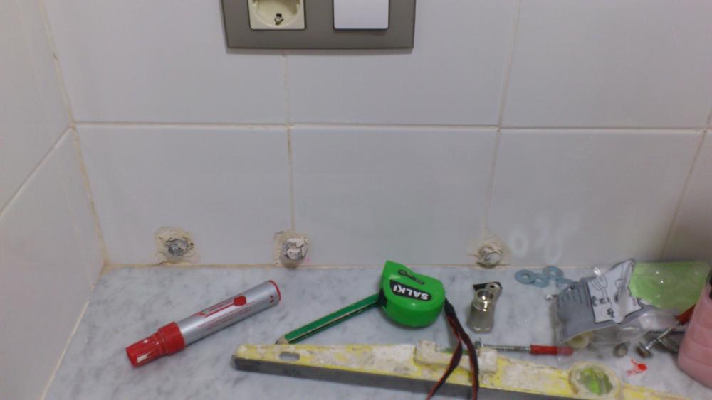

    Predeterminado ¿Como conecto el calentador eléctrico?

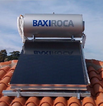

    Hola a todos, recientemente hemos acabado la casa, nos instalaron unas placas solares en la azotea y el técnico nos dijo que faltaba rellenar el tanque con un liquido, que nos lo haría cuando nos pusiéramos a vivir, llevamos viviedo desde julio en la casa, sin hacernos falta el agua caliente, ahora ya refresca y queremos poner el calentador de agua pero sin conectar todavía las placas, ya que nos hemos quedado un poco cortos de dinero y no nos viene bien.
    El caso es que el calentador tiene dos manguitos uno con agua fría y otro caliente y en la pared hay 3 conexiones dos un poco mas juntas (ejemplo . . .). Lo que tengo miedo es de romper las placas si lo conecto mal, ¿Como se conectaría?
    PD si el ejemplo no es muy ilustrativo Subo unas fotos.

    Sube unas cuantos fotos para aclararnos, tanto del interior como del exterior, por donde entren los conductos del sistema solar. Por las explicaciones que nos das es muy dificil asesorarte.

    Hola, adjunto las fotos de donde va el termo, la llave que esta mas a la derecha arriba es la general del agua, las otras dos de arriba son de la cocina, la llave de abajo roja no se de que es, y luego debajo del enchufe y del interruptor estan las tres tomas donde tengo que colocar el termo, supongo que una sera de la tuberia que baja del deposito de la placa otra agua directamente de la general y la otra la que sale el agua caliente del termo, pero no se cual es cual ni como tengo que conectar las dos que van a la toma de agua "fria del termo".
    Arriba sube una tuberia y baja otra, hay un acumulador integrado en las placas, baixiroca tipo esto

    Costa2439 veo dificil asesorarte, al estar todas las tuberias empotradas. Yo las tengo igual, pero la instalación la realicé yo mismo y sé como funciona.
    ¿Hay forma de ver por donde entran los tubos de subida y bajada al sistema solar en la pared? Es para intentar identificar las tomas.
    Si todo los tubos entran empotrados, me temo que vas ha tener que preguntar al fontanero, ya que cada uno hace los trabajos de una manera. O tendrías que realizar pruebas para identificar cada tubo taponado, quitando esos tapones.
    Yo intuyo que la llave roja es la general de agua caliente y cortaría el agua al tapón de la derecha. Supongo que entrada al termo électrico.
    Las 2 de la izquierda serian: una la bajada del agua caliente del equipo solar y la otra la salida de agua caliente del termo eléctrico. Entre ambas tomas podría ir un puente con una llave de paso para usar la solar sólo o el termo sólo. Pero sólo son congeturas. Sin hacer pruebas lo veo dificil.
    Saludos, espero que algún forero te pueda ayudar más.

    Gracias raqsoft, al final he obtado por lo mas obvio y lo q mas he urge, he conectado las dos tomas de la izquierda directamente al calentador, la q esta un poco mas a la derecha parece ser la que baja de las placas que se debe abrir y cerrar con la palanxa roja, bueno eso ya me lo explicara el tecnico cuando venga a llenar las placas.
