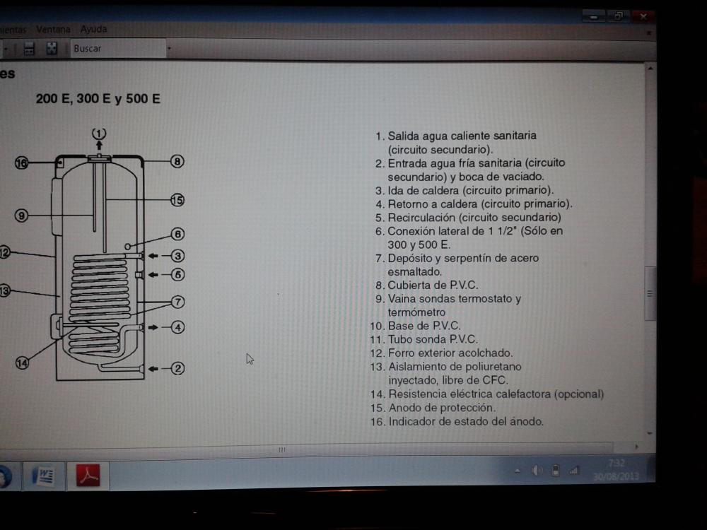

    Predeterminado Re: Convertir deposito acs en inercia
    donde coloco las sondas para que arranque o pare la caldera?
    topis está desconectado Forero
    jun 2007
    BARCELONA
    247
    buenas, la sonda en el porta sondas nº 9,
    este acumulador No es de doble serpentín,
    La caldera contra el serpentín.
    Si en un futuro deseas calentar el deposito con energía solar, creo que solo tienes una opción, el Solasyphon, SOLASYPHON, intercanviador externo por gravedad.
    Use
    Use está desconectado Forero
    dic 2012
    LLeida
    73
    hola Topis gracias por tu respuesta,tienes razón creí que tenia dos circuitos al ver la entrada de recirculacion n.5 que supongo que debo anular,otra duda que tengo es que si la caldera trabaja contra el deposito necesita dos sondas?o con una también se puede montar-.
    jun 2007
    BARCELONA
    247
    buenos días
    la recirculación anulada
    la sonda o termostato en la vaina del acumulador dará la orden a la caldera y su bomba de circulación. Decidirás mantener el deposito de inercia a por ejemplo 70ºC. Por otra parte independientemente tendrás otra bomba de circulación que llevara el agua del deposito de inercia al suelo radiante. Esta bomba deberá ir gobernada por un termostato ambiente. Lógicamente entre deposito inercia y suelo radiante habrá una válvula mezcladora para mezclar el agua del deposito de inercia y el agua del retorno del suelo radiante para que la temperatura de impulsión entre alrededor de los 38ºC,.Esta mezcladora trabajará a temperatura fija o bien en función de la temperatura exterior.

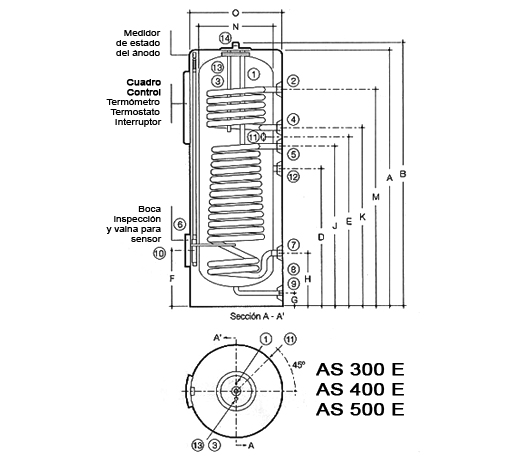

    Perdonad pero el dibujo que puse del deposito no corresponde con el que yo tengo,un error por mi parte,pongo el que si corresponde.Conecto los dos serpentines a la caldera?
