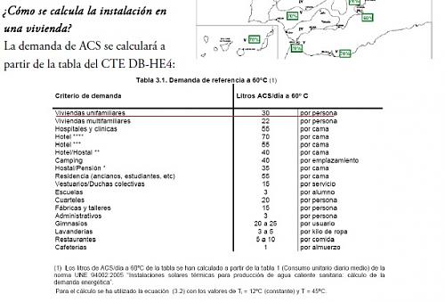

    Hola a todos!
    Vivo en Córdoba y ahora mismo en casa tengo un termo eléctrico de 100 litros para 2 personas y un bebé. La idea es quitar el termo eléctrico y usar solo una instalación solar para ACS.
    Me han presentado un presupuesto para una instalación en mi casa y como no tengo ni idea del tema, quisiera tener la opinión de alguien que no quiera "venderme la burra"
    Me ofrecen un equipo de paneles con tratamiento de TINOX de 2.1m2 útiles en 3 placas y 2.5m2 utiles en 2 placas, caja embutida en una sola pieza sin juntas (para minimizar pérdidas caloríficas) Ahorro medio anual en una zona climática de alta radiación de hasta el 90%. Litros de acumulación real.
    El precio del equipo ya instalado es de 3190€ (contando ya con el descuento de la subvención de la Junta de Andalucía).
    Vamos a ver... lo primero es que me parece una barbaridad un equipo de 400 litros para dos personas "y media". Según un documento PDF de vuestra zona de FAQ, he visto que en viviendas unifamiliares, litros ACS/día a 60º por persona= 30, lo que me da 90 litros... hasta 400 del equipo que me ofrecen tengo para darle agua a medio barrio.
    Por lo que he entendido de los comerciales que han venido a casa, los equipos de Termosifón tienden a desaparecer, es tecnología anticuada, mantenimiento mas difícil, vamos, todo problemas con ellos.
    Los buenos son los de C. Forzada.
    Otra duda es si voy a necesitar un equipo auxiliar (o sea, mi pregunta es si puedo quitar mi termo eléctrico de 100 litros y olvidarme).
    Leo en este foro que el termosifón en verano hay que tapar una parte para que no se sobrecaliente, pero eso en mi caso sería imposible, porque no podría acceder facilmente al lugar de instalación.

    Está muy sobredimensionada la instalación propuesta. Como bien apuntas, la demanda de tu familia es inferior,por lo tanto ( argumentando coberturas solares muy altas) tendrás un equipo que en verano sufrirá sobretemperatura y sobrepresiones. Respecto a sistema forzado, es verdad que limita la temperatura del depósito, pero no del circuito primario.... Por cierto un equipo que no sobrepase la demanda energética, tal y como establece el CTE, más del 110% un mes, o tres meses consecutivos el 100% no hay necesidad de tapar colectores.
    En sistemas domésticos está más indicado sistemas termosifónicos vs forzados, siempre y cuando no se consideren aspectos estéticos u otros técnicos. Porqué la instalación dueña bomba circuladora con consumo eléctrico, un parasito, que supone más elementos suceptibles de averías, si no es necesario?
    Probablemente lo más indicado sea un equipo más pequeño, una inversión más acertada tiene periodo de retorno y tasas de rentabilidad mucho mas interesantes. En renovables, la maxima de "nada con excesos" es importantísimo.

    Yo te diria que si el termosifón tiende a desaparecer no es por un mantenimiento mas complicado precisamente, lo bueno de este sistema es que no tiene nada de nada. Lo que en el termosifón lo hace el calor por convección en los sistemas forzados lo hace una bomba que lleva unos sensores para ponerla en marcha y un sistema electrónico que lo controla todo, echa cuentas de que es mas susceptible de estropearse y que saldrá mas caro.
    A cambio si tiene un rendimiento menor que precisamente en Cordoba no creo que sea un problema irresoluble.
    Yo dejaria el termo, porque el invierno existe y porque te obliga la normativa, buscaria otros prespuestos como te han comentado y no me cerraria al termosifón de toda la vida.

    Entonces, si pongo un equipo de termosifón me aconsejais no quitar el termo eléctrico de 100 litros que tengo instalado en casa ¿verdad?
    Con respecto a tapar en verano una parte de las placas ¿es necesario? ya os digo que yo no podría hacerlo porque mi tejado es inaccesible para mi.
    ¿El termosifón se puede conectar al lavavajillas? y si es así ¿habría que aumentar el cálculo de litros ACS/día por persona?

    El termo electrico dejalo para el invierno, y en verano si que puede ser necesario taparlo por ejemplo si te vas de vacaciones y no se gasta agua caliente (tan facil como dejar que salga algo mientras te riegan las plantas).
    Al lavavajillas si se le puede hacer algo así, de hecho hay quien tiene un hilo y el ahorro representado.

    Por partes, que dijo el viejo Jack:
    - El lavavajillas lo conectas al agua caliente, independientemente de quien caliente esa parte. Si quieres lo puedes conectar ahora al termo que tienes porque la máquina no sabe de donde le llega el agua. Lo que está claro es que no te interesa conectarlo a un termo que calienta el agua de la misma manera que la resistencia que lleva dentro.
    Si no quieres que el agua llegue por encima de una temperatura lo que tienes que instalar es una válvula termostática que lo que hace es mezclar agua caliente y fria para no sobrepasar una temperatura determinada.
    Resumiendo, si, lo puedes conectar independientemente del sistema que pongas al final para calentar el agua. Y si haces un gasto normal no deberia consumir tanta agua como una persona.
    - Te interesa tener un sistema que caliente el agua si por la razón que sea te quedas sin solar, bien porque haya varios dias nublados o porque tengas una averia de otro tipo. Si ya tienes el termo instalado eso que te ahorras, como además lo tendrás dentro de casa mas cómodo imposible.
