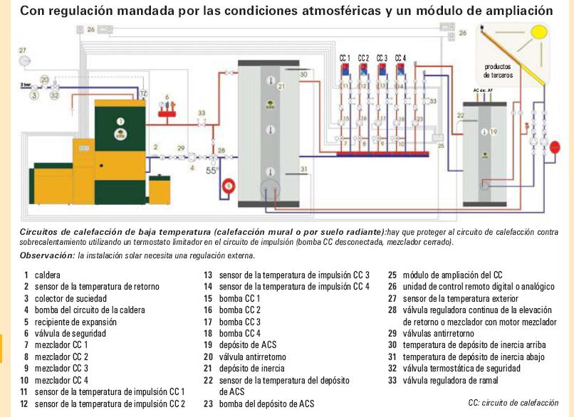

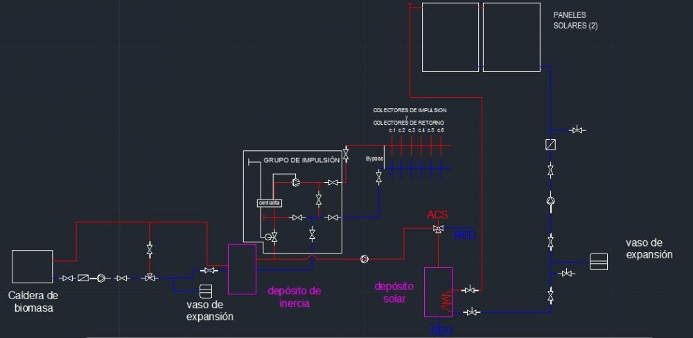

    Buenas, te adjunto una imagen de una instalación conjunta de acs+ suelo radiante, con apoyo de solar para ACS, por si te puede servir de ayuda.
    Y de paso aprovecho para preguntar alguna dudilla a los entendidos del foro, jeje.
    (Yo eliminaría el serpentín solar que va al depósito de inercia,porque la inst. solar es sólo para ACS)
    1.-Después del depósito de inercia, no se podría poner un grupo de impulsión con centralita, y de esta forma tener una sola bomba para todo el suelo radiante?.
    No sé si me estoy explicando bien, creo que normalmente los fabricantes de suelo radiante te venden en grupo de impulsión, y los colectores, de impulsión y retorno.
    http://www.generadordeprecios.info/i...250_27D29D.jpg
    2.-Como no se puede conectar al depósito solar del apoyo auxiliar, sería incorrecto el serpentín del esquema?
    ¿Cual sería la solución para cuando el solar no alcance la temperatura de uso? ¿Que en vez de al serpentín del depósito solar, vaya a la salida de ACS del depósito solar con una mezcladora?
    Espero que te sirva de algo el esquema, y a ver si nos solucionan las dudas!
    Muchas gracias de antemano.
    *Me edito para añadir como lo dejaría con esos cambios.
    Última edición por minutis; 28/05/2013 a las 10:00

    ¿Alguna opinión?
