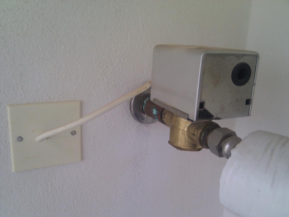

    Buenas, mi pregunta basicamente es si veis posible que pueda cambiar yo la "electrovalvula" de mi acumulador solar.
    El caso es que ya se ha roto 2 veces, y según el ultimo profesional que acudió a mi domicilio, dijo que esque las anteriores electrovalvulas que me pusieron no soportaban la temperatura (proque dice que eran de calefacción...) y se rompian según este amable señor (al igual que su predecesor) dice que la que me pondría él es muy buena y no se romperá más....pero ya no me fio, porque esto es un sacaperras contínuo.
    El agua no sale caliente de ninguna de las maneras, y según dice este señor, lo que esta estropeado es la "electrovalvula" (yo creo que se refiere a la valvula motorizada que hay entre la pared y la entrada de agua al acumulador). algo parecido a esto de la válvula motorizada para el ventilador de la unidad de la bobina - spanish.alibaba.com
    Me he planteado seriamente la posibilidad de comprar una electrovalvula buena y cambiarla yo, pero no sé si será muy delicada esta operación. Soy bastante manitas y en casa he hecho muchas reparaciones, pero claro, esto de los sistemas solares es absolutamente nuevo para mí, y antes de nada quisiera asegurarme de que esa cajita es la famos "electrovalvula" y cómo he de proceder para sustituirla, porque hay un cable que sale de la pared que le da electricidad...

    ¿una foto?

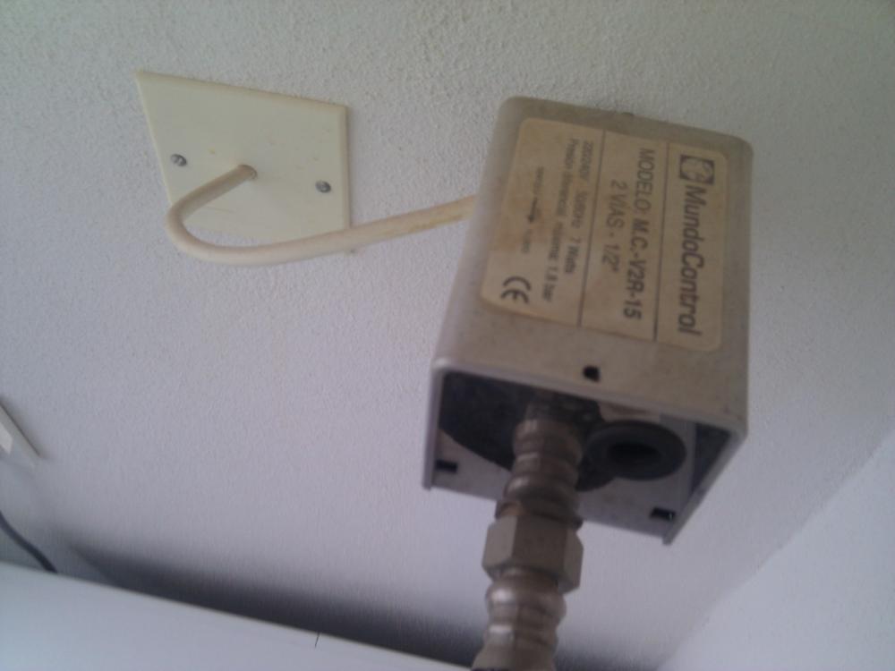

    Dudas que me surgen... el cable que le da corriente ¿depende de mi automático? es decir, si le puedo quitar yo la corriente o tendría que manipularlo con electricidad...
    Idem respecto a la toma de agua...estoy segura que esa toma de agua no depende de mi llave da paso...

    Hola sthr.
    Esa válvula que nos presentas en las fotos “ parece” estar en el circuito de ACS, o bien en la entrada del acumulador, o en la salida del mismo “ circuito de ACS” en dirección a la vivienda. Pues bien, esa válvula es de circuitos de calefacción y no de agua sanitaria por lo que no duran mucho tiempo en ese circuito, decir que esta muy generalizada su instalación en circuitos de agua caliente, no sé si por desconocimiento de los instaladores o por su precio, pero el caso es que se están instalando para alternar distintas fuentes de producción de ACS y no sirve para esta función con garantías de durabilidad, su mecanismo de cierre “ eje de cierre”esta muy expuesto a la agresión del agua de consumo y termina agarrándose, el resultado es que se termina quemando el motor que la mueve. Mirate una como esta: http://www.alb.es/far/SPA%2003%20CAP...0de%20zona.pdf
    Durará mucho tiempo porque el motor lleva un reductor, es más lenta cuando cierra, pero es segura y además puedes cambiar solo el motor y la otra ventaja es que: Cuando termina la maniobra, tanto de apertura como de cierre queda libre de tensión y la que tienes instalada, cuando está abierta se queda con tensión, o sea, está consumiendo durante todo el tiempo que dure la apertura, que puede ser otro motivo de rotura del motor pues en zonas de mucho sol estará muchas horas abierta.
    Espero haberte ayudado en algo, un saludo

    la válvula está entre la toma de la general (pared) y el acumulador solar.
    Ya solo me queda una duda... si cierro la llave de paso que pone en las instrucciones "toma de agua fria del acumulador", entiendo que se cierra el paso de agua al acumulador y ya puedo extraer la válvula sin inundar la casa no?, lo que me extraña es que esa llave está abajo, no junto a la válvula
    Por otro lado, se supone que si quito el automático de mi casa...no habrá corriente en la válvula ? no me gustaría quedarme pegada a los cables.
    Del enlace que me has propuesto...¿cuál concretamente sería la que me valdría? y qué hace exactamente la electroválvula...deja pasar el agua aunque no esté caliente? y por eso entra siempre fría ?

    Hola sthr:
    Por lo datos que das no se puede responder todas las preguntas. En primer lugar no se si
    El acumulador solar es la única fuente de agua sanitaria en la vivienda, por las fotos y los comentarios me imagino que esa electroválvula se encuentra entre el acumulador y la vivienda, es decir el tubo aislado que se ve en la foto viene del acumulador y entra en la vivienda, siendo así, la válvula estará comandada por el acumulador y siempre que haya agua caliente en el, este dará orden a la electroválvulas para abrirse, esto es lo que yo me imagino, si esto fuese así cerrando la llave de paso de la entrada del acumulador no debería haber agua en ese latiguillo que se ve enroscado en la electroválvulas, pero puede que si hay otro aparato de agua caliente al desenroscar la electroválvulas que aya agua por el otro lado de la misma. Para asegurarte de que no haya agua también puedes cerrar la llave de paso general y abrir los grifos de agua fría y caliente y cuando se baya la presión ya sabrás que no hay agua. La corriente cortas el térmico general y tampoco tendrás electricidad.
    La electroválvula concreta para sustituir por la tuya es el (código- 3001161240) de ½ pulgada. del enlace
    El precio de tarifa de una de estas pero de 3/4 de pulgada a fecha de 30/05/12 era de 165 € mas IVA
    E mi opinión deberías llamar a un instalador pues el sistema de conexión eléctrica de esta electroválvula es un poco distinta al de la que tienes tu.

    Muchas gracias Ceus, me parece que sí, que voy a pasar de meterme en camisa de once varas... no sea que la líe parda.
    La electroválvula está en la entrada de agua al acumulador...entre la pared (cañería general solar) y el acumulador, digamos que regula la entrada de agua caliente al acumulador. Y debajo del acumulador hay un termo eléctrico de apoyo, al que va a parar el agua del acumulador, por si ésta no baja suficientemente caliente.
    En cualquier caso llamaré a alguien, y a ver si esta vez tengo algo más de suerte y no me ponen otra válvula chapucera que se rompa en 5 meses....esque una al final sale escaldada de tanto chapucero que hay por ahí

    Buenas sthr,
    Soy nuevo en este foro.
    Yo tengo una válvula semejante a la tuya, y tanto la mía como la de algunos vecinos ya se han roto.
    En nuestro caso, la entrada de "líquido" de la electroválvula, proviene de las placas solares. Y se puede cortar el suministro a través de dos llaves que están encima de la electroválvula. Este líquido, es el que calienta la agua sanitaria.
    La energía eléctrica, en nuestro caso, proviene del magnetotérmico de cada vecino. Por lo que se puede desconectar la alimentación eléctrica cuando lo necesitamos.
    En tu caso, puedes comprobarlo, si al desconectar el magnetotérmico, la centralita se queda sin tensión.
    Yo pregunté precios, y costaban alrededor de 60€(motor+válvula).
    Aunque he de decirte, que al final, la desmonté y la reparé yo mismo .
    Si el problema es del motor, como en mi caso, puedes quitar fácilmente el motor, simplemente tirando de él con la mano. Y si compras la electroválvula, puedes sólo cambiar el motor.
    Para saber si la avería es del motor, cuando lo desmontes, puedes intentar girar la válvulita con el dedo, y comprobarás como vuelve a entrar el agua caliente.
