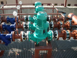

    Hola, hay alguna normativa sobre que tengan que estar aisladas del suelo y metidas en algún tipo de cajon aislante las bombas de suministro de agua de una instalación de ACS en un bloque de pisos vpo en Andalucía? ojo no la que va de las placas al deposito sino la que va del deposito al suministro de los pisos.
    El tema es que la que tenemos en nuestro bloque esta al aire con el consiguiente ruido aereo y de impacto, ya me comentais si sabeis al respecto, gracias.

    Veras, creo que va ha ser mas rápido y menos de discutir, que te agencies un pedazo de poliestireno expandido de 40kg/m² y sustituyas esa loseta por este, y si lo pones tambien debajo del vaso de expansión ya va ha ser la repera limonera, la mayor parte del ruido es por vibración.

    Ok gracias, pero dije lo del ruido aereo por que una vez le quite las losetas y seguia sonando en en los pisos, pero de todas formas busco lo que me comentas del poliestireno expandido de 40kg/m² y se lo pongo.

    Como el poliestireno estará a la intemperie, y hablas de Andalucía, puede que se lo coma el sol en no mucho tiempo. Prueba a comprar también un "felpudo de goma", si es de los que tienen como puas de goma mejor y lo pones debajo de la bomba, con las puas hacia abajo. Posiblemente te reducirá un poco el ruido de impacto-vibración.

    Efectivamente la molestia de los vecinos se debe producir principalmente por las vibraciones. El asiento de la bomba no es que esté realizado de la mejor manera y debería existir un elemento amortiguador entre el cuerpo de la bomba y el contacto con el piso. Para no modificar la instalación, lo más interesante sería la plancha de caucho o poliestireno como comentaban los compañeros.
    Lo que sí te recomendaría, no sólo por la durabilidad de la plancha sino por la vida de la propia bomba, sería que recubrieras dicha bomba con algún elemento que la protegiera de la lluvia directa, la humedad, salpicaduras, etc (al ser un elemento eléctrico puede haber problemas por la entrada de agua en la caja de conexiones). Una solución fácil podría ser colocar una arqueta de plástico (venden en cualquier almacén de contrucción o ferretería), con los huecos hechos para el paso de las tuberías, colocada a modo de cajón para alojar en su interior la bomba. Sería una especie de capuchón de quita y pon.

    Como la tubería en la que está instalada la bomba es metálica el ruido seguirá trasladándose a las viviendas, suele pasar en los sistemas de calefacción con circuladores pequeños pero que no se pone la velocidad adecuada o mal calculadas las tuberías y con radiadores de aluminio peor. Los consejos dados amortiguaran un poco el problema pero no será la solución.
    Mientras no se pongan manguitos antivibratorios seguirá el problema.( Esa bomba ya no es un circulador cualquiera )

    Bueno gracias a todos, Sobre todo el tema de los manguitos antivibratorios yo creo que esa es una solución factible, por que una vez deje la bomba a aire sin asiento de ladrillos debajo y seguia mandando ruido o vibración a la vivienda, ósea que creo que esta sera la solución,
    alguien sabe algo mas sobre esos manguitos...

    Es que si quitas los ladrilos de debajo y dejas la bomba al aire lo mas nornal es que siga vibrando, no hay nada que absorva las vibraciones.
    Empieza por lo mas sencillo, no dejes la bomba al aire para hacer pruebas, ponle algo que haga de amortiguador y mas adelante, si no disminuyen, sigue con cosas mas complejas y sobre todo mas caras. Mira como los aires acondicionados, que vibran lo suyo, no necesitan mas que unos pequeños silentblocks de goma pero nadie los pone tampoco dejandolos al aire.
