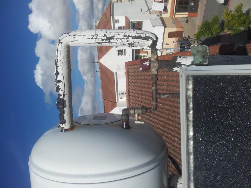

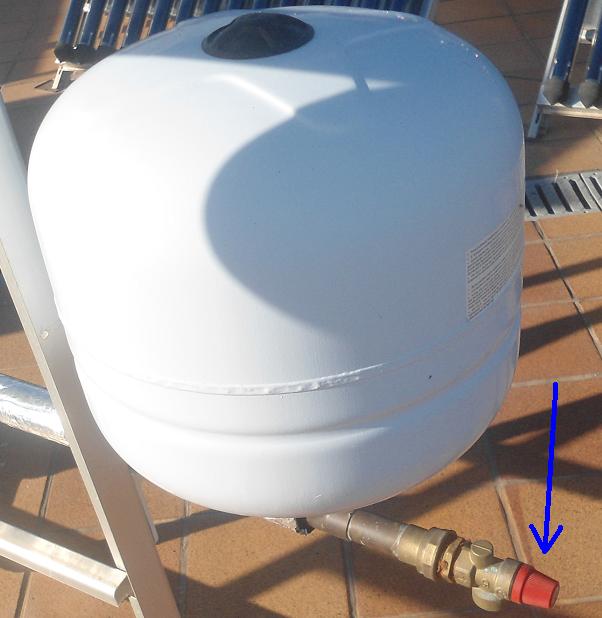

    Predeterminado Re: A que se puede deber este problema?
    A que se puede deber este problema?-20130126_135325.jpg A que se puede deber este problema?-20130126_135339.jpg
    En la primera foto se ve lo que yo creo que es la valvula mezcladora (el taponcillo rojo es)
    Y la segunda foto, la llave que cierra el agua fria que es la que llega por abajo a la izquierda en la primera foto, yo ahi no veo nada mas que pueda cerrar.
    El caso es que cuando estuvo un tecnico mirandola la quito y no hubo que cortar la general, pero claro a mi me da cosa vaya a salir el agua.
    Si no pues cortare la general por precaucion.
    Gracias por la ayuda.
    Joder, vaya forma de ahorrar en llaves, o le apretaste mucho en el presupuesto o es un guarro de cojones, vamos, ni un antirretorno en la fría con la termostática.
    Vale, corta la fría y abre los grifos de la caliente y cuando este abiertos abre un poco el purgador de la fría, no mucho tiempo, lo justo para que baje el nivel del agua del "termo" para no quemarte, supongo que habrá un vaso de expansión por algún lado, y procura no quemarte.
    Eso si, espera a que en los grifos de la caliente no salga agua.
    Algo parecido a eso, te subo una imagen de un vaso de expansión para ACS con válvula tarada a X atmósferas, en este caso esta tarada a 3 atmósferas porque yo tengo la casa con presión directa de la calle y esta colocada en la caliente, yo tengo en el sistema dos vasos de expansión, uno de 25L que es el de la imagen y otro de 50L, no es que sean necesarios dos, ha sido fruto de unir dos sistemas diferentes en uno solo y ya que estaban pues se ha quedado los dos.
    Volviendo a lo tuyo, te tocara bajar la presión del “deposito” cerrando la “general” y abriendo la válvula purgadora que se ve en la imagen, no tengas prisa en cerrarla, coloca un cubo y cuando lo llenes, prueba a cambiar la de “tres vías”, ahora que miro de nuevo la foto ¿Dónde coño esta el antirretorno de la fría?.
    Ojo te recomiendo “gafas” y guantes de goma y un truco para que el agua no te salte consiste en tener un paño de cocina cubriendo la “llave inglesa” o la herramienta que utilices, ojo, no solo la llave, sino, también la tubería, no se si me entiendes, primero sueltas la fría después la mezclada y en ultimo lugar la caliente.
    Lo que no entiendo es porque va a salir a presion el agua, si esta cortada la fria la presion que tendra el deposito sera solo la de la columna de agua del deposito no? es decir unos 40 cm. ¿O el agua esta a mas presion dentro del deposito?
    -La valvula purgadora es la que me señalas en tu foto o la blanca que sale en la primera foto que subi yo??.
    Ya que estoy he pensado en ponerle una llave justo antes de la valvula mezcladora que opinas?
    Gracias por tu atención.
    Hola a todos:
    Sobre la válvula antirretornro: en realidad es la que le llamais purga, la de la palanquita pequeña que esta a la entrada del acumulador justo antes del codo, en realidad es una válvula de seguridad y con retorno incorporado, se utiliza en los termos eléctricos, de hecho las traen de serie y practicamente todas estan taradas a 7 kilos, " no son de buena calidad" yo nunca las instalaría en un tanque de este tipo, lo más seguro es que el sistema antirretorno no funcione, sobre todo si no se a instalado un filtro en la entrada de agua, entonces cuando intentas desmontar la mezcladora se vuelve toda el agua del tanque. Mi recomendación para no correr riesgos son dos: Vaciar el tanque o enfriarlo, para vaciar, cierras la llave de paso que se ve en la foto y tiras de la palanca que tiene esa pequeña válvula y la dejas mirando hacia afuera y saldra agua, tendras que aflojar uno de los racores de la salida de agua caliente para que entre aire y deje vaciar el agua del tanque, armate de paciencia tardará, cuando pare de hechar sigues los pasos que te á indicado mjrosg. 2ª opción, emfriar el contenido del tanque antes de empezar abriendo los grifos del agua caliente hasta que salga fria luego cierras la llabe de paso y empiezas a aflojar, puede que te salga agua que benga del tanque por no funcionar el antirretorno pero te dejará trabajar. Yo vaciaría y cambiaría tambien la válvula.
    Cuando montes la mezcladora abres la llabe de paso con los grifos del agua caliente abiertos.
    Cita Iniciado por mariette Ver mensaje
    La válvula purgadora es la de la foto que subiste, la que yo señalo en mi foto es la válvula de seguridad tarada a 3 atmósferas que se debe de poner junto con el vaso de expansión.
    Todo sistema de termosifones debe de llevar un vaso de expansión para absorber la presión de la caliente y una válvula de seguridad tarada, y entre el vaso y el circuito una llave que nos serviría de corte por si hay que cambiar el vaso, esta llave siempre permanece abierta.
    También debe de llevar tres llaves en el circuito una en la fría otra en la caliente y una tercera que esta por debajo de estas que siempre permanece cerrada y que sirve de “bypass” entre las tuberías de fría-caliente por si se rompe el termosifon para que pueda seguir circulando el agua, pues por lo general hay un termo aguas abajo de la caliente (según RITE).
    A la entrada de la fría justo antes de entrar al depósito debe de haber un “anti-retorno” para que el agua caliente no vuelva por la fría cuando el depósito alcance más presión que el circuito de fría o porque solo se abra los grifos de la fría.
    Y si, la presión del depósito siempre es igual o mayor que la del circuito de la fría, pues el agua caliente dilata y con ello aumenta la presión.
    Y ya puestos, toda instalación de agua sanitaria que se precie debe de tener a la entrada de la casa uno de estos para evitar que los antirretorno y grifos se obstruyan.
