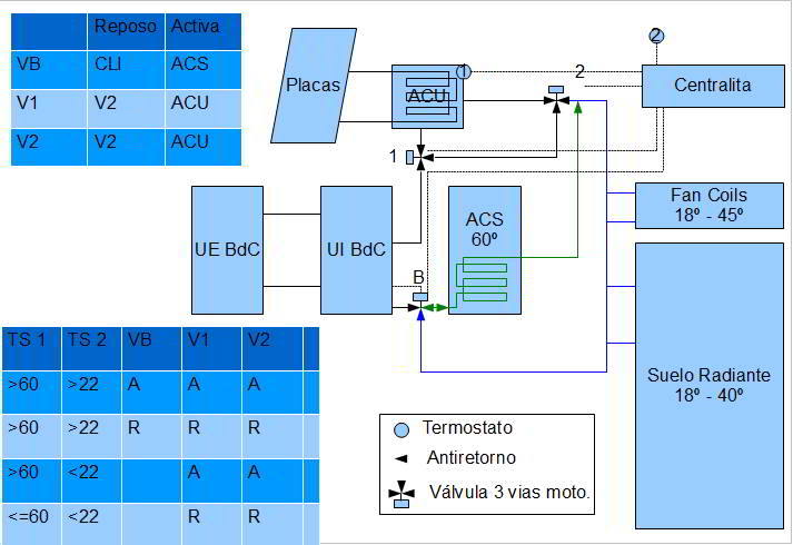

    Hola a todos y gracias por este foro que llevo siguiendo desde hace meses.
    Voy a emprender la reforma de mi casa, un adosado de dos plantas y 140 metros cuadrados en Sevilla capital. Esta aislado por sus dos laterales por otros adosados y su orientación es sur-norte en las fachadas delantera y trasera. Dispongo de patio delantero y trasero con 5 metros desde fachada a límite del terreno. La cubierta es plana y accesible desde balcón. Espero que os hagáis una idea.
    Voy a poner suelo radiante en las dos plantas y fan-coils con conductos también en las dos plantas. La climatización y el ACS corren a cuenta de una bomba de calor aire-agua. En verano usaria los fan-coils y en invierno el suelo (¿como veis esto?).
    Mi gran duda que espero podáis resolver es la siguiente: ¿como apoyar a la bomba de calor más eficientemente?
    He pensado en termosifón que solo deje pasar el agua caliente a la bomba cuando ésta este a mas de 60º a la salida del acumulador solar pero desconozco si me conpensaría su instalación. También podría usar FV para alimentar la bomba de calor o apoyarla pero veo que hace falta una gran instalación para esto. Un punto intermedio que he leído en este mismo foro es usar FV para alimentar la resistencia del acumulador solar.
    Muchas gracias de antemano por vuestra atención.

    #mjrosg:
    Efectivamente voy a poner marmol en toda la casa. Los fan-coils de conductos seguire el consejo de mi instalador y dejare por ahora la preinstalación de los tubos y si en verano el suelo refrescante no es capaz de mantenerme la casa fresca me ha dicho que me los coloca en una mañana y a funcionar.
    #donc:
    En principio la idea era usar el suelo en invierno y los fan-coils en verano pero creo que voy a usar el suelo siempre (ademas aprovecho que es una cantidad importante de agua para funcionar como depósito de inercia), en invierno calentándolo de dia y en verano enfriandolo de noche (¿que opinais sobre esto?). En cuanto al termosifón adjunto esquema para que veais como pretendo hacerlo en caso de usar solar termica.
    #jasmin89:
    El esquema que adjunto es exactamente lo que comentas (creo yo) de un termosifon en serie con la unidad interior de la BdC. Es un diseño mio sacado de leer mucho este foro y es lo que en un principio iba a realizar antes de informarme sobre FV. ¿Qué opinas?

    En un ciclo termodinamico como el d una bomba de calor cuanto mayor sea el salto de temperatura menor es la eficiencia, por tanto mezclar el agua caliente con la "fria" es una clara perdida de eficiencia. Lo que comentas respecto a la capacidad de control es cierto, pero en una maquina electrica con control electronico no es necesario, a mi parecer.
    #Dudilu
    A lo que yo me referia era a algo mas sencillo, sin acumulacion, simplemente permitiendo la posibilidad de que durante el invierno el vapor subenfriado que circula por la unidad exterior pase en serie por el colector, asi puedes conseguir que el vapor no solo llegue a la temperatura ambiente sino que la supere, para ello se debe de poner el colector como ultimo paso del circuito exterior.
    Por otro el colector solo trabajaria con el circuito de baja presion ya que en verano se deberia puentear, aun asi trabajar en el colector con el fluido termodinamico puede plantear problemas (bien diseñado no tiene por que) asi que la opcion de una pequeña acumulación por termosifon e intercambiador de calor tiene sus ventajas, aunque un mayor coste.

    @jamin89
    -yo no hablo de la bomba de calor,estoy hablando de suelo radiante.Aqui, si tengo la ida con 40º y el retorno a 35º(es necesario que se mantenga un DT de 5-6º) y tengo algunos circuitos cerrados y necesito para los demas solo agua a 35º voy mezclando la ida con el retorno y no necesito la fuente de calor.
    -por la unidad exterior circula refrigerante y este, o el vapor, no puede pasar por un captador solar
    @dudilu
    -un suelo radiante -refrescante bien hecho no necesitaria ningun apoyo
    -el suelo radiante no lo pones solo cuando tu quieres,el trabajara segun la temperatura del ambiente con unos termostatos.Es mas facil y economico mantener una temperatura, que tener que esperar algunas horas que, se caliente o se infrie segun el caso, la casa.El suelo radiante tarda en calentarse o enfriarse,no es como un radiador que se calienta muy rapido.
    -el termosifon trabajara solo para ACS,la bomba trabajara con el deposito para el suelo.Date cuenta que la bomba no puede dar frio y calor en el mismo tiempo.El termosifon podria dar apoyo en invierno al deposito de inercia cuando la temperatura del agua acumulada es mayor de la consigna y con una valvula de 3 vias desviaras agua al deposito de inercia.En verano no puedes desviar agua al deposito de inercia porque la bomba lo enfria tu necesitando agua fria.

    Bueno pues me he decidido a poner paneles fotovoltaicos para ahorrar en electricidad y por tanto también apoyo a la bomba de calor. Como lo tengo todo electrico me viene mejor esta inversión. Gracias a todos por el aporte, me ha servido mucho para decidirme.
