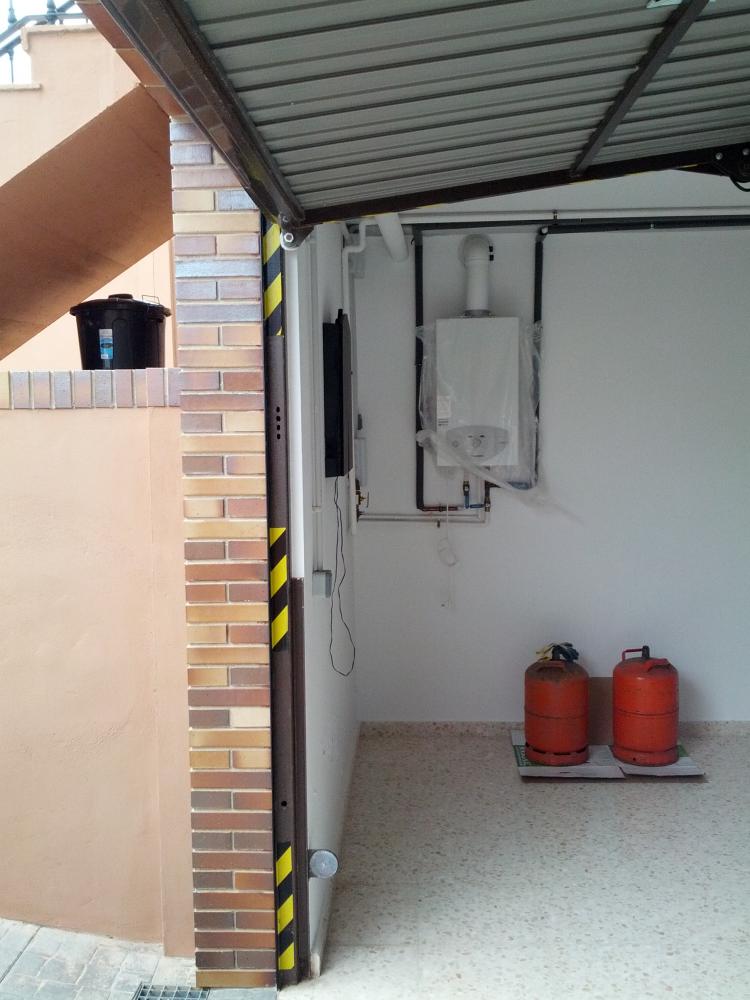

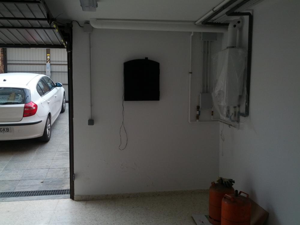

    Hola. Comparto la opinion de que mejor la bombona de butano, pero me dicen que en un semisotano es peligroso y que no me pueden dar el certificado porque no cumple las normas, ya que tendria que tener ventilacion inferior y es "casi" imposible. La unica forma seria hacer una rejilla en la puerta del garaje y aun asi no me lo aseguran, estoy pendiente de que venga el instalador y me lo confirme, porque el problema es que a la puerta tampoco se le puede hacer la rejilla a ras de suelo y ademas la puerta da a una cuesta arriba.
    Pongo un par de fotos de la situacion, haber que opinais ustedes si la instalacion seria legal o no.

    Así la situación cambia un poco, si legalmente no se puede poner... pero viendo las fotos, está justo al lado de una escalera de exterior, quizás lo puedas poner en el exterior, pero claro parece la fachada y no quedará muy bien. Además, creo comentas que el calentador y el equipo solar los puso la constructora, supongo que ésta lo habrá instalado conforme a normativa, digo yo...
    Volviendo al termo eléctrico, si realmente quieres ahorrar deberías poner un termo bomba de calor, para una capacidad de unos 100 litros solo gasta 250w funcionando con bomba de calor (hasta 55-60º) y con resistencia la temperatura de acumulación como un termo normal.

    La constructora ha utilizado la normativa del gas natural, distinta al butano, al menos eso me dicen.
    Sacar en de gas fuera lo descarto, porque si es de interior al final mas temprano que tarde tendré que sustituirlo.

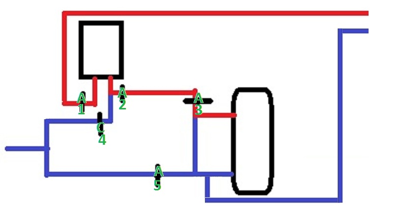

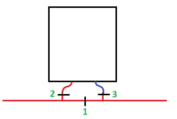

    Hola de nuevo.
    El bypass no termio de verlo, porque yo pensaba que era una cosa y ahora me da la impresion de que es otra... me explico:
    Yo creia que era conectar el termo como la siguiente imagen (los cortes negros son llaves), de forma que si mantengo cerrada la llave 1 y las llaves 2 y 3 abiertas uso el termo en invierno. Pero si cierro las 2 y 3 y abro la 1 entonces inutilizo el termo, de esa forma puedo vaciarlo 5 meses del año pues no lo necesito y puedo intentar alargar la vida del termo.

    Actualmente tengo una instalacion como la imagen siguiente (en cada llave he puesto si la tengo abierta o cerrada). Simplemente sustituyendo el calentador por el termo entiendo que puedo elegir usar el deposito (tal como esta ahora mismo) o no usarlo (cerrando 2 y abriendo 4, o alomejor necesitaria cerrar tambien 3 y 5 para aislar el deposito completamente), lo que no podria seria anular el termo electrico, ¿creeis que seria buena idea poner lo explicado arriba para anularlo?

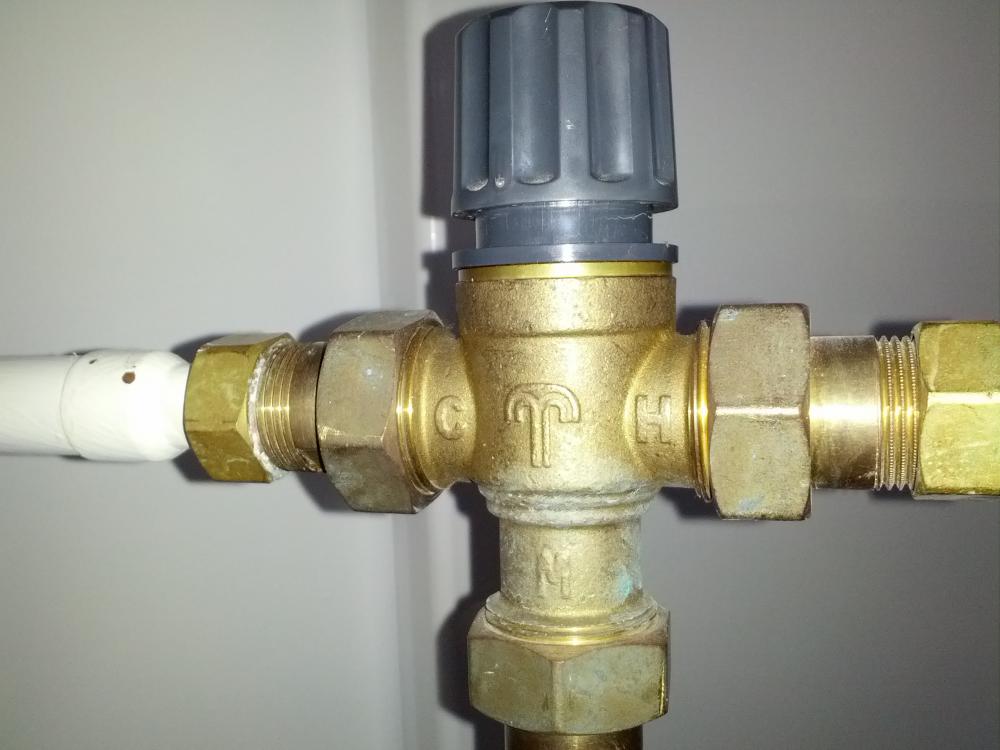

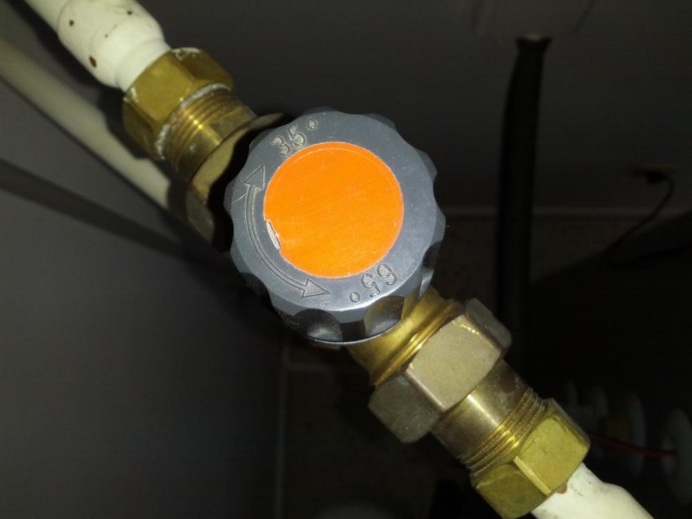

    Por ultimo.... donde se une la salida del deposito con el agua fria tengo una valvula mezcladora (la de la siguiente imagen), se que entra agua fria (por C de cold), caliente (por H de hot) y sale la mezcla de las dos (por M) maximo a lo que indique la rueda de arriba, pero no se como se configura esa rueda de arriba, no se donde tengo que ponerla para que me la de a 35º(min), 45º o 65º(max)
    Necesito ayuda para le eleccion de un termo electrico.-2012-11-06-18.18.57.jpg
    Necesito ayuda para le eleccion de un termo electrico.-2012-11-06-18.18.15.jpg
    Saludos y nuevamente, muchas gracias por vuestra ayuda.

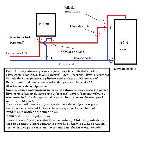

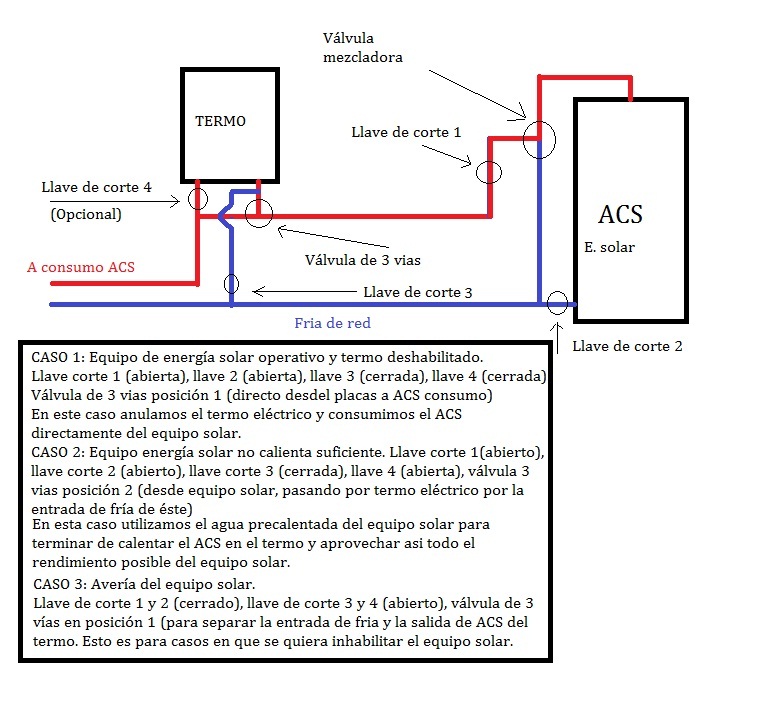

    A ver, lo del bypass es tan simple como conectar la salida caliente del equipo solar a la entrada de fría del termo eléctrico de forma que cuando tengas que usar el termo,pase por él el agua pre-calentada del equipo solar (así aprovechas lo poco que haya podido calentar el equipo). Evidentemente tendrías que dejar dispuesta una toma de fría (con llave de paso) por si el equipo solar se rompiera y asi pudieras coger agua del mismo. Te he hecho un esquema para que quede mas claro.
    Necesito ayuda para le eleccion de un termo electrico.-esquema-bypass-v3v.jpg
Nombre: ESQUEMA BYPASS CON V3V.jpg
Visitas: 45809
Tamaño: 159,1 KB
    En cuanto a la válvula mezcladora no sabría decirte exáctamente en que dirección has de girar para que salga mas caliente. Creo que en dirección a las agujas del reloj es para mas temperatura. Lo de graduar la temperatura, puedes ayudarte de un termómetro e ir probando. Un saludo

    Bueno, la válvula de 3 vías no deja de ser como una válvula de corte estándar (similar mecanismo) y en cuanto al termo eléctrico, éste no se que da "vacío" a no ser que le dispongas una llave de vaciado para tal cometido. Evidentemente se puede hacer de una manera mas "sencilla" sin utilizar válvulas de 3 vías pero, al fin y al cabo el resultado es el mismo. El problema de hacer circular obligatoriamente el agua del equipo solar al termo eléctrico es que el consumo de este último va a ser continuo a no ser que estés gastando agua caliente continuamente. En el momento que dejes de hacerlo, no tardará el termostato en saltar al detectar la pérdida de temperatura del agua en el termo. Y por último, mientras mas se use la resistencia, menos va a durar, eso es de cajón, así que mientras menos uso se le de al termo, mas tiempo vamos a estar tranquilo en ese aspecto.
