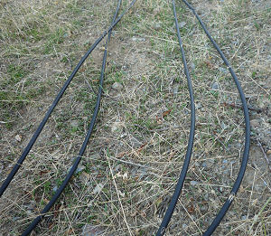

    En el tejado he conectado 600 metros de tubo de riego como pre-calentador para calentar el agua antes que entra en el termosifon.
    He comprado el tubo en una tienda de riego.
    Seria mejor comprar tubo negro de uso domestico que aguanta 10bar. Pero el concepto funciona.
    Uso el mismo sistema en la piscina para rellenarlo con agua. El agua del grifo sale a 10C y después de pasar por el tubo de riego sale a 35C. Solo un chorro pequeño. Creo que aumenta la temperatura 1C. (la piscina tiene 70m3)

    Muchas gracias por la aclaración. Sería interesante poder ver alguna foto ilustrativa. Lo dicho, muchas gracias de nuevo.

    No es nada complicado ni especial.
    Los tubos dan vueltas por mi campo.
