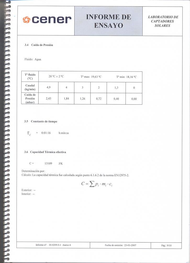

    buenos dias... pues bien, me respondieron de PROMASOL, asi que continuo a toda maquina que como mucho, el viernes debe salir de Madrid el proyecto finalizado...
    por cierto, anexo la ficha tecnica del colector y sus perdidas de carga, por si alguien alguna vez lo necesita.
    un saludo y muchas gracias a todos

    Predeterminado Re: URGENTE: colector PROMASOL Modelo Titanio V-1 K, perdida de carga
    Buenas Tardes, Mr...
    no se enoje conmigo, como comenté anteriormente, lo hidraulico me trae de penas... no se como es que soy ingeniero!!! jas jas...
    bueno, mi nueva duda es la siguiente:
    la gente de Promasol me envio el informe de ensayo, en la cual está esta tablita, que teoricamente muestra la perdida de carga...
    tª fluido (agua) ºC 20ºC +-2ºC Tª Max.: 19,63ºC Tª Min.: 18,16ºC
    caudal (kg/min) 4,90 4,00 3,00 2,00 1,30 0,00
    caida de presion (mBar) 2,43 1,84 1,26 0,72 0,40 0,00
    pues que no se si mi imaginacion, los clientes que entran al negocio y no dejan concentrarme, o bien mis nervios por estar al final del proyecto, no se cual de ellos (o los 3) no me deja ver más allá del arbol....
    a ver si la entendí a la famosa tablita...
    ¿¿¿la "caida de presion" al 2,43 mBar es la "perdida de carga" a 243 mm CA???
    echadme una manita, please!!!
    muchas gracias y un saludo

    Predeterminado Re: Colector PROMASOL Modelo Titanio V-1 K, perdida de carga
    1mmca =0,09807mbar
    muchas gracias Donc
    una ultima preguntonta: ¿quedaría entonces en 238,31mm CA, a 20ºC, para un caudal de 2.43mBar?

    Aplica la regla de 3 simple.
    genial. como ando, que ni me acordaba de eso...
    2,43/0,09807 = 24,77821963903334 mm CA...
    ahora bien.. me hace desconfiar el resultado... no se porque...
    me suena mejor una perdida de 247,78 mm CA a que una perdida de 24,778 mm CA
    ¿alguien puede explicarme el porqué de mi intuicion?
    La respuesta es correcta, si quieres mira Convertidor de Unidades - Herramientas de Conversión Gratuita la conversion da 2,48cmH2O
