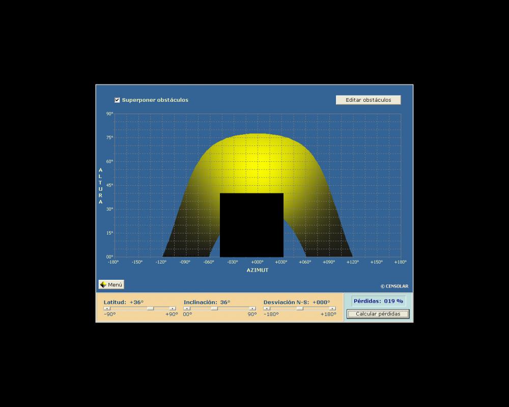

    Predeterminado Calculo Por Sombras
    Buenas tardes <br><br><br>Este tema lo llevo coleando bastante y leo el idae y estoy bloqueado que no soy capaz de desarrollar el esquema de calculo<br><br><br>Por lo que se y deduzco , sacar alturas de sombras y azimut de objeto , pero como lo enfoco al diagrama. Porque el ejemplo de Idae no me entra por la cabeza ni a tiros , echarme una mano de como he de hacerlo por favor<br><br><br>Saludos y gracias<br>

    Lo primero es dibujar sobre el diagrama tus obstáculos haciendo uso de alturas y azimut en grados, cuando tengas dibujado tus obstáculos tienes que sumar los porcentajes de pérdidas de la tabla de cada una de las casillas que tapa tu dibujo en el gráfico.
    Con que no te aclaras?, con el dibujo sobre el gráfico o con la tabla?

    Lo que no me aclaro es desarrollar el obstaculo en el diagrama , por ejemplo si tengo una superficia cuadrada con 40 grados de inclinacion y vertical iz -45 grados vertical esquina derecha +30 gradis con una elevacion de 40 grados
    No se dibujarlo

    Según ese ejemplo el dibujo quedaría de la siguiente forma:

    Muchas Gracias por la matizacion , ya me he enterado de como se ahce.
    Solo que como sacas la elevacion de un objeto en grados???

    Pues por trigonometria, sabiendo la distancia horizontal hasta tu obstáculo (d) y la altura de este (h), el ángulo es:
    alpha = argtan(h/d)
