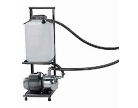

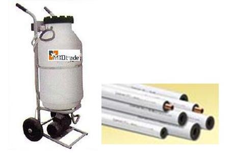

    Buenas te dejo algunas manuales y otras automaticas. las automaticas son lo mejor, las manules son mas economicas pero si el circuito es muy grande, tardaras un ratillo...
    Un Saludo
    Espero a verte ayudado. Y el problema de la instalacion sera alguna fuga... o evaporización... verifica que los purgadores tienen llave de corte antes y que esta este cerrada.
    Puedes también hacer una toma de agua fría para el circuito, así te ahorras la bomba que seguro que te sale mas cara. Y en tu zona no debe de helar mucho y bueno como es para salir del paso...

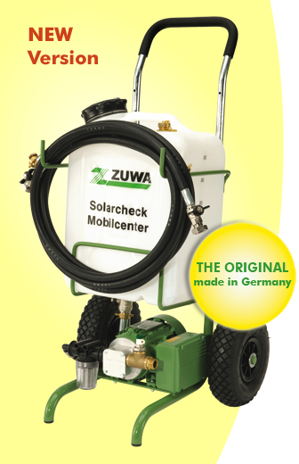

    Me imagino que lo que te pasa es que el instalador tiene un bombin de prueva de presión (la lata roja con la maneta de la foto de Plorenzo) esto en para comprobar fugas y hacer pruebas de presión en una instalación de agua, no para llenar y purgar una instalación solar. Para la insta. solar te hace falta el carro con la garrafa y la bomba electrica. Lo que le pasa a tu instalacion es que tiene aire el circuito, y cuando va tu instalador lo que hace es moverlo, pero al cabo de unos dias vuelve ha subir a la placa y para la circulación del circuito primario.Tiene que hacer un llenado y purga completa del circuito con una bomba como la del carro y no con un bombin.

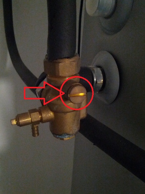

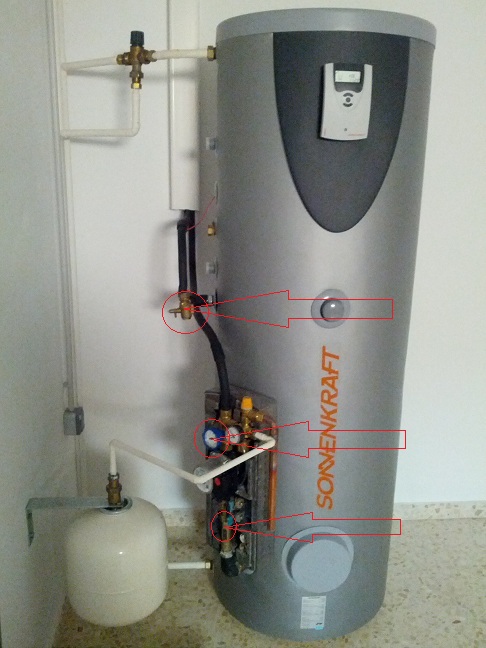

    En esta foto hay marcado tres puntos de mi instalacion Archivo adjunto 4750 pues el de mas arriba es una llave de pulga, aqui se puede ver con mas detalle Archivo adjunto 4752 esta justos antes de entrar la tuberia que trae el anticongelante hacia el serpentin del deposito. Segun me dijo el tecnico, la ruedecita sirve para cortar el retorno, de forma que fuese posible que hay se formase una bolsa de aire, pero no supo decirme si la "raya" de esa ruedecita tenia que esta en vertical o en horizontal. En este momento si giro el cuadrado pequeño de la izquida sale liquido.

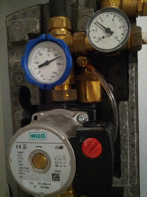

    La otra llave de pulga la tengo en la bomba, que hay como un pequeño deposito para acumular el aire. Archivo adjunto 4748
    Son las dos que tengo, en la parte alta no hay ninguna, ¿seria estrictamente necesaria o con esas dos deberia ser suficiente?
    Y ahora la pregunta del millon... teniendo en cuenta que es un poco desesperante la situacion en la que estoy. ¿Crees que si me compro un bombin, poco a poco podria ir sacando ese aire que tengo en el sistema? No me importaria dedicar 15 o 20 minutos cada vez que se pare el sistema, si el tiempo entre una parada y otra cada vez es mayor y al final llega el momento que me dura meses sin problemas. Esque tambien temo comprar el bombin y que no sirva de nada...

    Yo que tu pondria un purgador automático en la parte más alta del circuito, quizas eso lo tenga que hacer un instalador y por la parte de la bomba, comprate una cualquiera (por ejemplo de las que suelen salir de oferta en algunas tiendas) pero ten en cuenta la altura de la instalación para que puedas meter presión de sobra, yo por ejemplo tengo una que alcanza los 4,6 bares. Lo del purgador de la bomba de la foto, yo tengo otro modelo pero nunca he visto ni he conseguido sacar aire por ahí.
