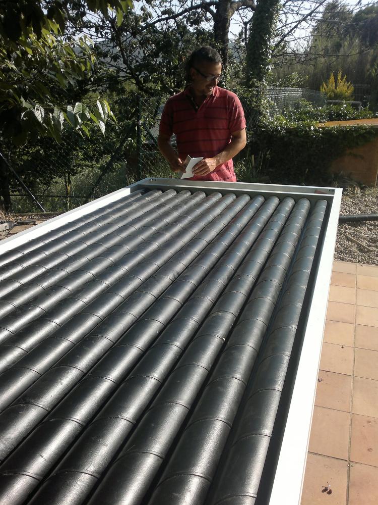

    hola , me gustaría preguntar varias cosas sobre el calefactor que me estoy haciendo:
    donde es mejor colocar el ventilador, a la entrada o a la salida del aire?
    veo que la mayoría están construidos en linea, mi idea era hacer un circuito como un serpentin con muchos codos , pero veo que tendrá muchas pérdidas de carga, así que he decidido hacer como una ida con la mitad de los tubos y un retorno con la otra mitad y en ambos lados como una cámara donde confluyen todos los tubos a un lado y a otro, es más o menes como se ve en el dibujo de los de la marca grammersolar .
    Me gustaría tener recomendaciones vuestras de construcción , montaje etc... y saber que opináis de mi idea de montaje.

    ¿Puedo preguntar porqué no lo dejas en circulación natural y sin hacer ningun codo? He visto varios de estos hechos en casa y no entiendo porqué el tuyo es diferente. Se supone que el sol al incidir en los tubos los calienta y éstos por convección calientan el aire en su interior, por tanto el aporte de energía al interior de la casa se puede establecer de manera natural sin tener que forzar el flujo de aire. Ademas forzándolo (a parte del consumo de energía) hay mas pérdudas térmicas y de carga:
    Cuanto mas largo sea el recorrido del aire tanto mayor será la temperatura que alcance y por eso tanto mayor serán las pérdidas térmicas, que dependen de la temperatura relativa a la exterior. A mayor salto térmico mayor índice de pérdidas , eso está claro. Por tanto si la circulación se establece de manera natural sucederá que el flujo de aire no estará tan caliente, pero será mayor y por tanto él mismo se regulará, las pérdidas serán mínimas. Digo que se regulará ya que a mayor calor alcanzará mayor velocidad de caudal, mientras que si no hay calor no hay movimiento.
    Expuesto esto me gustaría reformular la pregunta,¿Por que vas a forzar el flujo de aire?

    Gracias por responder, quiero decirte que yo de esto no tengo mucha idea, me lo empece a plantear a raiz de unos problemas de humedad por condensación en casa que me decían que se solucionarían ventilando y fue cuando encontré la marca GRAMMERSOLAR
    Vista general de aire solar , ellos en sus paneles llevan instalado un pequeño ventilador con un termostato. Yo tenía pensado poner un ventilador pequeñito para introducir más cantidad de aire en la casa cuando este estuviera a la temperatura adecuada. Muchos modelos caseros que he visto en internet también lo llevan. Mi gran duda es si hacer un único circuito con todos los tubos unidos por codos o poner la mitad de los codos con el aire de ida y la otra mitad con el aire de vuelta para que el aire permanezca más tiempo en los tubos y se caliente más( si miráis el esquema de la marca alemana más o menos lo hacen así. Ventilación solar
