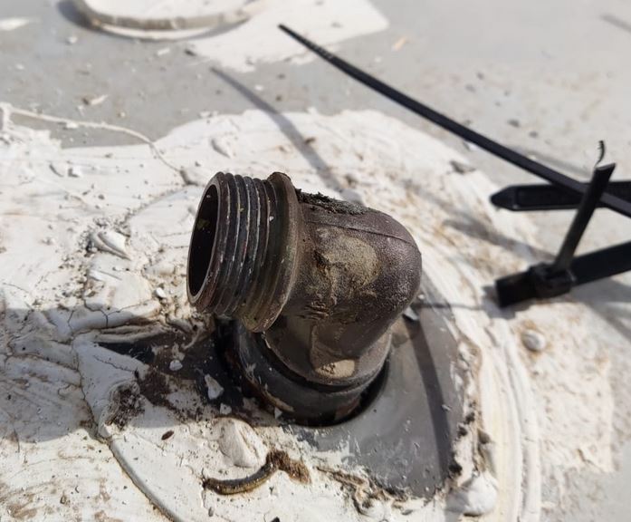

    Ya se que este hilo es antigio, pero creo que me pas algo parecido.
    CHORMAGEN de perfil bajo 150 litros
    Llenado a 0,7 bares con el vaso inflado a 1,1 bares. Puergado y cerrada llave corte del purgador.
    A los pocosa dias la presion del primario se va a cero cuando se va el sol
    Sigue funcionando un tiempo, hasta que se ve que la part superior del captador -tapon lateral de broce- esta ardiendo -no se puede ni tocar- pero el euipo deja de calentar. La parte superior del acumulador esta muy caliente si se toca desde fuera.
    Al abrir el purgador es un GUEISER
    entiendo que el aguas que se ha ido dejaun hueco y la que queda HIERVE
    el problema es que no veo la fuga. Si es en el captador o el caumulador estoy perdido
    ¿QUE HAGO???

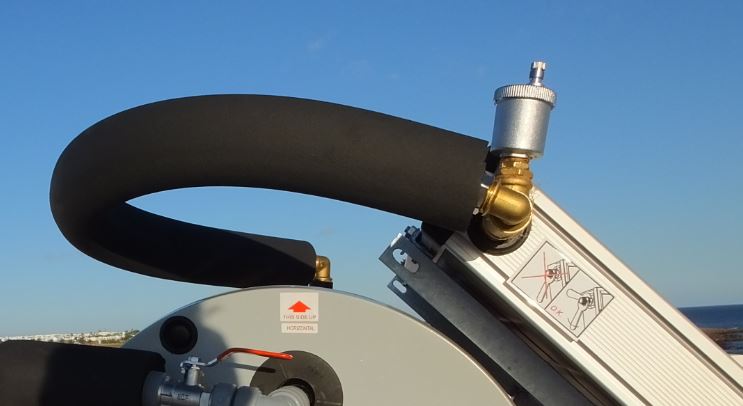

    Buenas!!
    Podrías poner alguna foto de como esta la salida superior entre la placa y el deposito? Esos Termosifones de perfil bajo son muy delicados y pueden coger aire en un punto y dejar de funcionar!

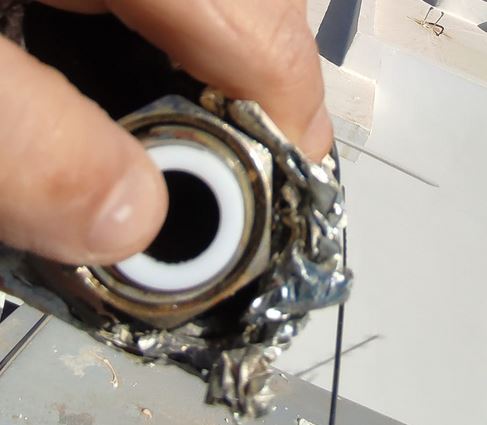

    Predeterminado Re: Me pierde agua el circuito primario.
    El problema que tengo ahora es que, efectivamente, perdía -muy poco- por la entra superior del primario al depósito, pero he quitado la rosaca y no entiendo cómo va -es increible, pero es así. en su interior habçía uan goma de 1/2 pulgada deteriorada, pero el tubo va acoplado a un codo macho de 3/4 que entra en el depósito, y ahí no veo forma de qué arandela poner. tambien pongo imagen de la conexion superior
