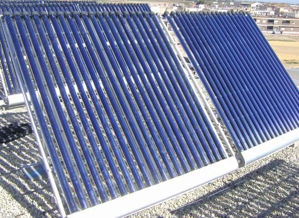

    Buenos días,
    Necesitaba que me ayudarais a buscar argumentos para justificar el mal funcionamiento de una instalación solar térmica con un diseño un poco curioso, que os resumo;
    Componentes:
    - 40 colectores tipo pipe U (20 tubos de 1,8m) en 20 baterías de 2 unidades en serie (panel con U invertida, colector hacia abajo), valvulas de equilibrado (no tiene retorno invertido) y purgador manual en cada batería.
    - Sistema Drain-Back de 300L.
    - Interacumulador ACS de 3.000L.
    - Bomba de presión sobredimensionada.
    - Regulador diferencial estándar.
    Consultas:
    1.- Puede la bomba eliminar completamente el aire existente de los colectores??. Y mantener el caudal recomendado estable en los paneles (50L/min), si no existe regulación de caudal??
    2.- La disposición de los paneles puede generar puntos calientes en el extremo superior que estallen los tubos de cristal.
    3.- En cada parada de la bomba durante el día (por equilibrio del diferencial de temperaturas), se produce el vaciado de la instalación. Los colectores con aire no falsean los datos de Tº de la sonda del colector??
    4.-Cada cierto tiempo se repite la operación de llenado del circuito y purga de aire de nuevo. Esto no reduce dramáticamente el rendimiento del sistema y fuerza todos los componentes hidráulicos.
    Gracias de antemano por vuestras impresiones.

    Predeterminado Re: Colectores Pipe U + Drain Back
    A ver,cuando dices "en 20 ramas de 2 series (con U invertida, colector abajo), " que significa? Que es una conexion serie-paralelo,20 baterias en paralelo con retorno invertido y cada bateria con 2 paneles en serie?
    Si estan en reterno invertido no le hacen falta regulador de caudal.
    Normalmente los tubos de vacio aguantan temperaturas elevadas,tiene el temperatura de estacamiento de unos 200ºC o mas.Si se rompen los cristales,lo hacen por golpes o por si se ha congelado el agua dentro.
    Hasta donde yo se los sistemas drain-back no necesitan purgadores.Pero esto puede que vale para sistemas pequeños,para sistemas grandes no lo se.
