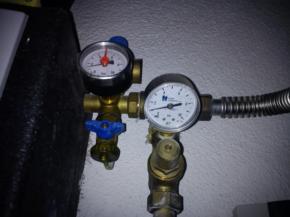

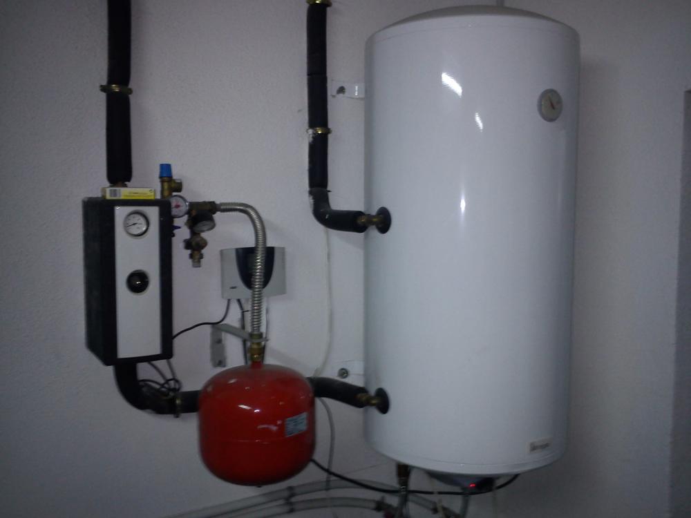

    Buenas noches a todos y decir q soy nuevo en el foro, saludos a todos.
    Tengo un pequeño problema con mi energia solar termica, y despues de haberlo solucionado, creo q la presion a la q trabaja la bomba a disminuido.
    En fin necesitaria saber a cuanto trabaja una bomba, adjunto foto.
    GraciasNECESITARIA SABER-img_20120130_220959.jpgNECESITARIA SABER-img_20120130_220940.jpg

    Bueno eso va ha depender de la paresión a la cargues el circuito. P.ej. si lo cargas a 1.5bar (en frio) te trabajará de 1.5 a 2 bar+-. Mira la presion de tarado de la válvula de seguridad del grupo de bombeo, si es de 3bar cargalo a 1.5bar, si es de 6bar lo puedes cargar a 3 ó 4bar (siempre en frio, cuando se caliente en anticongelante aumentará la presión). Espero que te sirva

    Por comparación, a mi me paso algo parecido, tenia micro poros en el circuito del liquido calorifugador, despues de solucionarlos la presion quedo a 1,5 y segun el instalador necesitaba 2,5, asi que ni corto ni perezoso, subi la presion añadiendo agua, (craso error, perdio poder anticongelante y duro hasta el primer hielo), asi es que subir la presion si, pero ojo como queda el % de liquido y agua.
