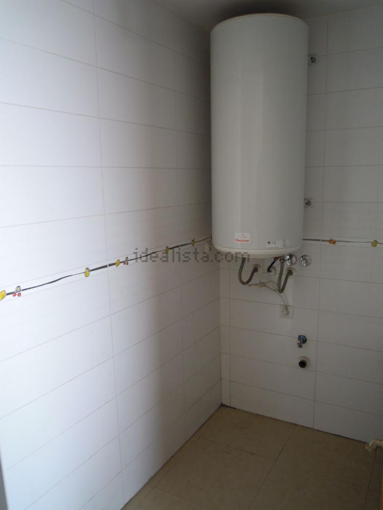

    Hola, Quería saber si alguien me puede informar respecto a la calefacción y refrigeración por suelo radiante, pero no de gas, sino que va con un termo.... Gasta mucho esto??? Conozco la calefacción por suelo radiante de gas, pero esta del termo... es la primera vez que la veo... Es económica para invierno?? y para verano??? Gracias
    Puedes concretar mas?Un suelo radiante que funcione con un termo electrico?Es eso?
    Poco más puedo concretar. No conozco muy bien este sistema. Es suelo radiante y refrigerante. En vez de terminar en una caldera de gas (por ejemplo), termina en un termo grande. No sé cuántos litros podrá tener. Adjunto la foto del termo, a ver si así me podéis guiar algo más. Gracias

    a primara vista, lo que se ve en la foto ni calienta ni enfría ningún suelo radiante. Tiene pinta de calentar solo ACS y a base de corriente eléctrica, cosa que mu económica no es.

    En la parte derecha, tiene el cuadro donde están los tubos de la instalación, y es igual que la que yo tengo en casa (yo tengo ahora actualmente suelo radiante por gas). Los tubos y la disposición es igual. A ver si puedo hacer alguna foto al cuadro donde aparecen los tubos. Radiadores no tiene la casa, por lo que algo tiene que funcionar....
    De donde has sacado la idea del suelo radiante??? alquiler de piso en calle pinto, 85. parla mucho me temo que lo tiene es "aire acondicionado de frío/calor"

    No tiene ninguna máquina de aire acondicionado. Ya he visto la vivienda y no tiene máquina de aire ni por rejilla ni por máquinas individuales. Por lo que veo, tampoco se sabe mucho de esto.... Gracias de todas formas

    Por lo que se vee en la foto,es un termo electrico normal para ACS.Creo que este piso no tiene nada de calefaccion.
    Al termo electrico de ACS no le puede entrar agua de calefaccion,siempre tienen que estar separadas.
    Cómo no va a tener calefacción! Sí tiene. Dicen que es suelo radiante pero por agua, y debe ser que ese termo es el que calienta el agua y luego se reparte por el suelo.... Tiene que tener una salida para calefacción y otra para agua caliente....

    Mira,si dices que tienen un cuadro de suelo radiante de como tienes en tu casa,puede ser que es un sistema que tienen en sotano las calderas y bombas y de alli envian a cada piso.
    En el cuadro que dices que tiene alli,a ver si puedes hacer una foto,tienen alguna bomba?
    El termo de la foto es solo para ACS.Si seria para suelo radiante seria una barbaridad:
    1.Porque calentar un deposito con electric y usar este deposito para calefaccion es un grand deroche de energia.
    2.No se puede mezclar el ACS con calefaccion en el mismo deposito.
