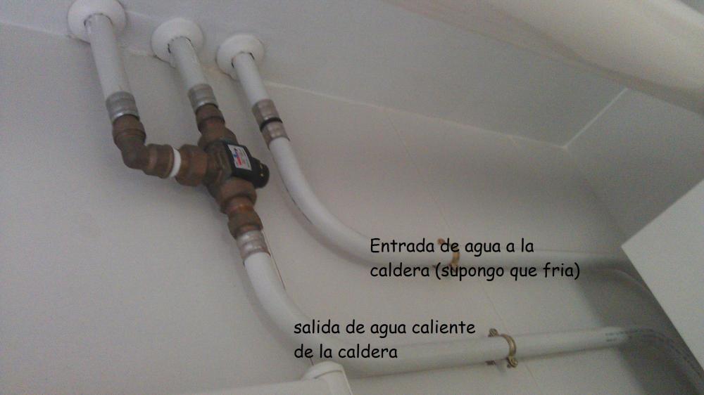

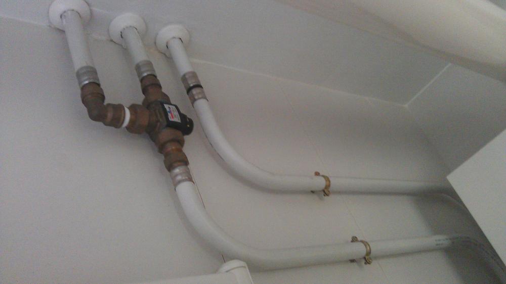

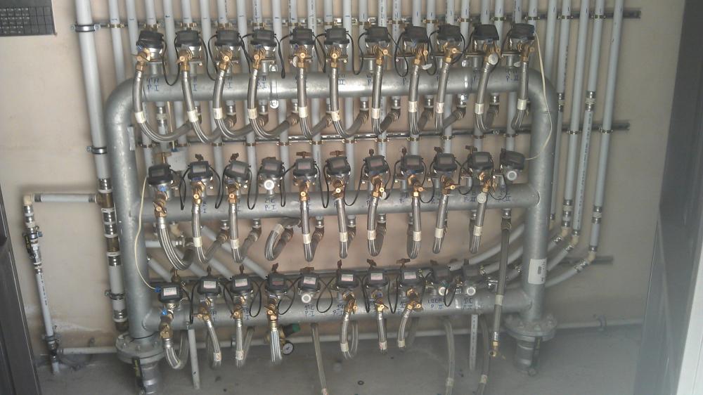

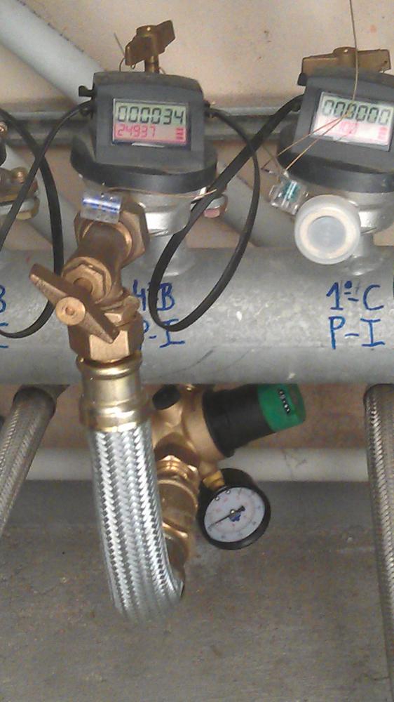

    a ver si soy capaz de enviarte las fotos.
    En la foto de la bateria de contadores, empezando por la izda, el primero de la fila de abajo y de la fila del medio, son los que suministran a las placas y al resto de servicios de la comunidad.
    En la otra foto es mi contador dnd se ha puesto la reductora.
    y las otras dos son la instalacion del agua dnd esta puesta la valvula mezcladora.
    en la primera foto dnd se ve la valvula mezcladora, se supone que el paso de agua de las placas se hace por la toma del centro, no? pues esa siempre espta fria.

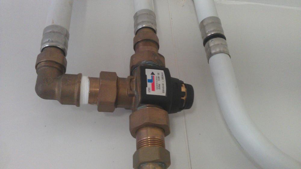

    Predeterminado Respuesta: Problemas con el ACS
    La que viene de las placas es la que pasa directa, o sea la que va en línea recta con la alimentación. La toma de abajo de la T es la del agua fría. Esta mezcladora supongo que la tienes en casa a la salida de caldera, para mandar el agua a consumo de vivienda a 45ºC
    Si tienes esta válvula dando paso al agua fría, la que viene marcada en azul en el dibujo de la válvula, es posible que al tener menos presión en el agua fría, al abrir grios de agua fría, entre la caliente por ahí. Por eso te decía que probaras de cerrar ese by-pass, por ejemplo pidiéndole máxima temperatura de salida. Si le pides máxima temperatura de salida al ACS, te cerrará el paso azul de la fría, y te dará paso total del agua que te proviene de la caldera, por lo tanto tendrás cerrada la comunicación fría-caliente y no se te colará el agua caliente por ahí cuando abras grifos de la fría.
    Esta no es un abuena solución, lo ideal sería colocar otra reductora en la caliente, para tener ambos circuitos la misma presión.
    Tampoco entiendo ni veo el sentido de quitar presión únicamente a tu circuito de agua fría, qué pasa, que los otros tienen la presión correcta?, no lo veo nada claro.
    La entrada a la caldera es la que viene del acumulador solar.
    La salida de la caldera es el agua que viene del acumulador solar habiendo pasado por caldera.
    El agua que viene por la flecha fría de la válvula mezcladora, es agua fría de red. Por ahí es por donde se te mete la que sale de caldera si ese paso está abierto.
    El problema que hay es que esa agua fría que viene por la mezcladora, por la flechita azul, tiene menos presión que la que sale por caldera, entonces, cuando abres un grifo de fría, se te mete por ahí la caliente que viene con más presión, ya que aguas abajo no se ha puesto ninguna reguladora.
    Solución para ti, a modo particular: poner una reductora de presión a la salida del agua caliente de caldera, o justo en la entrada de la misma, de modo que tengas igual presión en la caliente que en la fría. Tendrías que mirar a cuánto está fijada la presión de la reguladora de tu colector, e intentar igualar la presión con la reguladora que le metas ahí para la caliente. La presión de ahí de la caliente podría ser un poquito menor que la que marca la reductora de la fría del colector, por el hecho de que está más arriba y se tiene que descontar la columna de agua. Éso son 0,1 bar por metro de diferencia de alturas. Por ejemplo, si abajo tienes en la reguladora 4 bar y tu piso está 12 metros por encima, arriba tendrás 4 - 12x0,1 = 2,8 bar. Esa es la presión que deberías fijarle a tu reguladora de agua caliente.
    Buen trabajo gráfico.

    Antes escribiste esto: en la primera foto dnd se ve la valvula mezcladora, se supone que el paso de agua de las placas se hace por la toma del centro, no? pues esa siempre espta fria.
    Esto no es así, el agua de las placas es la que te viene de la caldera. La que entra por el centro es la fría.
    Cuando dices que la pones al 1, te refieres a la máxima temperatura que le puedes pedir a la termostática?
    No entiendo porq la caldera se para al minuto cuando pides caliente.
    A modo ñapa prueba una cosa, ponle un tapón a la toma del centro esta famosa y abre la válvula para que te trabaje a temperatura máxima, cuidado no te quemes en la ducha, porq el agua te vendrá calentita de caldera, pero por lo menos ya tienes localizado el punto por donde se cuela la caliente a la fría.
    Teniendo esto claro ya puedes poner la reguladora en la caliente con total seguridad de que lo solucionas.
