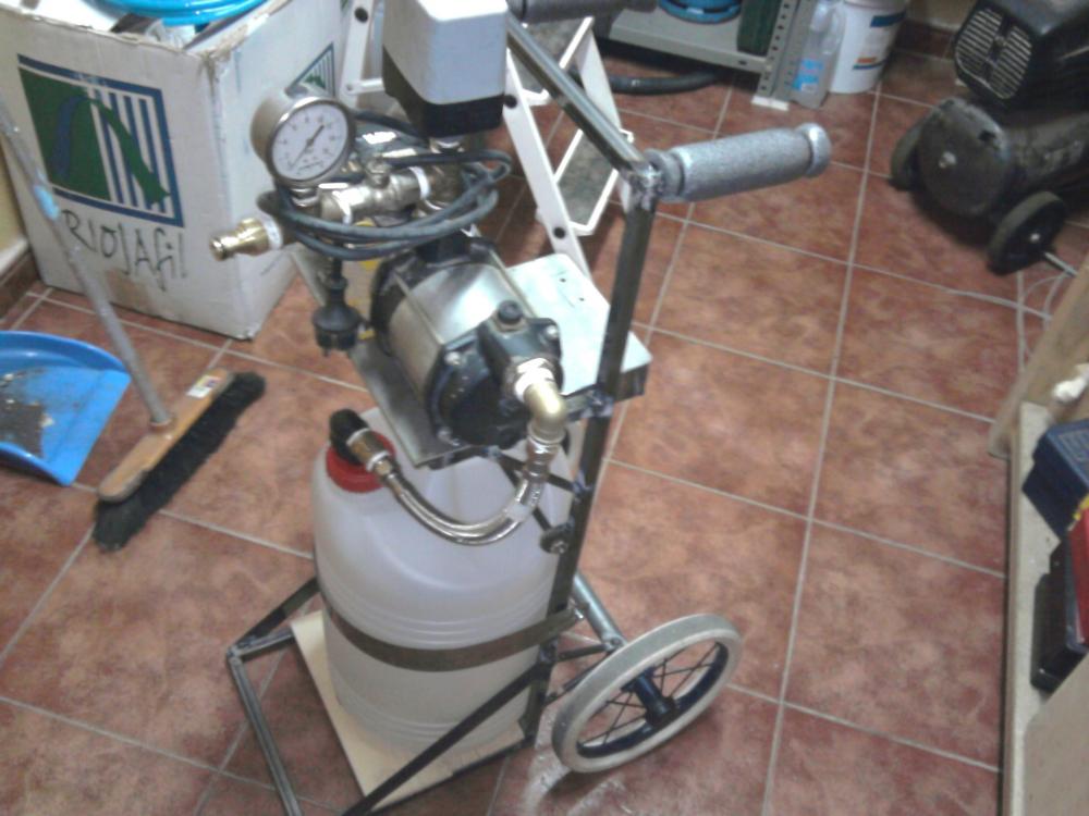

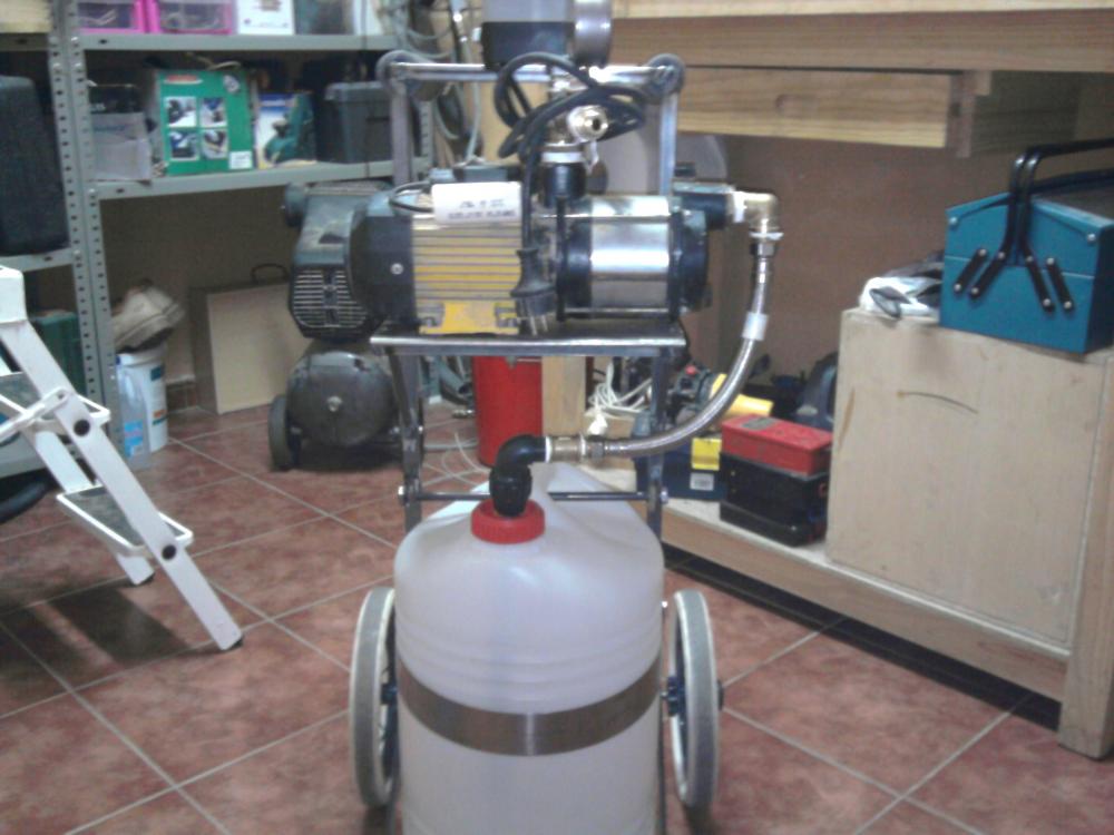

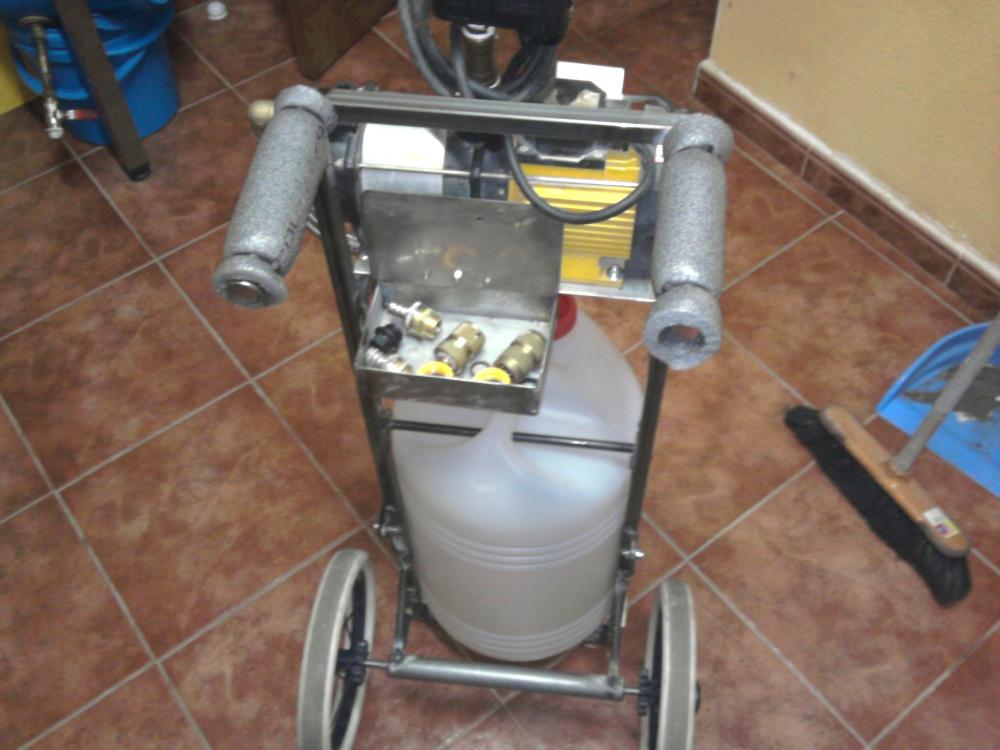

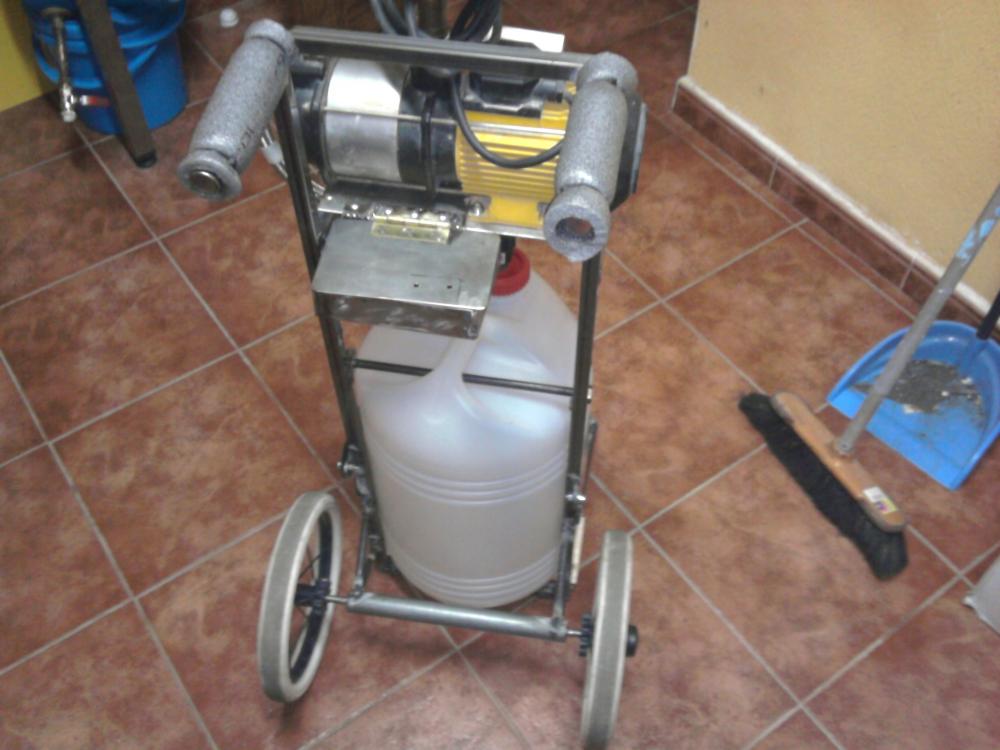

    Aquí os dejo las fotos de la estación de llenado casera que he construido, todavía le falta algunos detalles como pintarla etc, lo único que he tenido que comprar ha sido el hierro y las garrafas, el coste total son 30 € y 9 horas de trabajo.
    Miniaturas adjuntadas Miniaturas adjuntadas Donde encontrar estación de llenado-foto0134.jpg   Donde encontrar estación de llenado-foto0133.jpg
    Donde encontrar estación de llenado-foto0135.jpg   Donde encontrar estación de llenado-foto0136.jpg

    Hola Reten muy bien parido el carro pero lo has montado al revés. Te va costar un riñon y parte del otro cebar la bomba cada vez que la conectes. Tenias que poner la garrafa encima de la bomba, asi se ceba automaticamente, un consejo hecha unas horas mas en el carro y corrigelo. Esa garrafa tiene una boca muy pequeña ( una tocada de huev... cada vez que has de llanar de anticongelante o manejarte con mangueras, te aconsejo una que tenga una boca de al menos 100cm de diametro) Otra cosa que no te va ha hacer falta, sino todo lo contrario es el presosotato, quitalo pero ya (te parara continuamente bomba y te dara problemas. En el proceso de llenado, lavado,barrido el circuito siempre esta abierto "en la garrafa" no ha de llegar a mas de 3bar )otra cosa que no veo es un interruptor " en el carro para parar y encender la bomba comodamente (imprescindible) y el manometro esta muy bien, dejalo. Por lo demas chapó.
    El sentido del fluido en el circuito es el mismo que la bomba circuladora de la instalacion (por si hay alguna antiretorno ya instalada)

    Gracias por tus consejos ferlg, esta esta semana quiero cambiar la mezcla y asi ya la pruebo, llevas razón lo de cebar la bomba pero pero solo la usare una o dos veces al año y con un envudo y medio litro ya la cebo, lo de la boca de la garrafa si es pequeña pero tengo 2 una para el lavado barrido y la otra la mezcla se puede desmontar y cambiarla fácilmente, el interruptor lo lleva incorporado el presostato.Que marca de propilenglicol me recomendarías y donde comprarlo. Gracias
