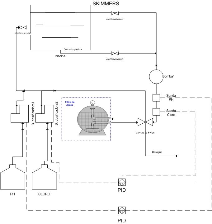

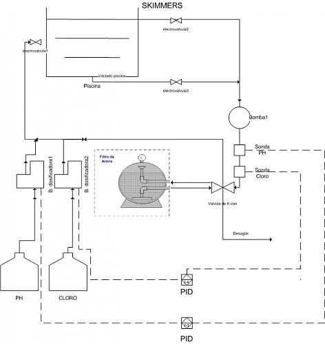

    Hola, me llamo Victor y soy estduiante de modulo superior regulacion y control de sitemas automaticos, y debo de realizar la regulacion a partir de PLC de una piscina, tanto para la climatizacion de la piscina, como para su filtrado y desinfectacion.
    Me esta costando mucho aclararme las ideas ya que no tengo ninguna formacion respecto a este tema, así que practicamente que parto de cero, asi que cualquier ayuda es buena.
    Os adjunto mi diagrama de flujo aver que os pareze, aunque creo lo hare todo en el mismo circuito, sin necesidad de hacer la separacion de la filtracion y tratamiento quimico, con el calentamiento
    Mis profesores me habian dicho que auxiliara la climatizacion de la piscina con una caldera de gas, y por lo que estado leyendo creo que por lo que respecta a la RITE esta prohibido no??? Bueno se que no soy muy concreto en mis dudas pero es que tengo tantas, así que lo que sea me vale un simple enlace a una pagina web donde haya una buena explicaion por ejemplo jeje
    Miniaturas adjuntadas Miniaturas adjuntadas AYUDA PARA CLIMATIZAR UNA PISCINA-diagrama-flujo-agua.jpg   AYUDA PARA CLIMATIZAR UNA PISCINA-diagrama-flujo-ph-cloro.jpg

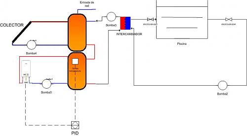

    Climatizacion:
    - Donde poner los purgadores de aire?
    - Tipos de bomba que debo de colocar?
    - Tipo de colector y deposito acumulador?
    - Para realizar la regulacion de la tempratura cuantas sondas (tipo de sonda) necesito y donde colocarlas??
    Ya se que son muchas preguntas pero bueno con que se me clare alguna ya estaria contnto la verdad

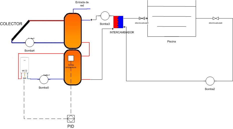

    Hola Vizo mira si te sirve este esquema. un saludo.

    Hola Vizo solo preguntarte ¿Por qué la entrada de la red al serpentín en la parte alta?cambiando algo tu esquema¿ se podría mejorar?¿Pregunto?. a alguien con más experiencia.

    Hola Andluc
    El esquema no es que se podría, es que debe de ser mejorado, y lo de la entrada de agua por la parte de arriba simplemente lo he echo por lo que mis profesores me habían dicho la verdad.

    Hola lobo solitario,
    gracias por el esquema, ya he visto que iba bastante perdido si lo comparo con lo que yo tenia.
    En la entrada de arriba del intercambiador, es donde haría la unión con mi circuito de filtrado y desinfección verdad???
    Se que es pedir demasiado, pero me podrías adjuntar alguna documentación donde me explique un poco el diagrama, o algún enlace de pagina web que te lo explique este proceso de calentamiento, muchas gracias por tu tiempo
