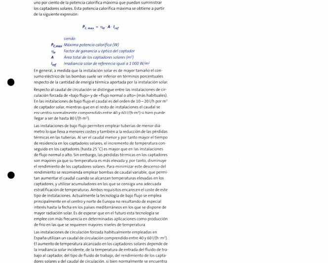

    Para el caudal te dejo un archico con unos parrafos que te sacaran espero de dudas.
    Respecto a la perdidas de carga es como dices.
    Miniaturas adjuntadas Miniaturas adjuntadas Duda respecto al caudal del circuito primario solar-instalaciones-bajo-flujo.jpg

    Buenos días,
    En referencia al texto que me adjuntas Mandrágora, he podido leer en él que en los países mediterráneos de alta radiación solar, como España, se utiliza preferentemente el <<flujo normal o alto>> . Incluso en el último párrafo, se concreta el régimen habitual en las instalaciones en España, que está entre 40 y 60 l/h.m2. Con lo cual, tenemos otro texto añadir para los que recomiendan este tipo de régimen.
    Sin embargo, no llego a comprender por qué hay fabricantes que ofrecen sus captadores con bajo flujo para instalaciones en España. A mí, concretamente me han ofertado, como os dije anteriormente, un captador de muy buen rendimiento a muy buen precio, y de marca conocida, pero con un caudal óptimo de 25 l/h.m2 de superficie captación. Si quiero finalmente sustituir el captador que tenía en proyecto con un caudal de 50 l/h.m2, pues tengo que cambiar todo el diseño hidráulico, diam de tuberías, intercambiador de placas, bombas de circulación, etc...
    Resumiendo, necesito que me echéis una mano para aclararme y orientarme sobre si convendría cambiar a este captador con <<bajo flujo>> con todos los cambios que conlleva en el proyecto, o optar por lo que aconsejan todos los textos de diseñar con <<flujo normal o alto>>
    Muchas gracias a todos de antemano.
