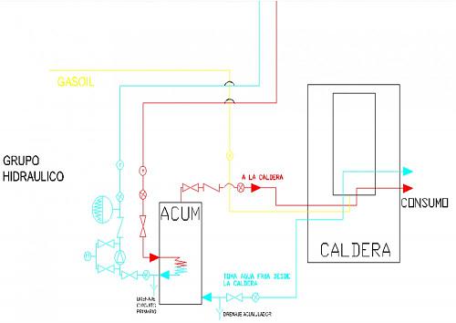

    Buenas.
    Estoy haciendo una instalación térmica para ACS
    Soy nuevo en esto y tengo unas dudas relacionadas con el apartado Pérdida de carga. Supongo que sera por falta de experiencia.

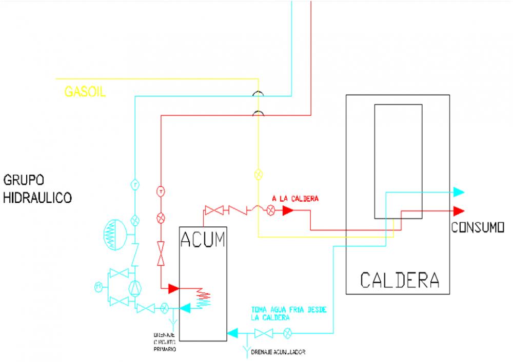

    1a duda: ¿Esta bien hecho el circuito hidráulico? Para ello les adjunto las imagenes.

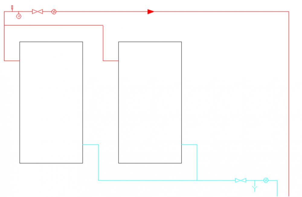

    2a: ¿Cuantos metros de tubería mas o menos podría haber en el circuito primario? (Tengan en cuenta que los colectores están situados encima de un cuartito de una azotea, en cambio el acumulador y la caldera en el cuartito)

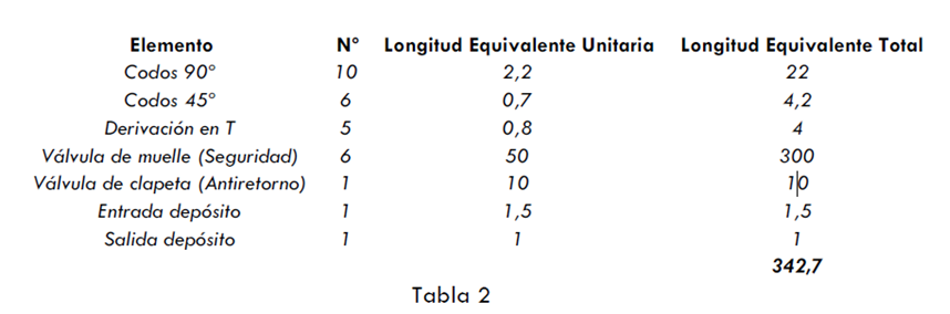

    3a: Me podrian confirmar si he calculado bien los metros equivalentes de tubería de los elementos presentes en la instalación, utilizando esta tabla ( me faltan los codos de 45° que no los he sabido ver) :
    Gracias de antemano y feliz año nuevo.
    Miniaturas adjuntadas Miniaturas adjuntadas Pérdida de carga instalación térmica ACS-circuito-hidraulico.jpg   Pérdida de carga instalación térmica ACS-circuito-hidraulico2.jpg

    1)Recuerda que las tuberías hacía los colectores tienen que tener la misma longitud para que estén equilibradas hidraulicamente. Además a la salida de los colectores se recomienda poner: purgador, válvula seguridad, termómetro, manómetro y llave de corte. Aunque no sé si querías detallarlo.
    De la caldera no pondría retorno de agua fría. Todo a consumo.
    2)Yo diría que la distancia del colector al acumulador será máximo de 8-10 metros.
    3)El cálculo de codos es muy relativo. En el plano parece una cosa y vas a la instalación y es otra, ya que te encuentras columnas, vigas, aparatos, etc.
    Espero que te haya sido de ayuda.

    como comentario, decirte que el vaso de expansión lo has puesto en la impulsión de la bomba por lo que deberías colocarlo en la aspiración. yo tambien pondría una valvula de tres vias en la entrada a la caldera. Un saludo
