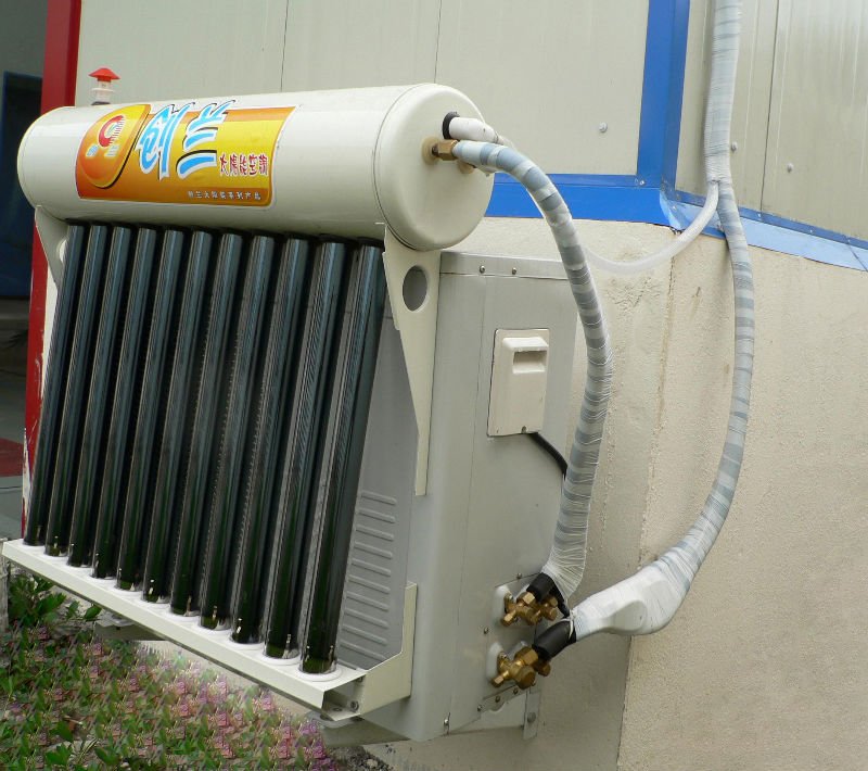

    Predeterminado heat pipe conectado a bomba de calor
    Hola soy nuevo aqui pero mis inquietudes y sobra de tiempo me hacen investigar sobre el ahorro energetico, soy, bueno era carpintero y tengo FPI de electricidad y me he topado con esta imagen y me gustaria si sois tan amables me explicarais el posible funcionamiento

    Hola, por lo que entiendo, lo que hace ese equipo es:
    1) en modo calefacción, combina el intercambio de calor del aire con el solar
    primero extrae calor del aire a travez del intercambiador tradicional split de ese equipo y luego hace pasa por el tanque acumulador, aumentando así el cop final del equipo (calor del aire + calor acumulado en el equipo termosifonico)
    no estoy seguro de como opera en modo refrigeración, seguramente permite generar mayor volumen de agua caliente, pero esto es solo una conjetura.
    saludos desde argentina.

    Estimado Miguel Valles,
    El principio de funcionamiento de una Bomba de Calor es la de elevar la temperatura de agua de entrada hasta una temperatura de trabajo de entre 70 y 90ºC (depende de la calidad de la bomba de calor). Esto como bien entenderás supone un enorme gasto energético debido a la diferencia de temperaturas entre la entrada y la salida.
    Como disminuir este consumo de energía, pre calentando el agua de entrada mediante el sistema compacto, probablemente heat pipe que tienes en la foto.
    Espero haberte servido de ayuda.
