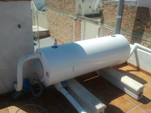

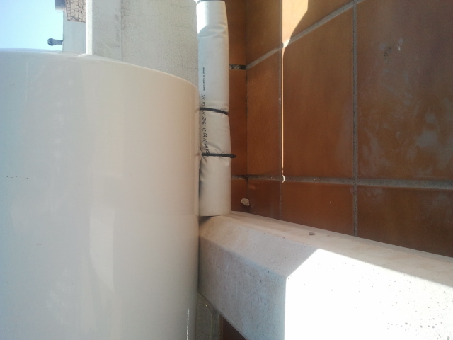

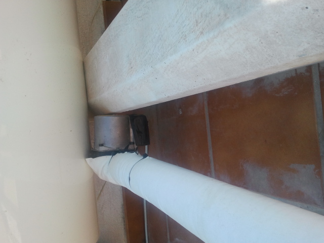

    Me centro solo en el primario y descarto el secundario.
    Los tubos son heat pipe pero el colector esta vacio de agua cuando la bomba esta parada por eso se pone a 190º
    Lo de llenar con la manguera es el primario lo que lleno y como el acumulador esta mas bajo que el colector pues, el colector no esta lleno de agua.
    El circuito solo tiene el acumulador ARB 200
    RC Recirculación Ø 3/4”
    M Envío instalación Ø 1” 1/4 G
    R Retorno instalación Ø 1” 1/4 G
    E Entrada sanitario Ø 3/4” G
    U Salida agua caliente Ø 3/4” G
    M1 Impulsión a instalación alternativa
    R1 Retorno de instalación alternativa
    Los M y M1 estan en la parte alta y los R y R1 en la parte baja del acumulador
    Una bomba conectada directamente a R que manda el agua al colector y el retorno del colector que esta la sonda entra al acumulador por R1
    y eso es todo el primario.
    Cuelgo las fotos.
    Avatar de nnacho
    nnacho está desconectado Forero
    ago 2009
    Asturias
    311
    Predeterminado Respuesta: Dudas sobre colector de tubos de vacio

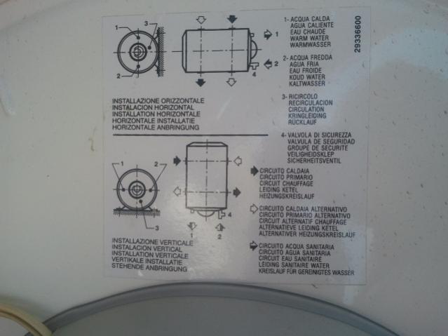

    Las fotos son demasiado pequeñas, de ¡¡0,02 Megapíxeles!! cada una. Si puedes haz que tu teléfono Samsung GT-S8500 te haga las fotos a la mayor resolucion posible.
    De todas formas necesitas de forma inmediata un purgador de aire colocado en la parte mas alta del circuito.
    Y una vía de llenado del circuito primario, ¡que decias que no tenia!
    Otra cosa, saca una foto a un tubo de repuesto, si te han dejado alguno, por su parte superior, para ver si son realmente heat PIPE.
    No se si te colocaron todo el conjunto como un kit del mismo fabricante o fue hecho por piezas sueltas.
    Danos datos de la marca y modelo o del conjunto o del panel y del acumulador, para mirarlo por internet.

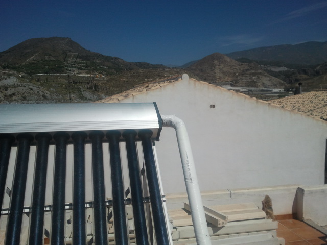

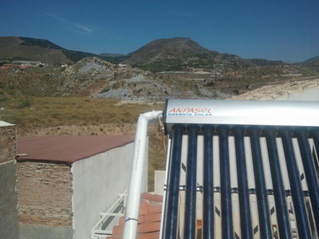

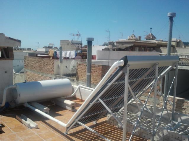

    Fotos con mas calidad pero no tengo ningun tubo de repuesto mañana por la mañana quitare alguno y le hare algunas fotos.
    La marca del acumulador es un ariston ARB 200
    el colector es TZ58-1800-20R de anpasol.
    Las caracteristicas estan en
    http://www.anpasol-energiasolar.com/...lectorTZ58.pdf
    y la bomba no puedo mirarlo solo se que en marcha lenta consume 80w.

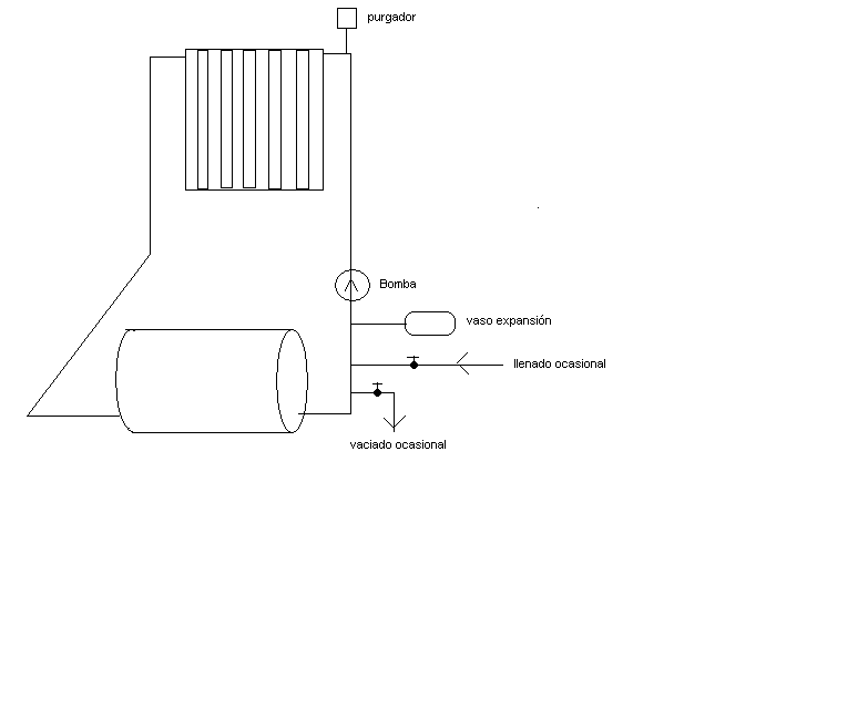

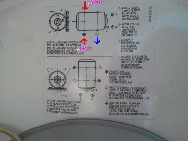

    Bien , a la vista de los datos te puedo decir que el panel captador parece estar bien.
    En el depósito tengo dos dudas importantes:
    1ª ¿Porqué lo colocaron en posición horizontal si es más efectivo en posición vertical? En vertical el agua se estratifica por temperaturas con más facilidad.
    2ª ¡El acumulador tiene serpentín? He estado indagando en la web del fabricante, Ariston, y parece que tienes un depósito sin serpentín, osea sin intercambiador de calor. Es válido, sólo quería saber si tu sabes que habias comprado uno sin serpentín.
    Si es así en el dibujo que te adjunto te indico lo que yo creo que está mal en la conexión de la ida de la placa al acumulador: El agua caliente debería entrar en el acumulador lo más arriba posible.
    Todo esto que he dicho no tiene nada que ver, en principio en que no te funcione el sistema completo.
    Si no tienes serpentín, entonces... sí que tienes valvula de seguridad (de sobrepresión), está en la entrada de la traida del agua fría.
    Te falta el purgador colocado en todo lo alto al lado de la entrada al colector.
    Por último, necesitas un depósito de expansión por seguridad, solo por seguridad.
    NO quiero complicar mas el asunto pues lo mas importante ya lo he dicho.
    Me sigue intrigando que no circule agua, pues aunque hubiera aire en lo alto del captador, la propia bomba debería moverlo poco a poco.
    Por favor, comprueba si cuando pones en marcha la bomba, un dia soleado al mediodia pasa agua caliente de la tubería que va del captador al acumulador. Para ello, raja un poco el aislante y toca con la mano,(y con cuidado de no quemarte) la tubería que hay tapada.
    Mi diagnóstico:
    EL aire que hay en la parte superior del circuito impide la circulación de agua. Debe sacarse el aire de allí.
    Falta un purgador que facilite la purga de aire.
    Solución para salir del apuro y extraer el aire del circuito:
    Necesitas LLave inglesa.
    Con un día sin sol, o al amanecer, con el colector frio, afloja la rosca que une la tubería de entrada del agua del depósito al panel solar, hasta que empiece a salir aire o un choirrito de agua, deja que salga. Pon en marcha la bomba déjalo asi medio minuto. Cuando veas que solo sale agua, apaga la bomba. Vuelve a apretar la tuerca del racor de union de la tuberia con el panel solar.
    Si no te atreves... pues nada, de todas maneras el que lo instaló !!qué coloque el purgador!!
    Si lo haces, tennos informados de los resultados.
    Miniaturas adjuntadas Miniaturas adjuntadas Dudas sobre colector de tubos de vacio-fffff.jpg

    Soy el jefe de sistemas y mantenimiento de un hotel. Te puedo tranquilizar diciéndote que lo que te sucede es bastante habitual, y no ha sido una gran chapuza. De hecho te han aislado las tuberias con coquilla blanca plastificada, que creo que es de las que mejor resultado dan, si no al año las tendrías comidas enteras por el sol, y cuestan un pelín caras.
    Yo veo lo siguiente:
    El instalador no ha puesto ni un purgador, que CREO que en esa instalación es necesaria, y se ha equivocado en la conexión de la tubería que lleva agua del panel solar al depósito. Ese es un grave error porque en la foto que pusiste con las tomas del depósito lo pone bastante claro.
    Como defectos menores:
    Ha colocado el depósito en horizontal, que es perfectamente válido para ese modelo, pero da menos rendimiento, pues el agua se estratifica por temperaturas peor que si lo colocase en vertical.
    Si puedes, que te lo recoloquen en vertical. Es que si no fuese porque las tuberias son rígidas... con levantar el depósito ya estaría resuelto. Si no pueden, osea que te cobren por ello, pues nada, te funcionará.
    Por último tienes un depósito sin serpentín (para mi son mejores porque tienen mejor rendimiento), pero no le puedes echar anticongelante al circuito, y sé que en instalaciones comunitarias no está permitido, si alguien experto en el tema nos echa un cable...
    Yo prefiero la circulación forzada a los modelos sin bomba. Es más rentable, la bomba gastará menos de 100 W.

    Nohana muchas gracias por el consejo, creo que es lo mejor, vaso de expansion, purga automatica, valvula antiretorno para el primario y circuito de llenado, drenaje, lo del fontanero intentare pillar a un cuñado de mi ex y que trabaje jejeje.
    Es decir el circuito que me adjunto nnacho
    Muchas gracias.

    Doble camisa, ¿supongo que os referís a un depósito externo (primario) que envuelve a otro interno (ACS)?, viene a ser un bonito intercambiador de calor jeje.
    Yo no conocía el nombre llamado drainback, aunque sí otros métodos similares que también sacan el líquido del circuito primario para evitar congelaciones. Por los componentes mostrados en las fotos no se me ocurrió esa posibilidad.
    A la vista de las fotos, es lo más lógico que esté usando la doble camisa del circuito como depósito del sistema de drenaje "drainback". Estoy de acuerdo con la suposición de Íngel.
    Al meter el agua caliente por debajo, no se revuelve el agua... y se calienta la camisa interna por su parte media-inferior. ¡Chapeau!
    Si metiéramos la entrada de agua caliente por arriba dentro del acumulador, estaríamos regando el depósito interno (el de ACS), y chorreando y removiendo el agua que se encuentre en la parte inferior de la camisa exterior.
    Diste al principio del hilo un dato importante: tienes conectado el acumulador al la red de agua con una única manguera. Debe ser la entrada del agua fria del ACS.
    El circuito primario por mucho "drainback", debe tener un sistema de llenado y vaciado y válvula de sobrepresión. Así que haber donde está esa entrada de llenado, y esa salida de vaciado del primario.
    A ver si no es de doble camisa....

    La idea de la instalación es muy buena, sobre todo para el bolsillo del instalador que se ahorró la unidad "drainback".
    He estado pensando bastante, y creo que puedes tener una instalación muy muy chula si se cumple:
    • Tienes un depósito de doble camisa. (La camisa externa del acumulador hace las veces de intercambiador de calor, y de depósito "drainback" (acumular el agua cuando la bomba no funcione).
    • El circuito primario ha de tener toma de llenado+ toma de vaciado+válvula de sobrepresión.
    Te lo debiera haber puesto el instalador. Pídele por el método de llenar y vaciar el primario, y la valvula de sobrepresión.
    Instala un purgador automático y UNA LLAVE DE CORTE entre el purgador y el circuito.
    Y ahora viene el MILAGRO:
    • Si quieres usar el sistema como drainback, deja anulado el purgador desde antes del primer llenado.
    • Si quieres usar el sistema con un primario completamente lleno, (instala además un vaso de expansión) abre la llave de corte del purgador, llena el circuito primario, deja que funcione la bomba durante unas horas para purgar el aire, cierra la entrada de llenado del ciruito primario y CIERRA la llave de corte del purgador. Así, con el circuito purgado y anulado el purgador JAMÍS se te escapará el líquido. En un sistema heatpipe el agua no debería hervir.
    NOTA_1: controla que la presión que metes en el primario no te sobrepase la presión de la valvula de seguridad, que se abriría entonces automáticamente. Pon el ciruito primario por ejemplo a 2 bares de presión.
    NOTA_2: Lee las instrucciones del controlador electrónico. debiera tener la opción para evitar que se congele el agua, (moviendola cuando está cerca de los 0 ºC).
    NOTA_3: el sistema "drainback" exige que no exista válvula antirretorno en el primario.
    Por lo tanto el instalador no fue tan tonto como parecía en un principio. Hizo una inteligente instalación, pero... ¿sin válvula de seguridad del primario? ¿Y cómo llenó el primario?
