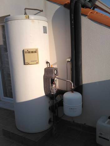

    Hola, tengo una instalación de 2 placas solares para calentar agua en una vivienda unifamiliar. Acabo de venir de vacaciones y no funicona. He observado en que el indicador de presión está en cero. La instalación tiene 2 años de antigüedad y en otra ocasión creo recordar que rellenaron con un líquido que tiene anticongelante. ¿Que ha podido pasar? ¿Tiene que ver con el no utilizarlo durante 15 días? ¿Si es problema del líquido este, como es que se pierde... cómo se rellena?.
    He sacado fotos de la instalción y de las etiquetas de los aparatos, si fuera necesario las pongo. saludos.

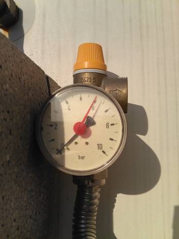

    Supongo que la llave para purgar será una ruedecita en la que pone 6 bar, por que cuando la giro a la izq se escucha como sale un poco de aire y luego sale el líquido. cuando se suelta la rueda despues de girarla vuelve a su posición y deja de salir líquido por lo que no parece que pueda haber estado abierta ¿será entonces una fuga...?. ¿por dónde se rellena y cuanta cantidad?
    Hola spesjm, estoy totalmente de acuerdo con xavimarin, debes rellenar el circuito primario (aunque sea con agua) de momento para que funcione. La ruedacita que dices tu que pone 6 bar, es la valvula de seguridad, debes tener una llave de llenado del primario y si no la tienes, en la centralilla hidraulica (donde esta la ruedecita) quitale la tapa de corcho y veras unas tomas de 3/4 roscale una manguera y llena el circuito a 2 bar.

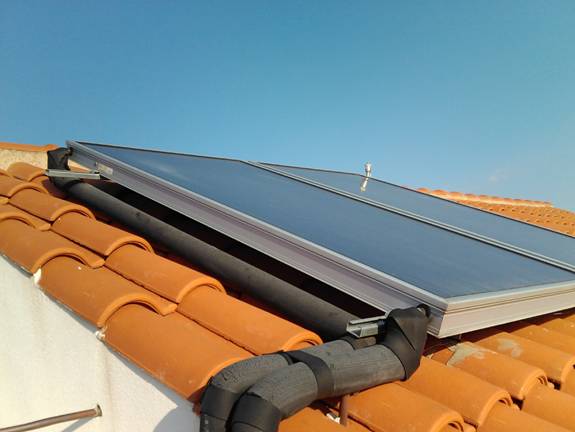

    Finalmente he conseguido poner fotos para que me facilitéis más detalles.
    ¿Por cual de las dos entradas se llena... supongo que por la de las placas?. Me han comentado que 1º le meta agua y de la deje salir para limpiar, luego que ponga la mezcla de propilenglicol con el porcentaje correspondiente de agua y finalmente para conseguir la presión acoplarle una entrada de agua (sin necesidad de bombín), ¿es correcto?

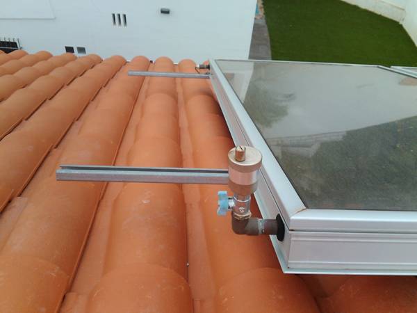

    El purgador debería estar en la salida de los colectores. Aparte que la entrada y salida debería estar en diagonal. Por la foto creo que se encuentran en el mismo lado.

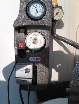

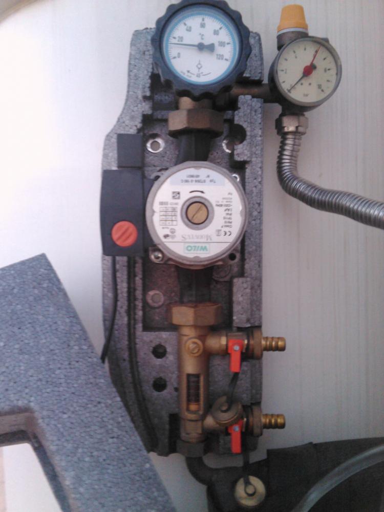

    Gracias mandragora, el que lo instaló decía que tenía mucha experiencia, pero ahora tengo muchas dudas. En dos años que se instaló han tenido que cargar el circuito primario 2 veces y con esta sería la tercera, y ahora la empresa ha cerrado y desaparecido... para que te hagas una idea del asunto...
    Con estas otras 2 fotos haber si puedes confirmarme lo que estabas diciendo y si ves algo mal. Lo único que no se ve en las fotos es una sonda y su correspondiente cable en el vértice la parte baja de la placa más alejada.

    Desde luego la instalación es mala. En primer lugar me llevaría la tubería, de salida al depósito ACS, a la boca donde se encuentra el purgador, y hay colocaría el purgador y la sonda.
    Por otra parte no has detectado un funcionamiento anómalo de la instalación, como por ejemplo que en meses de abril,mayo,septiembre y octubre el agua del depósito no alcance con facilidad los 50º (temperatura de consigna) . Tengo dudas de que la colocación de la sonda te pueda afectar al funcionamiento de la instalación

    El depósito ese está preparado para intemperie?, a simple vista no me lo parece.

    Por cierto hojeando internet creo que el grupo de bombeo es el que te adjunto en archivo te indica como realizar el llenado.
    te pongo la dirección:
    http://www.fercofloor.com/descargas/...es%20R6-R8.pdf

    - El deposito está revestido con una especie de funda con una cremallera de arriba abajo, me dijeron que estaba preparado para la intemperie. ¿Crees que sería bueno hacerle una pequeña caseta para protejerlo?

    Te han hecho la entrada y salida por el mismo lado, cuando lo correcto sería salir por la parte superiro opuesta, donde tienes el purgador. Si están en paralelo, como supongo q están, la mayor parte del agua se va por el primer colector sin pasar por el segundo. Fíjate como tienes las conexiones entre captadores, los tendrás conectados por arriba y por abajo con sendas tomas (manguitos).
    Tener el purgador ahí no es tan malo, ya que es el punto más elevado de la instalación, y también saldrá el aire. Cuando llenes la llavecilla de maneta mariposa del purgador la cierras bien cerrada, por ahí sale vapor cuando se sobrecalienta el circuito. esta es la norma nº 1 de las instalaciones solar térmica, purgadores cerrados y con llave de corte. Solo se abren en las operaciones de puesta en marcha y mantenimiento para el llenado.

    1) Según el esquema que me enviásteis para llenar se hace un baypass entre la válvula de llenado y de vaciado y con un destornillador se cierra la válvula de esfera. Y luego que... ¿empieza a llenarse sola? ¿la alimentación electrica de la bomba debe estar conectada supongo...?. Pero esto sólo me serviría para llenar de agua, limpiar el circuito y luego vaciarla de nuevo.
    2) Como no dispongo de bomba de llenado, entiendo que para llenar con el anticongelante tendría que hacerlo por arriba, por el tapón del purgador automático de los colectores. ¿le echo 1º el anticongelante puro con un embudo (haciendo un cálculo estimativo) y luego le meto la goma con agua para que coja la presión? Me imagino que cuando empience a circular se mezclan sin promblema.
