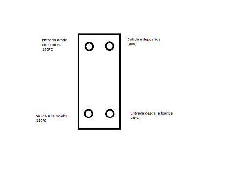

    Hola a todos: Estoy rehabilitando una instalación que estaba abandonada y en muy mala condiciones, despues de reparar los colectores solares rotos por las heladas, cambiar el programador y poner en marcha la instalación compruebo que las temperatura en el primario del intercambiador a la entrada me superan los 120º C, mientras que en secundario no pasan de 28ºC. En ambos lado del intercambiador el salto termico es de unos 10ºC. En resumen primario intercambiador entrada parte alta = 120ºC salida 110ºC salida secundario del intercambiador 38ºC entrada 28ºC) Alimentan 4 depositos de 5.000 litros cada uno que no pasan de 28ºC.
    Las entradas y salidas del intercambiador estan a contracorriente pero ¿ tienen una posicion izquierda derecha predeterminada.

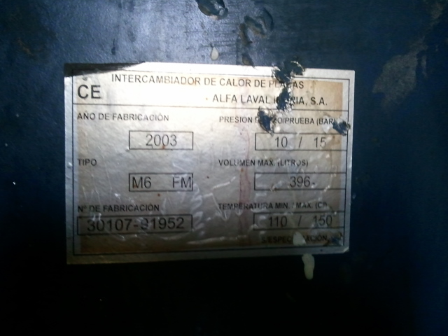

    El intercambiador es un ALFA LAVAL M6 FM (396 litros)
    Las bombas del primario y secundario son iguales las placas identificativas estan borradas creo que el caudal es de 13,5 m3/h (monofasicas)

    A los intercambiadores suelen tener las partes frías abajo (entrada secundario y salida primario) y las partes calientes arriba (entrada primario y salida secundario).
    Si tienes 90 captadores de 2,2 m2, suponiendo un caudal de unos 45 l/m2 (no se exactamente qué recomienda ese fabricante), deberías tener un caudal global en primario de 90x2.2x45=8910 l/h, como bien ha comentado Xavimarin, con la llave de asiento, la curva de la bomba y el puente manómetro, mete las bombas en el caudal adecuado. Normalmente en primario y secundario se ponen los mismos kgs/h y como el anticongelante es menos denso que el agua, se le suele dar un poco menos de caudal al secundario o un poco más al primario en función de los porcentajes de propilenglicol que lleve la mezcla de fluido primario.
    Por otra parte hay una cosa que no me cuadra y es que tengas todos los acumuladores a la misma temperatura, lo lógico, si están conectados en serie es que entre el primero y el último existiera una diferencia importante de temperatura.
    Mantennos informado a ver que tal....

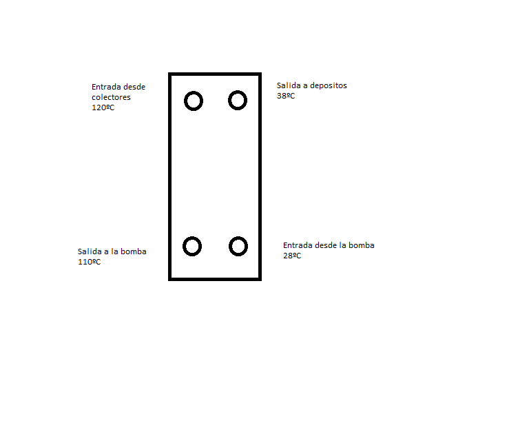

    Gracias a todos por vuestra colaboración, en la figura que adjunto al principio está marcado las entradas y salidas en su posición real, por lo que entiendo que las conexiones estan en su orden correcto, (adjunto foto por si sabeis cuales son las entradas del primario y cuales las del secundario) hoy me pondre en contacto con el departamento técnico de su distribuidor (Salvador Escoda), por que llamé a Alfa Laval para hacer la consulta y me dijeron que habia que hacerlo por corrreo electrónico, sigo pensando que todo el problema está en el intercambiador. He observado que hay mucha diferencia de temperatura entre un lateral y el opuesto, ¿ podría ser posible que hayan montado las placas mal ? Solo he tenido que reparar un intercambiador que era de otro fabricante y no estoy mucho ducho en el tema como habreis podido comprobar, pues en la empresa siempre montamos interacumuladores.
    Miniaturas adjuntadas Miniaturas adjuntadas Instalacion con 90 colectores e intercambiador de placas-2011-06-21.jpg

    Podria influir que este cambiado el primario con el secundario?

    El intercambiador tiene las mismas placas en el primario que en el secundario, la superfície de intercambio es la misma. Para el diseño, determinas la potencia de diseño y una pérdida de carga para un caudal dado. Normalmente el primario se diseña con un mayor caudal, que será el aconsejado para la superfície de captadores que tengas. Por el secundario el caudal será menor, a misma potencia, el incremento de temparauras en el secundario será mayor que en el primario.
    Cambiar primario por secundario no influye en la potencia, ésta será la misma por ambos lados.
    Si haces una reforma, lo correcto sería que limpiaras ese intercambiador, y hasta puede que le tengas que añadir placas. Cuando lo desmontes deberás cambiar todas las juntas, ya que éstas se deforman cuando las sacas.
