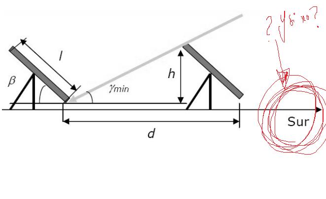

    Hola a todos! mi pregunta es la siguiente:
    Entiendo en método de cálculo de sombras, fijar un punto de referencia (punto medio de la fila de captadores) y tomas medidas geométricas de todo aquello que pueda producir sombras. Hasta ahí genial... el problema surge porque siempre que lo he hecho ha sido con captadores orientados al sur (acimut = 0), pero ahora tengo un proyecto en el que mis paneles no pueden tener otra orientación que acimut=+27º (suroeste) .... es exactamente el mismo método??
    Miniaturas adjuntadas Miniaturas adjuntadas Cálculo de sombras con acimut distinto de 0-zszz.jpg

    Hola, no entiendo cual es el problema que planteas, ya que si no tienes acimut 0, el unico inconveniente es que tendras unas perdidas por desorientación y teniendo en cuenta la inclinación que adoptes esto afectara a el resutado final, aunque para tu orientación y 35º de inclinación por ejm hay mas o menos un 5% de perdidas lo cual no afecta en demasiado. Espero haberte ayudado.

    Me refiero al mapa de trayectorias del sol... se dibujan los obstáculos igual? hay que utilizar otro mapa de trayectorias del sol?? Gracias!

    Ok, entiendo, Segun el HE4 se considerara como orientacion optima el sur, y los calculos de perdidas de sombras estan referidos con respecto a los objetos que las producen, con el punto de referencia que seria el captador con azimut 0 y asi rellenariamos las casillas del diagrama de trayectorias del sol y realizamos los calculos segun un anexo de tablas que nos da el HE4. Ahora bien , interpreto que segun el anexo, ya que nos ofrece tablas para varios acimut y varias inclinaciones, habra que usar la que mas se asemeje al caso que estemos estudiando, para los que su captador tenga una orientacion 0º con x inclinacion cogeran unas tablas para hacer los calculos y los que como es tu caso cogeran otra tabla. Visto esto creo que la representacion de los obetos se hace siempre respecto al azimut 0 y luego para los calculos usas la tabla que mas proxima este a la orientacion e inclinacion de tu captador. Si fuera de otra manera hazmelo saber para corregir el error gracias.

    Tienes razón, las tablas son las que diferencian la orientación de los captadores, se toma lo más parecido a la superficie de cálculo. Muchas gracias, me has resuelto las dudas. Saludos!
