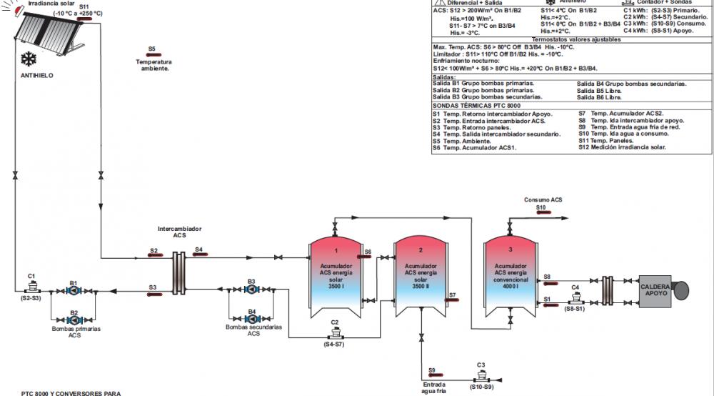

    Buenos dias,
    Estoy realizando un estudio de rendimiento sombre una instalación de ACS en una residencia universitaria. Como características del sistema, consta de 56 captadores solares fijos en cubierta, dos acumuladores de ACS de 3500l cada uno conectados en serie. Tambien dispone de una caldera auxiliar de gas con un depósito de ACS para el uso.
    El sistema está dotado de una centralita de control y monitorización, con 11 sondas de temperatura, una de radiación, contadores de caudal, etc. La monitorización arroja datos cada 5 minutos de todas y cada una de las sondas y caudalímetros nombrados.
    Pretendo evaluar las pérdidas de energía en la acumulación, en los dos depósitos de 3500l. He tomado un volumen de control en los mismos, evaluando las corrientes de entrada/salida (m·Cp·deltaT) asi como la variación de Energía interna en el interior del depósito, pero los resultados no son coherentes, demasiadas pérdidas en comparación con la energía que aportan los captadores.
    Espero que puedan ayudarme. Les adjunto un esquema.

    Las pérdidas en acumulador y tuberías no van referidas a un m·cp·delta T, sino por un U·A·delta T
    van en función de las unidades del factor de pérdidas térmicas del aislante, de su espesor, área exterior del acumulador y del deltaT entre el fluido y el ambiente
