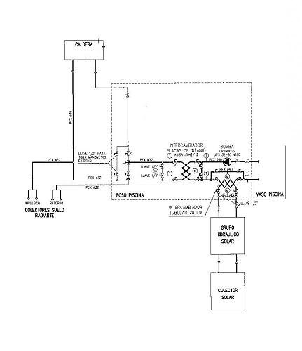

    Hola a todos y gracias por leerme
    en una obra que estoy haciendo hay que calentar el agua de una piscina con las placas solares y de apoyo la caldera de acs y calefacción. El ingeniero, muy amablemente me ha dado una lista de elementos y un esquema de principio donde no aparecen electroválvulas ni donde colocar las sondas de temperatura y se hace el sueco cuando le pregunto porque se ve que no tiene mucha idea tampoco.
    tengo que poner una centralita para controlar las placas y la temperatura del agua pero ando bastante perdido, alguien tiene experiencia y me puede hechar una mano?
    gracias amigos!

    Hola fontix, le he pegado un vistazo al esquema que adjuntas y si que estan las valvulas, las tienes marcadas con una M dentro de un circulo justo entre dos llaves de corte lo mismo que las sondas estan marcadas con una T dentro de un circulo. Tambien tienes la valvula de tres vias en el retorno del intercambiador a la caldera.
    En cuanto a la centralilla yo uso la RESOL alemana que aqui esta tambien con otras marcas, pues de fabrica te ponen tu anagrama si les haces un buen pedido.

    Yo veo dos fallos importantes:
    1º El intercambiador tubular, calentado por paneles, debe ir 1º que el intercambiador de caldera según el sentido de circulación del agua de piscina. De esta manera el agua que entra en éste lo hace a una Tª inferior logrando un mayor aporte por parte de los paneles.
    2º La bomba de secundario (la que mueve el agua de la piscina por los intercambiadores) es un circulador de calefacción que no es apto para agua de piscina. O sea que te duraría dos telediarios.
    Salu2.
    Las T y las M son termometros y manometros (puente manometrico) colocados a ambos lados de los intercambiadores para medir el DT y Dp a mbos lados de los mismos. Las sondas no estan.
    Además, tiene razon exergia-solar en lo que dice sobre del orden de los intercambiadores. La bomba es de acero inoxidable, pero seguramente con el uso te acabara dando problemas, ademas de que te va a costar un riñon, mejor una bomba para piscina.
    Un apunte mas. La tuberia del circuito de la piscina mejor de PVC de presion en lugar de PEX.
    Y para terminar, que tipo de caldera va a utilizar?

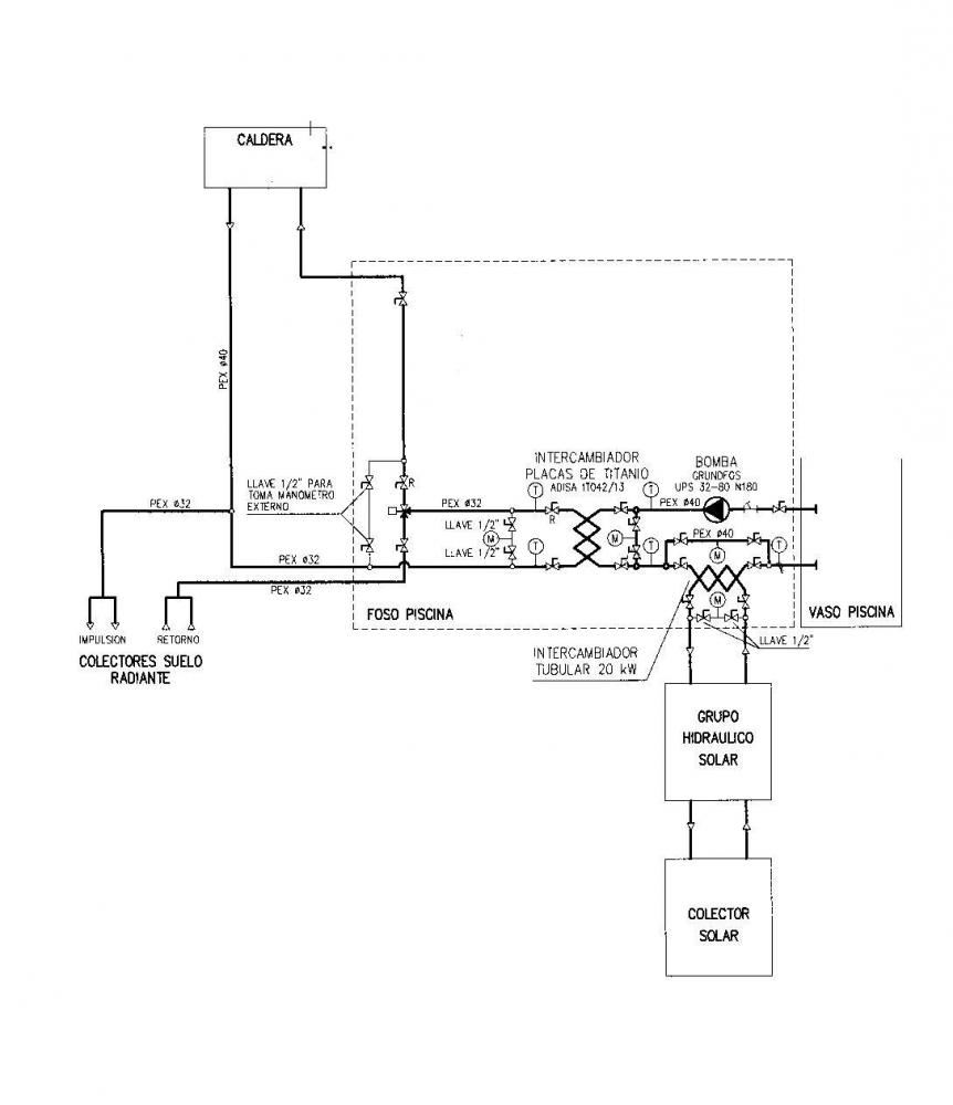

    Aunque la pregunta tiene ya algunas semanas creo que puedo aportar algo a las respuestas ya dadas:
    1º) Coincido en que el grupo hidráulico solar no está colocado correctamente debe estar situado en el primario de la instalación (a la izquierda del intercambiador), de este modo puede dar servicio tanto a la piscina como al sistema de calefacción. He redibujado a mano alzada su posición en el dibujo anexo de modo que tras precalentarse el agua con el Grupo Hidráulico Solar, esta pase a la caldera para recibir el apoyo si procede.
    2º) No das datos de la caldera (si es o no modulante, si funciona por termostato interno o por control externo…). Si la caldera funciona por termostato interno, no sería mucho problema establecer una consigna común para la piscina y la calefacción de suelo radiante, siempre y cuando el suelo radiante disponga posteriormente de un circuito de mezcla para la preparación de la temperatura de impulsión (que en el dibujo no aparece).
    3º) Si tienes dibujada una válvula de control, pero la he redibujado por que el sentido de circulación que ofrecen las vías normalmente abiertas no es lógico. Si la prioridad en el calentamiento se le va a dar a la piscina, lo normal es que la válvula esté NA en este circuito, a no ser que se quiera activar la bomba del secundario mediante un contacto de final de carrera. Normalmente la bomba de la piscina se deja recirculando con un programa horario. Lo mejor es colocar válvulas de control de esfera que asegurn la continuidad del flujo durante toda la carrera. Aunque son más caras son más resistentes y fiables.
    4º) Lo que me falta en el esquema son las válvulas de equilibrado. Como el caudal de la caldera y el nominal del intercambiador no serán el mismo, es necesario ajustar el caudal al menos del primario del intercambiador para maximizar su rendimiento, ya que si recibe un exceso de caudal aumentaría la velocidad a través de él y esto minimizaría el salto térmico. Para ello te recomiendo las válvulas de equilibrado dinámico, que no requieren ajustes y reaccionan ante cualquier cambio de presión. He dibujado una a la salida del primario del intercambiador. También sería necesaria la utilización de este tipo de válvulas en los distintos circuitos de suelo radiante, sobre todo si existe zonificación.
    5º) En cuanto al control de la instalación, lo mejor sería una centralita de control digital. Son libremente programables por lo que se adaptan a las necesidades específicas de cada instalación, integrando todos sus elementos y optimizando su funcionamiento. Si el grupo hidráulico solar ya tiene su propia centralita, y si además la caldera funciona por termostato interno, al menos necesitarías una centralita que te controlase la carga de los dos consumos (Piscina y calefacción, teniendo en cuenta que al ACS le daría prioridad directamente la caldera), y que controlase el circuito de mezcla del suelo radiante en función de la temperatura exterior con compensación de la temperatura ambiente. Este tipo de control en suelos radiantes amortigua su gran inercia térmica, reduciendo el consumo energético y maximizando el confort de los usuarios. También podrías hacerlo con dos o tres centralitas por separado, pero por experiencia sé que este tipo de instalaciones donde el control no está integrado dan problemas.
    6º) En cuanto al número y colocación de las sondas depende del control escogido. Como mínimo necesitarás; Sonda de Tª paneles, Sonda de Tª de piscina colocada en la tubería de retorno, sonda de Tª de impulsión de suelo radiante, Sonda de Tª exterior y Sonda de Tª ambiente.
