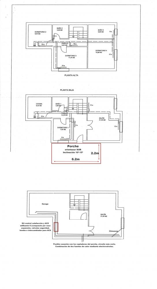

    Buenos días,
    Tengo una chimenea de leña, edilkamin idro 50. Con el kit 6, el de ACS+Calefacción.
    El sistema funciona muy bien salvo los dos grandes inconvenientes que tiene este sistema, uno es gastar bastante leña y otro el tener que limpiarla.
    Suelo limpiarla todos los días antes de encenderla porque he comprobado que el rendimiento es mucho mayor.
    La cuestión es que quiero combinar la chimenea con otra fuente de energía, los tubos del vacío o paneles solares.
    Mi idea es conectar la ida y vuelta de la chimenea con la ida y vuelta de los tubos del vacío mediante dos válvulas de tres vías, es decir, poder elegir qué fuente de calor utilizar para la casa. La vivienda está en Ciudad Real y tiene radiadores.
    Voy a utilizar dos paneles de 30 tubos en serie. Mi pregunta es si sería necesario para obtener a la salida agua por encima de los 60º si a la entrada es de 15º.
    En verano, para derivaré el calor de los tubos a la piscina, que no está en la parte trasera de la vivienda y no le da muchas horas de sol.
    Adjunto un plano del esquema.

    "Voy a utilizar dos paneles de 30 tubos en serie. Mi pregunta es si sería necesario para obtener a la salida agua por encima de los 60º si a la entrada es de 15º."
    Si seria necesario el que?

    Disculpa, quería decir si es suficiente.

    pretendes conectar dos placas de 30 tubos en serie con una Idro 50 a pelo. Si es asi vas apañao.
    1º- La Idro 50 suele ser de instalación a vaso de expansión abierto.
    2º- Pon un deposito de inercia de al menos 800lts con serpentín para la instalación solar y separa (con un intercambiador de placas el circuito primario de la Idro con el deposito) aparte todo el grupo de seguridad, bombeo y regulación para la Idro "primario y secundario)

    La idro se puede instalar con vaso de expansión cerrado, mira los kit 5 y 6.
    Yo tengo la instalación de esa manera y funciona perfectamente. Enciendo la chimenea y a los 10 minutos tengo agua a más de 60º circulando para los radiadores.
    No quiero un depósito de 800L porque no quiero perder medio día para calentarlo. Ya sea por los tubos o la chimenea, además, los intercambiadores pierden mucho calor.
    Yo enciendo la chimenea al medio día durante el invierno y nos acostamos sobre las 12 de la noche y sigue encendida, pongamos que sigue generando calor hasta las 2 0 3 de la mañana. El resto del día me apaño con el calor contenido en la casa (Estoy mejorando el aislamiento de la vivienda para mejorarlo), aún así, la temperatura de la vivienda no baja de los 19 grados.
    Quiero conectar los tubos mediante dos electroválvulas, una para la ida y otra para el retorno. Pero la conectaré entre la chimenea y el kit. Es decir, esto me permite elegir qué fuente de calor utilizo. Si los tubos generan calor, serán estos los que irán directamente a los radiadores (a través del kit). Cuando caiga la noche y no hay calor, las válvulas se cierran y desconecta las placas. En este caso será la chimenea quien alimente el circuito. Es decir, la chimenea no la encenderé a menos que los tubos no den calor.
    Con esto, bajo el uso de la chimenea y el consumo de leña, que no es poca. Y más si es comprada.
