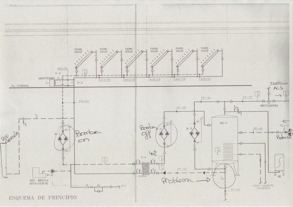

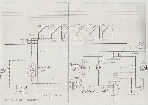

    En la instalacion que tenemos en nuestra empresa hemos venido observando diversos fallos que nos han llevado a apagar las bombas de las placas ,pues creemos que estamos perdiendo calor
    No se si se vera en el dibujo , donde he puesto problema es debido a que esa agua esta a una temperatura de 40ºc mas o menos y llega hasta despues del intercambiador aun con la bomba parada.Tocando la tuberia por la que alimento el deposito con AFS tambien podemos ver que el agua caliente parece que esacpe hacia atras
    En el primario de las placas si tengo las bombas en marcha ,incluso sin sol , y me roba el calor del intercambiador
    No se si tendra que ver ,pero tengo 5kg de presion en el deposito ,ahora tenemos que colocarle un reductor de presion
    Miniaturas adjuntadas Miniaturas adjuntadas Duda en instalacion defectuosa-image0005.jpg

    Por lo pronto, el sentido de circulación de los flujos en un intercambiador deben ser opuestos para que haya una buena transferencia de calor.
    El problema que tienes es que se establece un termosifon en el secundario del intercambiador, que está acentuado por lo que te indique arriba.

    la bomba B3 está mal instalada, no pinta nada, si quieres ahorrar coloca un segundo acumulador alimentado solamente con la caldera, y deja ese solamente para el solar, o pon uno para el solar y deja ese para caldera. Para el solar respeta la proporción 50 x superfície de placas. La recirculación de ACS la llevas al acumulador de caldera, no al solar.
    Con el esquema que presentas, este acumulador no es el más indicado, ya que las placas poco van a hacer. Si quieres alimentar en un mismo acumulador con solar y caldera, el solar tiene que calentar solamente la parte inferior, y la caldera solamente la parte superior del mismo.

    hola, gracias a ambos por las respuestas tan rapidas
    en el intercambiador son opuestos los flujos , eso si parece estar bien.
    A mi tambien me da la impresion de lo del termosifon , es eso o la valvula de tres vias que mezcla la ACS con AFS la que esta etiquetada como mezcladora .
    Como podria evitar ese termosifon y enviar solamente agua fria al intercambiador??.

    Lo que tienes ahí es una chapuza, jamás sacarás partido al solar. Solamente aprovechas "algo" cuando hay consumo y el intercambiador está caliente, con las bombas de primario y secundario solar en marcha. Por el contrario, sin consumo si la bomba de secundario está en marcha, cojes agua caliente de la parte inferior del acumulador "calentada con caldera" y la metes en el intercambiador, por lo que si la bomba de primario está encendida (si estuviera bien la regulación no debería), lo que haces es calentar las placas.
    El sistema de control debe estar sacando chispas, o sencillamente no lo tienes, ya que rara vez conseguirás que la bomba de primario se encienda por diferencial de temperatura favorable entre acumulador y placas, aún encendiéndose (a saber dónde está la sonda), el agua que recibe está bien calentita, por lo tanto lo que entregas del solar es cero.
    Una posibilidad, sin tener que poner acumulador, cosa que para mi es indispensable y no tan descabelladamente caro, si lo que quieres es amortizar esta instalación que estando así no lo harás en la vida, es intercambiar intercambiadores, es decir, el de serpentín para el solar, y el de placas para caldera. Las tomas del serpentín ya vienen dispuestas en el acumulador, para las tomas de caldera, deberías buscar unas en la parte superior del depósito (de la mitad para arriba), para que solamente te caliente esa parte. La de la recirculación de ACS puede ser una, y el tubo que te queda sin entrada lo metes en la misma toma que va para intercambiador. El retorno de intercambiador lo metes directamente en la parte superior, si quieres en la misma salida de ACS.
    Para este nuevo circuito cerrado deberás meter la bomba de secundario solar o aprovechar la misma que tendrás de caldera, o sea que te sobrará una bomba.
    La bomba que te decía, la que coje el agua de la parte superior y la mete en la inferior, déjala si quieres, por si algún día le quieres hacer un choque térmico al acumulador, pero por lo normal debe estar parada, ya que te cargas la estratificación y dejas al solar sin posibilidades.

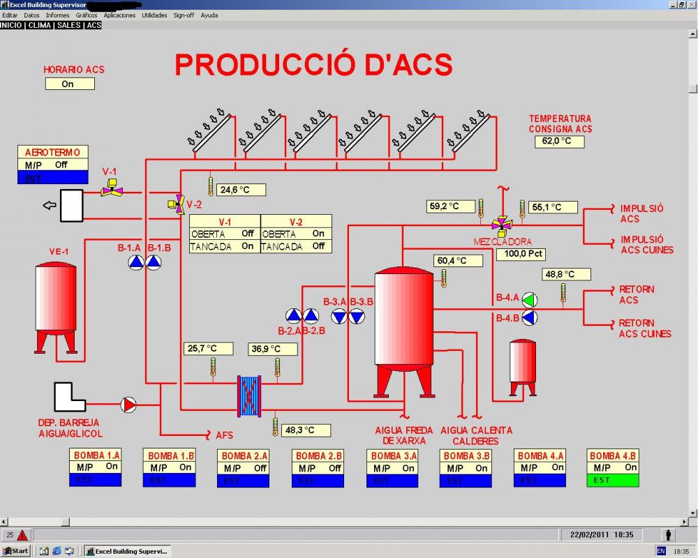

    Acabo de conseguir un pantallazo del automata que demuestra claramente los problemas que hay. Y eso que ahora va mucho mejor , he optado por apagar la recirculacion del deposito ,la bomba 3.b , a pesar de que abajo diga que esta a "on" la apagué en el cuadro , y ahora si os fijais el primario de placas esta a 25,7 , antes de apagarla estaba a 40 ºc ,que no venian precisamente del sol.Gracias a esto ahora el fondo del acumulador esta frio ,antes estaba todo a la misma temperatura (tendre problemas de legionella?).
    Aun asi sigue colandose calor al intercambiador por termosifon pues como veis las bombas 2a y 2b estan paradas y aun asi las temperaturas del secundario son mas altas que las del primario (eso si que es un intercambiador con rendimiento....)
    Otra cosa ,el serpentin del agua caliente calderas esta en la parte de abajo del deposito y el retorno de las placas cae arriba ,le veis algun sentido a esto?.
    un saludo

    sobran explicaciones, el primario solar está a 24ºC y el secundario a 36ºC, o sea que estás calentando placas...muy bien, sí señor!!! viva le eficicncia y además con sinóptico, para que quede claritoooooooo.....jajaja, amigo, qué paciencia tienes que tener con tus jefes y los que diseñan estos bodrios.
    Lo que dije te lo repito, solución A (la mejor): colocar segundo acumulador para caldera para independizar sistemas. Solución B: el primario solar con el serpentín del acumulador, y la caldera alimenta ,mediante intercambiador la parte superior del acumulador, solo así obtendrás ahorro. En cuanto a legionela, no desinstales la bomba de recirculación del acumulador, en caso de choque térmico la puedes necesitar. Y para legionela nada mejor que un gran consumo y revisiones periódicas en la red y acumuladores, supongo que ya estarás al corriente con lo duros que están los de sanidad.

    -Como ya te han indicado yo tambien aprecio que la instalación es a la vez redundante y defectuosa, lo que induce a sospechar que tampoco estara bien dimensionada
    Problemática de base
    -El circuito solar no tiene tanque acumulador y alimenta directamente un
    intercambiador con secundario conectado a la reserva acs ,en todo
    momento mucho mas caliente,lo que produce dos resultados:
    -Rendimiento virtualmente nulo del circuito solar
    -Disipacion evidente de energia termica al medio ambiente
    -Hay redundancia en el numero de grupos de bombeo,pues como veras en
    la solucion propuesta solo dos son necesarios ( El sistema incorpora tres)
    -No es buena idea instalar bombas duplicadas por el gasto innecesario
    y porque enevejece sin necesidad la mitad del material (Lo mejor es almacenar el recambio imprescindible y substituirlo cuando se precise)
    Solucion propuesta (Siento que deba ser traumatica)
    -Desmontar intercambiador actual y el grupo de bombeo recirculador
    reserva ACS ,conectado tambien a dicho intercambiador
    -Circuito solar cerrado exclusivamente con futuro tanque acumulador
    (No el de acs como alguno propone pues tambien es necesario, sino un 2º
    correctamente dimensionado)
    -Serpentin intercambio instalado en interior nuevo tanque circuito solar
    -Agua fria de alimentacion atraviesa el nuevo intercambiador ,antes de
    alimentar el tanque reserva ACS por su parte inferior
    -El sitema de recirculacion y suministro ACS puede ser aceptable,aunque
    se hecha de menos la valvula mezcladora habitual que permitiria un
    suministro a baja temperatura mucho mas racional y economico
    Es todo como concepto,dimension y correcta regulacion general

    El plano que envié esta incompleto porque no entraba en el escaner y por eso debo aclarar que la instalacion si que dispone de una valvula de tres vias mezcaldora , que la distancia de los vasos de expansion y el dimensionado es correcto ,los fluidos del primario y secundario si van a contarcorriente y disponemos de de 65 m2 de placas ,no hay viviendas ,esto es un centro comercial.
