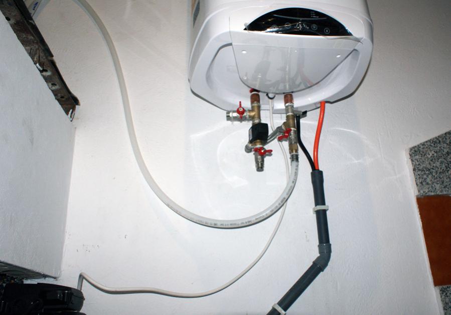

    Predeterminado Respuesta: ¿Como usar agua caliente solar en electrodomesticos?
    Hola shinobi2:
    Desde hace unos días tengo mi lavavajillas conectado directamente al agua caliente, que proviene de un termo eléctrico. El lavavajillas tiene ya 16 años, así que solo está preparado para agua fría. Solo he usado una válvula termostática o mezcladora. No sé la diferencia, si la hay, pero vamos, que regulo la temperatura con un mando y mezcla fría y caliente y listo.
    Nada complicado de hacer.
    Soundmuller

    Galzagorri, con el termo eléctrico solo lleva un par de semanas. Ha estado siempre directamente conectado al agua fría.
    Si lo he conectado al termo es porque éste no es de resistencia eléctrica, sino de bomba de calor, luego su consumo es menor que el lavavajillas.
    De todos modos, si se usara un termo eléctrico normal para abastecer de agua caliente al lavavajillas, creo que siempre habría algo (seguramente muy poco) de ahorro en el calentamiento del agua, pues en el lavavajillas el salto térmico es desde la temperatura ambiente del agua hasta la de trabajo (55,65,...) Pero en el termo electrico el salto térmico es menor, porque al mezclarse el agua a temperatura ambiente con la calentada solo baja unos cuantos grados.
    No he hecho los cálculos, pero intuyo que será muy poco ahorro. La física es lo que tiene.
    Las gomas y partes a la que (seguramente) se refieren los fabricantes de lavaplatos son las de la parte de admisión del agua. Está claro que toda pieza que normalmente está en contacto con el agua caliente y los detergentes se suponen adecuadas para ello. Pero la manguera de admisión, la electroválvula o bomba o lo que sea que está antes de que el agua está caliente, por costes, puede que no soporten agua tan caliente.
    Desde luego si el agua proviene de una placa solar yo personalmente le pondría una válvula mezcladora para que le entrara como máximo a la temperatura de trabajo. A más temperatura casi que sería desperdiciar agua caliente, aunque sea solar.

    Podria alguien poner una fotillo del montaje con la valvula termoestatica?

    Soundmuller está desconectado Forero
    ene 2009
    Sevilla
    235
    Cita Iniciado por shinobi2 Ver mensaje
    Te dejo foto de la que he puesto hace unos días. No sé si lo apreciarás correctamente, pero es muy fácil.
    La válvula tiene tres tomas:
    1 - Entrada de agua caliente
    2 - Entada de agua fría
    3 - Salida de agua mezclada
    En la propia válvula o en las instrucciones que la acompañan viene indicado. Suele tener un mando giratorio gradudado para ajustar la temperatura. Le puedes poner un termómetro a la salida para ajustar la temperatura o hacerlo sin él, con "prueba de confort" en la ducha , so riesgo de tener agua algo más fría de tu gusto.
    Yo la he ajustado sin termómetro, tirando un poco por lo alto y, según la opinión de los usuarios, bajando un poco. En 3-4 duchas ya está a nuestro gusto, es decir, 2-3 días para ajustarla.
    Soundmuller
