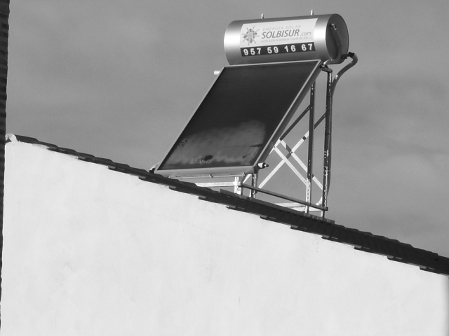

    El pasado mes de septiembre adquiría una placa solar a una empresa ubicada en Lucena denominada SOLBISUR, para el suministro de agua caliente.
    Tras las lluvias, observo como la placa se había empañado, algo que sin embargo no ocurre al resto de placas solares ubicadas en mi misma barriada.
    Tras muchas reclamaciones (primeramente le hicieron unos agujeritos que no sirvieron para nada) a ultimos de enero me la sustituyen por otra.
    Tras dos o tres días de lluvia acaecida en esta última semana, lamentablemente observo como a esta placa le ocurre exáctamente igual que la anterior, es decir que se empaña.
    No veo normal que esto ocurra dos veces, me gustaría conocer vuestra opinión.

    esta condensación aparece cuando las placas son nuevas, con el tiempo tiende a a desaparecer

    A mi me instalaron 2 placas, y una de ellas con el mal tiempo tiene un poco de condensación por la parte baja como a ti, pero un poco menos.
    Cuando ha salido el sol ya se ha quitado.

    eso es falta de ventilación comprueba los orificios de ventilación de la placa a ver si están obstruidos, si están bien, puedes probar a abrir otro de diámetro similar.

    opino lo mismo que RITE 2007,problemas de ventilación.
