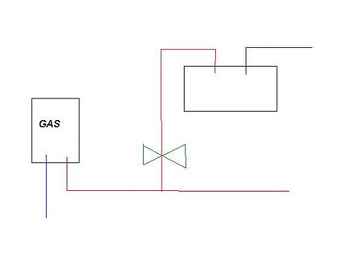

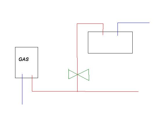

    Hola:
    En mi casa existe actualmente un calentador de gas para el acs, y también una cocina de leña y carbón que calienta un bombo de agua. Cerrando la llave verde que dibujo en el esquema adjunto como "ACTUAL", utilizo el agua del calentador de gas, y estando abierta, la del bombo.

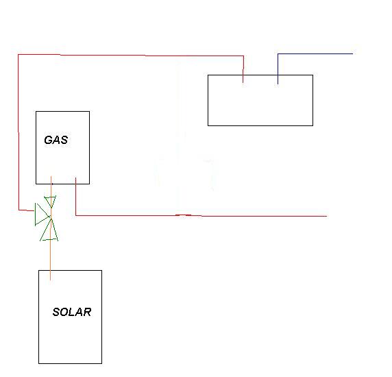

    Lo que estoy pensando es añadir un equipo de energía solar y estaba pensando como podría utilizar lo existente ((cambiando el calentador de gas que ya está muy viejo).
    ¿Sería posible utilizar algún tipo de válvula termostática para que al calentador meta el agua del acumulador solar o del bombo para que utilice la que esté más caliente para minimizar el uso del gas?
    Los dibujos están bastante chapuceros, pero puedo aclarar cualquier duda. Espero haberme explicado más o menos bien.
    Un saludo y gracias a todos.
    Miniaturas adjuntadas Miniaturas adjuntadas Instalacion solar, gas y leña-actual.jpg   Instalacion solar, gas y leña-reforma.jpg

    si, lo del calentador modulante lo tenia claro, gracias, pero lo que quiero es poder utilizar las dos cosas. Por ejemplo, el agua solar está a 35º y lo del otro deposito a 20. Pues una mezcladora tarada a 55º, y entonces pediría el agua al deposito solar.
    Es un ejemplo, por si alguien tiene más experiencia y ve alguna solucion mejor.
