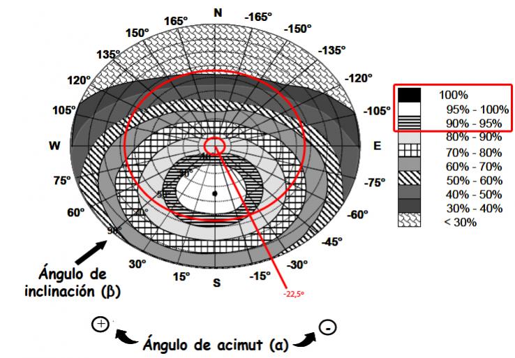

    tengo una duda de cfomo aplicar en el grafico , para sacar las perdidas por inclinacion permisibles , no se donde cruzar en el grafico el azimut y el angulo de latitud, el azimut lo tengo claro pero el de latitud???
    Y tb tengo duda en como aplicarlo al grafico me armo un lio de los numeros y letras , alguna explicacion por ahy tecnica??
    Saludos Y Gracias

    Hola. Hace unas semanas me pasaba lo mismo hasta que di con la tecla.
    Mira el PCT
    http://www.idae.es/index.php/mod.doc...9_a3c5aa42.pdf
    En la página 54 viene la fórmula para calcular las pérdidas por orientación e inclinación, que es más exacta que el gráfico que viene a continuación, y solo hay que sustituir un par de valores.
    Y en la página 59 viene para calcular las pérdidas por sombras, que ya si hay que hacerlo con gráfico. A mi me ayudo estos dos ejemplos que eran del funcionamiento de un programita para eso:
    http://www.cte-solar.es/data/DEMO_PERDIDAS1.pdf
    http://www.cte-solar.es/data/DEMO_PERDIDAS2.pdf
    Para dibujar tu "obstáculo" en el gráfico tendras que tomar un punto de refrencia del panel (punto medio), y varios puntos del obstáculo; y de los puntos del obstáculo necesitas conocer:
    Azimut: el ángulo en el plano horizontal entre tu punto de referencia y el punto del obstáculo
    Elevación: el ángulo en el plano vertical entre tu punto de referencia y el punto del obstáculo.
    Espero haberte ayudado.

    Siento que la respuesta llegue tarde, espero que le sirva a alguien.
    Para calcular las pérdidas por orientación e inclinación hay que hacer lo siguiente:
    • Trazar un radio con el ángulo de acimut desde el centro del gráfico
    • Trazar la circunferencia que se corresponde con el ángulo de inclinación (se pueden ver los grados en el radio señalado con una flecha, el que dice "Íngulo de inclinación beta")
    • Marcar el punto de intersección y comprobar sobre qué zona sombreada cae, lo que te dará el porcentaje de radiación recibido.
    En el ejemplo adjunto:
    El acimut es de -22,5º y la inclinación de 55º, la intersección está en la zona rayada horizontal, por lo que las pérdidas son de entre el 5 y el 10% (radiación del 90-95%).
    En cuanto a la ecuación, se supone que es sólo para utilizarla en casos cerca del límite. En general, siempre que se pueda hay que utilizar el gráfico.
    Es más, el gráfico no se genera con esa ecuación, ya lo he comprobado. Lo que no tengo claro es qué ecuación se utiliza para dibujarlo. Si alguien lo descubre le agradecería que me lo comunicase.
