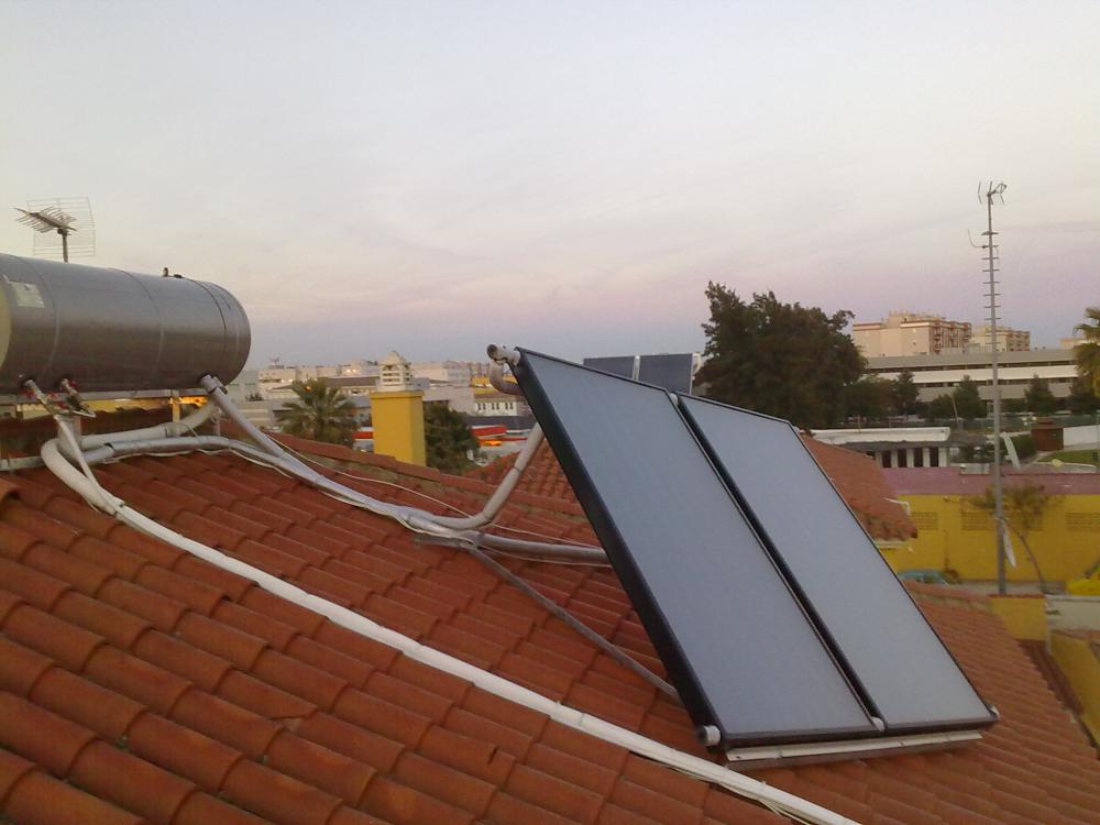

    Buenas de nuevo.
    Antes de nada agradeceros a todos por las opiniones, en el hilo anterior (http://www.solarweb.net/forosolar/so...ion-fotos.html),
    me han servido de mucho y gracias a esto me puse en contacto con la empresa y me han mandado de nuevo los intaladores para cambiar la inclinación.
    Paso a contaros la solución que han aplicado:
    Al cambiar la inclinación el acumulador quedaba demasiado alto y muy lejos para que el agua entrara por efecto del termosifón así que me han puesto una bombita debajo de la placa, una sonda en la placa, otra en el acumulador y una centralita (novasol) debajo cerca del termo eléctrico. La inclinación la han conseguido levantando detrás los captadores y como el tejado está hacia el sur-este no están inclinados hacia el sur de manera habitual (no sé si influirá mucho puesto que ahora la circulación la hace la bomba). Del ácumulador han salido unas manchas de goteo de óxido. Bueno os dejo algunas fotos para que me deis vuestra necesaria opinión.

    Hola:
    Denunciales, por cierto has recibido subvención por la instalación del termosifón si es afirmativo denunciales,¿ la persona que sale en la tercera foto es el que te ha vendido la instalación?, si es afirmativo el proximo día que vaya ha apretarte alguna unión del depósito lo tiras del tejado y lo rematas.

    Usersk, es tu casa, y si a ti te gusta pues ya vale. Sobre gustos no hay nada escrito.
    Otra cosa, es que a los que nos dedicamos a esto, ver estas fotos nos produce cierta incomodidad visual que depende de como te lo mires deriva en cachondeo.
    Yo no digo que no funcione, a lo mejor lo hace, lo que ocurre es que está absolutamente mal ejecutado, una verdadera ñapa, vamos. Otro día que quieras hacerte una instalación solar, acude a un verdadero profesional, no a un comercial que te trae al de la ferretería.
    PD: ojo con el gujeraco que le han metido en la teja para sujetar no sé qué...por ahí entrará el agua!!!

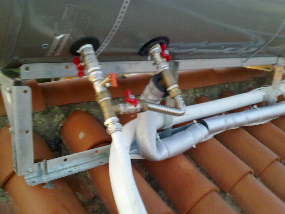

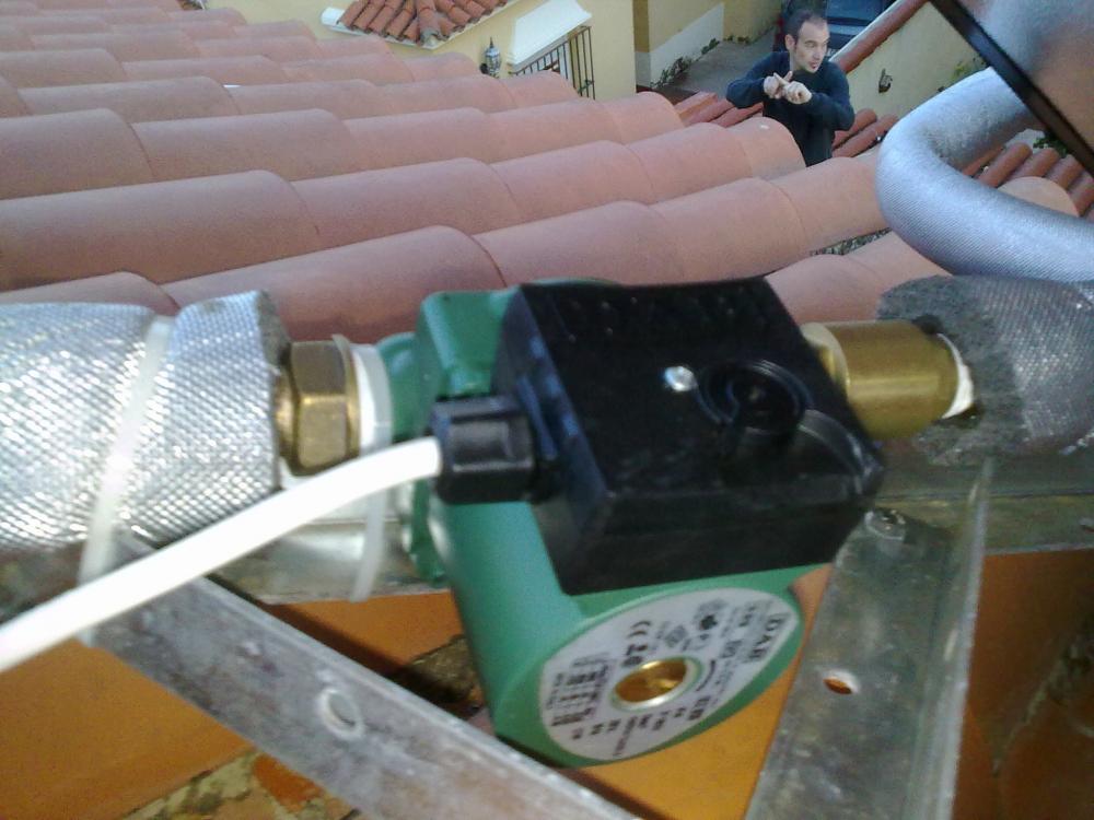

    Otra cosa No veo que haya valvulas de cierre entre la bomba (circuladora) es conveniente si hay que repararla asi que te lo monten. Estamos en contacto.

    Y en cuanto a la válvula para la bomba, ¿valdría con cerrar la que se ve en la segunda foto? está antes de la bomba.

    La verdad me ha llamado la atención.
    No suelo entrar demasiado pero bueno.
    No cuestiono al instalador ni al montaje sólo le traduciré al propietario lo que yo veo.
    A ver parece que han tratado de montarle un sistema forzado en el que aparece la bomba del primario y algún sensor.
    No entiendo porque se han complicado, con un termosifónico le hubiera valido, sino saben adaptar la estructura para dar orientación e inclinación que consulten a un herrero.
    Además al estar el depósito por encima de los captadores (aunque se vean raros), es innecesaria la bomba, con un buen trazado funcionaría el termosifón.
    Los sistemas forzados para ese tamaño se instalan cuando se quiere conseguir integración visual y no lo que veo.
    Tendrás que pagar el consumo de la bomba siempre que ande, poco pero innecesario.
    Viendo el equipo de atrás o el tuyo esta mal o lo está el otro en cuanto a orientación idónea.

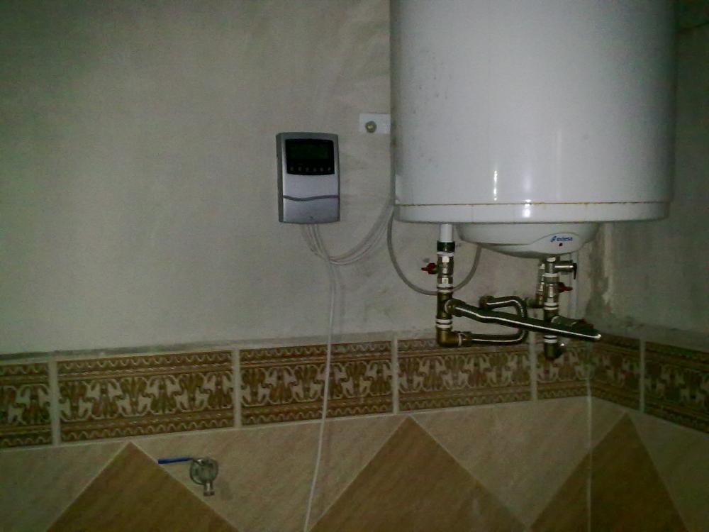

    Espero que la centralita que te han puesto sea diferencial y vaya tela la forma de instalarte la sonda en el depósito.
    El aislamiento empleado no parece malo pero otra vez vaya tela, las llaves/entradas/salidas hay que aislarlas también, pero para eso ser detallista. Por ahí vás a perder energía por conducción térmica o €.
    Que tengas agua caliente no quiere decir que la instalación funcione, ojo al termo o a la resistencia que suele llevar el depósito interna, que no esté conectada ya que esto me pone los pelos de punta además de ser sancionable. Esto perjudica seriamente al Sector.
    Por temas estéticos sino hay ordenanzas municipales ... o si ningún vecino se queja.
    Debe usted tener en cuenta que el equipo debe funcionar 15 a 20 años....
    La que va a caer.

    esa bomba de circulacion esta al exterior? que mala fama nos da novasol a la energia solar.

    Paro por alta por lo que me han explicado consiste en que la centralita controla la bomba de manera que cuando la diferencia de temperatura entre los captadores y el acumulador es de 30º (es modificable) pone en marcha la bomba y cuando baja de Xº (no me acuerdo) la para. Dicen que eso es mejor porque así está más protegido el acumulador ya que a ciertas temperaturas la centralita no pone en marcha la bomba.

    hombre si instalan la bomba , tendrán que instalar también todos los elementos de control de esta. la diferencia de un termosifón y un forzado es solamente la forma en la que circula el agua una circula por convención natural y otra forzado por una bomba.
