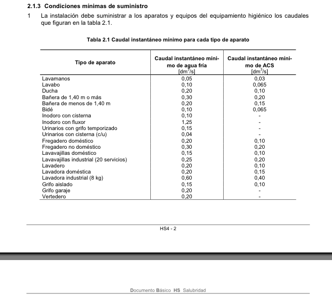

    Predeterminado Calculo consumo de ACS
    Hola a tod@s, estoy empezando un proyecto para ACS en una piscina. He estimado el numero de duchas en 32 y segun el CTE, cada servicio consta de 15 litros de ACS a 60º. Me gustaria que alguien me diera alguna indicacion sobre como calcular el ACS total necesaria o como estimar el numero de servicios al dia. La piscina es olimpica (50mX25m) cubierta por lo que el numero maximo de bañistas es de 625.
    Muchas gracias. Un saludo

    Predeterminado Respuesta: Calculo consumo de ACS
    A ver si te vale....está en el documento Basico de salubridad HS4
    Miniaturas adjuntadas Miniaturas adjuntadas Calculo consumo de ACS-screen-capture-1.png
