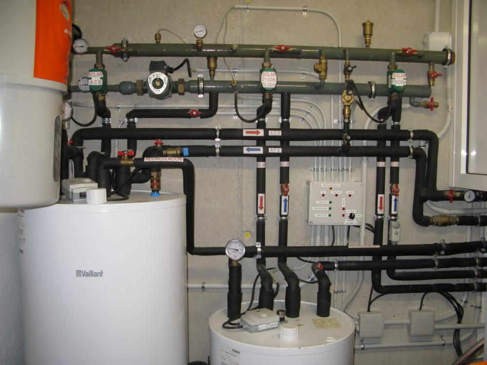

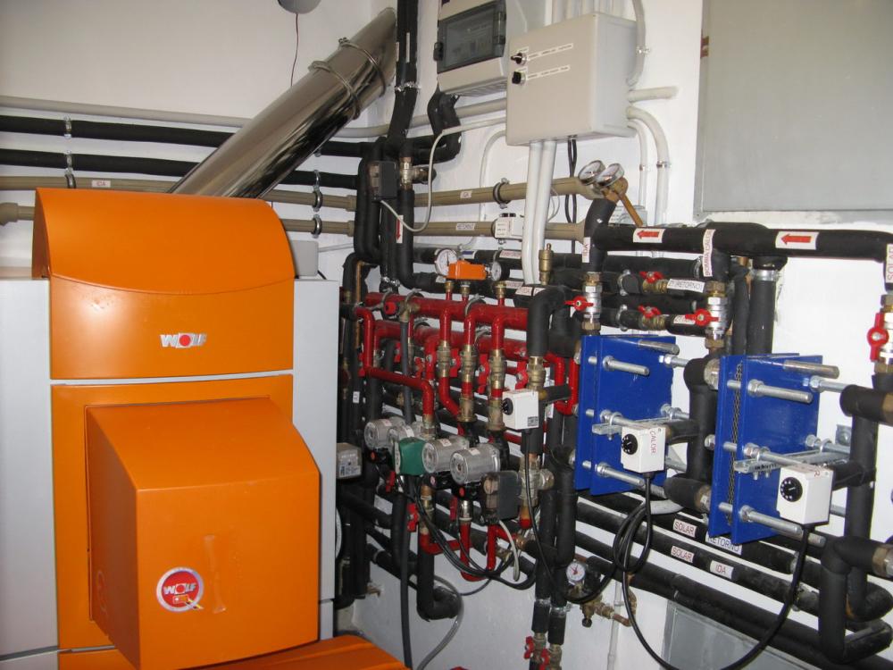

    Dejo un par de fotos de una instalación de auto-vaciado con 10 placas,tambien dispone de bomba de calor,gasoil,leña y solar termica.
    Admito todo tipo de criticas constructivas.Gracias por todo.

    La bomba de calor que coloqué fue para dar frio y calor a unos fancoil.
    El vaso,purgador y llenado lo lleva la propia bomba,pero en cada fancoil
    puse un purgador para quitar los posibles aires en la instalación.La presión
    es de 1,5 Kg/cm2 igual a la de la calefacción.
    Tambien le puse una valvula de tres vias para calentar la piscina atraves
    de un intercambiador de placas azul(foto 2 ,izq).No sé si soluciono tu
    pregunta.Gracias.

    las 10 placas, cada cuantas estan conectadas?
    buenas fotos.
    galania está desconectado Forero
    jul 2009
    Bizkaia
    38
    Predeterminado Respuesta: Instalación auto-vaciado (fotos)
    Hola ZELU,las 10 placas estan en serie,una detras de otra.Al ser auto-vaciado nunca das mas del 100%.Es un sistema drain-bak o como se llame.Gracias por contestar,si te puedo hacer algo más... gracias.

    Tiene muy buena pinta, un trabajo muy profesional y todo bien señalizado.
    ¡Enhorabuena!

    Gracias,Lebtobane,Lo raro es que nadie pregunte donde esta el vaso acumulador o recipiente donde se mete el agua cuando el circuito para.Ni preguntan el sistema de llenado,el antirretorno de clapeta,no tiene seguridad a 3Kg. vaso de expansión ni nada,creo que es el sistema más varato y facil de instalar.No tiene peligro de sobrecalentamiento( NUNCA) y funciona con agua fria sanitaria.Vamos varato,varato!.Gracias chic@s.

    Hóla Galania, enhorabuena por la instalación : bien distribuido y con una clara visión a la hora de desarrollar el montaje ( se pueden diferenciar a primera vista los diversos circuitos, no solo por las pegatinas indicativas..!), ordenado y sobretodo accesible a la hora de efectuar un mantenimiento o reparación.
    Creo que deberiais también colocar calorifugar o colocar coquilla en las llaves de paso, rácores etc.. o en cualquier elemento de la instalación que no lo esté, para las bombas hay unas carcásas de material similar al poliespan que se utilizan para aislarlas. Sabes bien que todo lo que no se calorifugue, siguen siendo pérdidas de calor.

    Gracias Heinrich,tienes razon,pero es tal la cantidad de potencia que tiene con la solar y la leña que no queria cargar mucho la instalación.Una casa de tres plantas con un gasto de casi 1000 L. de gasoil... al año... La caldera tiene 150 L. de acumulación más los 200 L. de la solar.
    Los 150 L. tarados a 45º y el acumulador solar a 60-70º cuando la solar llega a esa temperatura,una pequeña bomba de recirculación mete ese agua caliente dentro del acumulador de gasoil llegando tambien a los 60-70º.
    Por eso tiene una doble sonda de contacto.Una vez los 350 L. estan a 70º la solar pasa a calentar el suelo radiante.Tambien puede calentar el ACS y el suelo radiante a la vez.
    Con 0 ó 1º en el exterior y con sol ,tarda unas 2 horas en calentar los 200 L.
    Gracias por todas las ideas,siempre es bueno mejorar.
