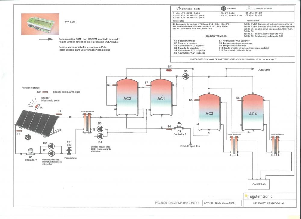

    Hola ando bastante perdida en este tema y me tengo q poner las pilas para entregar un trabajo para la uni.
    -dispongo de software NI DAQmx y placa NI USB 6009.
    lo que pretendo es monitorizar en tiempo real pues los datos mas relevantes que no se ni los que son,supongo que rendimiento,potencia generada,volt..
    -tambien necesitaria saber las sondas que necesito para verlo en el pc y donde y como se conectan y vamos que necesito,si es posible,que me guiaran.
    Muchas gracias,toda ayuda es buena!!

    En primer lugar, supongo que estaremos hablando de una instalación de solar térmica (por el subforo en el que estamos hablando, aunque como hablas de potencia generada y volt., no sé hasta qué punto hablamos de lo mismo).
    Si se trata de un sistema de solar térmica, las magnitudes principales son:
    Temperatura de depósito (para ver si hemos llegado a la temperatura deseada)
    Temperatura de colector (por 2 temas, en primer lugar si con el aporte solar aportamos energía a la acumulada en el depósito o no y en segundo lugar por temas de seguridad, para no alcanzar temperaturas mayores a las de funcionamiento).
    Estas dos son las medidas fundamentales. Dado que la tarjeta de la que hablamos tiene 8 entradas analógicas, pues puedes tomar más medidas, como por ejemplo caudales que circulan por el circuito de las placas, más temperaturas en los circuitos (como por ejemplo la temperatura a la entrada de la placas y la de salida), radiación solar incidente,....con lo que podrás dar más información sobre el rendimiento de la instalación (lo que te estoy diciendo no es una cosa que te vayas a encontrar en una instalación real, por tu mensaje creo que estamos hablando de una aplicación teórica a nivel universitario, ¿no es así?)
    Bueno, pues para las temperaturas puedes usar sensores resistivos o termopares. El “problema” que tiene la tarjeta de la que estamos hablando es que tiene entradas únicamente en tensión, por lo que podría resultar tentador usar un termopar, el problema que tienen es que las tensiones de las que hablamos son funciones no lineales de la temperatura y de que son niveles bastante más bajos de los que estamos hablando con la tarjeta. Por otro lado las sondas de tipo resistivo tendremos que transformar su medida a tensiones (lo que se haría, por ejemplo, con un puente de Wheatstone).
    Para los caudales podrías medir con un caudalímetro con salida en tensión. Por ejemplo yo he trabajado con unos de esta casa para otro tipo de aplicaciones. Insisto en que son cosas bastante caras (creo recordar que unos 2000 € por caudalímetro).
    Las sondas una vez transformadas sus medidas en tensiones mediante un acondocionamiento adecuado, se conectarán directamente a la tarjeta, la cual se conecta por un puerto USB del ordenador y con el NI-DAQ conjuntamente con LabVIEW se programa un frontal de forma muy sencilla (de lo que hablamos se haría en una mañana).
    Si no sabes LabVIEW, pues busca tutorial Lavbiew en google y encontrarás mucha información otra opción es usar este libro o este otro si es que están en la biblio de tu universidad.
    Hale, espero haber servido de ayuda.

    Ando por el foro con alguna duda sobre otros temas, pero sobre monitorizacion tengo algo de experiencia.
    A modo de ilustracion puedes ver un esquema de una instalacion para una residencia geriatrica, con una centralita Systemtronic PT 8000.
    En este esquema puedes ver las temperaturas y los caudales que se miden.La energia generada por la instalacion la calcula la centralita en funcion del producto: la diferencia de temperaturas entre la entrada y la salida de los captadores por el caudal del circuito primario.
    Este mismo criterio se aplica para medir energias consumidas por los diferentes servicios .
    Espero que te sirva
