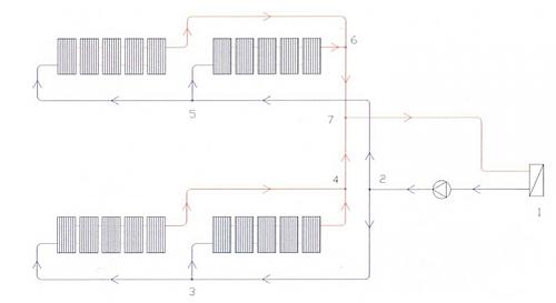

    Este es mi primer mensaje. Saludos de un etsiano de la parte de letras.
    Tengo entendido que para la selección de la bomba se utiliza la pérdida de carga del recorrido más desfavorable y el caudal total. Podríais indicarme el esquema a seguir para dimensionar el circuito y cómo se hallaría dicho recorrido más desfavorable? He puesto una imagen del circuito hidráulico.
    ¿En principio el más desfavorable sería el recorrido 1-2 + 2-3 + 3-4 + 4-7 + 7-1 ?

    hola kilele, para el calculo de la bomba debes tener en cuenta la perdida de carga total del circuito, incluido colectores,valbuleria y demas elementos

    Exacto, del circuito más desfavorable, pero todos los circuitos , si se hace correctamente estarán equilibrados (aunque en tu esquema no lo estan), así que los 4 circuitos deben tener la misma pérdida de presión. Me explico: Si haces el cálculo con todos los elementos del circuito 1-3-4-7-1 con válvula de equilibrado totalmente abierta, incluido captadores, válvulas, accesorios, intercambiador etc te tiene que dar la misma pérdida que el circuito 1-2-4-7-1 + válvula de equilibrado parcialmente cerrada (ajustada a caudal nominal de la batería), aunque su recorrido sea más corto que el 1-3-4-7-1.
    No se si me has entendido. En fin, que si, que hay que tener en cuenta el circuito más desfavorabe para la elección de la bomba pero en instalaciones solares todos los circuitos deben ser igual de desfaborables.

    A tu esquema le vendría bien un retorno invertido.

    Efectivamente, este circuito está desequilibrado, necesita un retorno invertido. Hazlo siempre en el ramal frío. en cuanto al dimensionamiento de la bomba, el fabricante te dará una gráfica, en la que entrando con el caudal total y la pérdida de carga de todo el circuito, podrás determinar el modelo que te interesa.

    O retorno invertido o válvulas de equilibrado en la entrada de cada batería de captadores...
    Muy importante para las pérdidas de carga son las pérdidas en valvulería, intercambiador y elementos de tubería (codos, Tes etc.).

    Hóla Kilele, otra opción podría ser la instalación de caudalimetros para poder equlibrar esos circuitos, son mas baratos que las valvulas de equlibrado y se bloquean con menos frecuencia.
