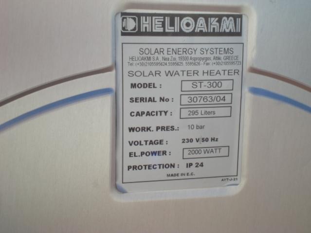

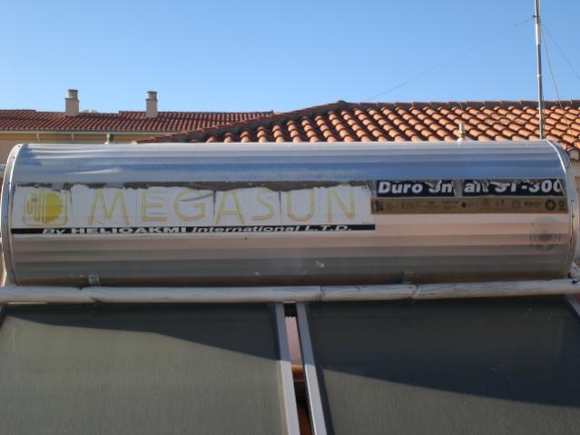

    tengo un problema que no se como solucionar.

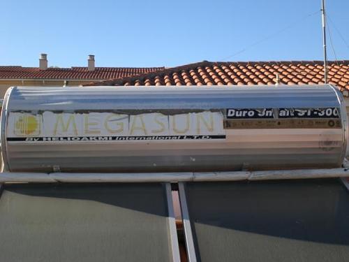

    Me instalaron hace mas de 5 años un equipo solar MEGASUN DE HELIOAKMI, que hace 2 semanas dejo de calentar el agua.
    Hace unos años , quizas 3, me paso lo mismo y vino la empresa que lo instaló y no se si recuerdo que echo un liquido por una valvula que hay encima del deposito de agua, el problema es que esta empresa de Granada ha quebrado y no se donde acudir.
    Leyendo en el foro se comenta que en estos casos puede ser que falte un liquido anticongelante o glicol + el aditivo + no se que proporcion de agua o que falte presion en el circuito primario ¿esto como podria yo comprobarlo?
    No se si puede ser lo del liquido, pero seria probable, me gustaria donde se puede comprar aqui en Granada y que cantidad tengo que echar.

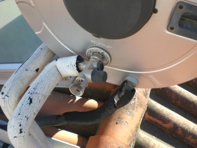

    Os pongo unas fotos del equipo para que me digais porfavor si es una de las valvulas que se ven encima por la que hay que echar dicho liquido, ya que la otra me parece que es una salida de aire a presion ya que la desenrosco a mano y sale aire como si de una olla a presion se tratase.
    ¿si fuera falta de presion como puedo saberlo y arreglarlo? ¿como se purga el circuito primario?
    Os agradezco de antemano el tiempo dedicado.
    Muchas gracias

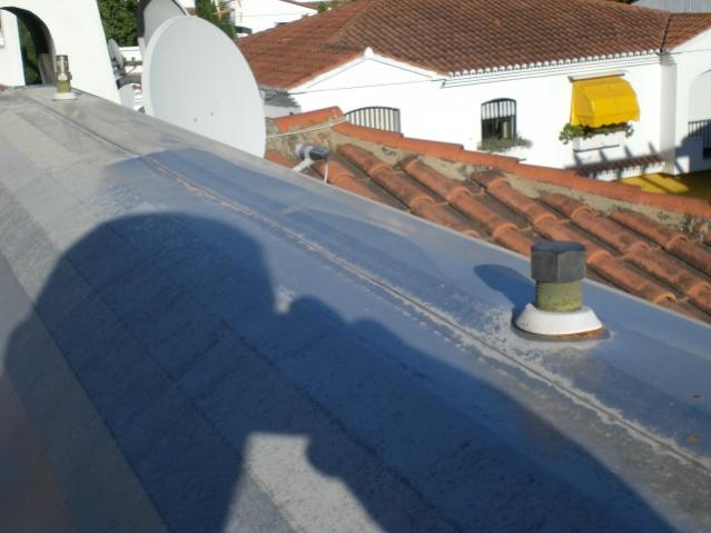

    yo lo que haría es añadir la mezcla de anticongelante por la tubería que sale en la foto 3, en primer plano, hasta llenar el equipo (el circuito primario). Mientras lo llenas abre la válvula de la foto 4. Intenta localizar si hay una pequeña fuga en algún punto.
    El anticongelante lo puedes comprar por ejemplo en Salvador Escoda o Baeza S.A. que tienen delegaciones en Granada (busca en google) . Sigue las instrucciones de la etiqueta y añade la cantidad adecuada de agua.
    No dudes en preguntar si lo necesitas.

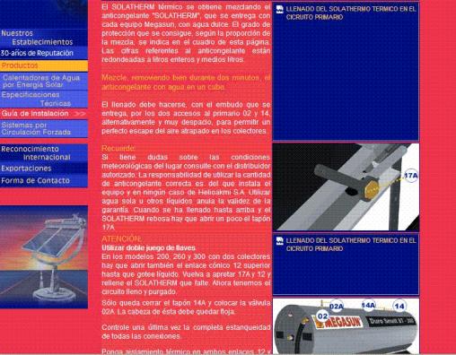

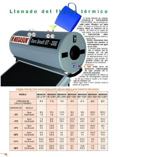

    En la web del distribuidor te viene la información te adjunto los archivos si tienes dudas seguimos en contacto. Te envío en pdf la información que he sacado por correo.
    Miniaturas adjuntadas Miniaturas adjuntadas Ayuda Porfavor Mi equipo solar NO CALIENTA-dibujo.jpg

    2º archivo .... http://www.helioakmi.com/pdf-download-sp.html seguimos en contacto
    Miniaturas adjuntadas Miniaturas adjuntadas Ayuda Porfavor Mi equipo solar NO CALIENTA-llenado-primario.jpg

    Mandragora, gracias ya lo he visto pero ¿pero estas instrucciones de llenado no son para la 1ª vez que se llena, en la instalcion del equipo?
    Mi cosa ahora es simplemente rellener lo que falte, por lo que no se si rellenar tan solo con anticongelante sin agua

    Sí rellenalo con agua+anticongelante.... cuando lo hagas que empieze a funcionar y observa si pierda líquido por algún lado, posteriormente para hacer una prueba del líquido sacas un poco y lo metes en el congelador para probar que no se congela.

    Hola Challenger, yo lo que haria es una limpieza del circuito primario (vaciando por la parte baja del colector y haciendo circular agua "con una manguera" desde el deposito en alguna de las entradas) despues simplemente rellenalo con anticongelante.
    Lo de la limpieza suele ser necesario cada par de años.

    Afú Ferl, resulta que ayer precisamente ya rellené el circuito primario (8 litros nada menos que se tragó), y si hago lo que dices tendria que tirar esos 8 litros y comprar 30 litros mas para llenarlo denuevo. Creo que lo dejaré para la proxima vez ¿no sera tan grave si no lo hago no?
    Por cierto llené el deposito por la mañana y a las 3 horas cuando empezó a salir el sol fuerte empezó a rezumar un monton de agua por el torinillo de la salida de aire ¿eso es normal?

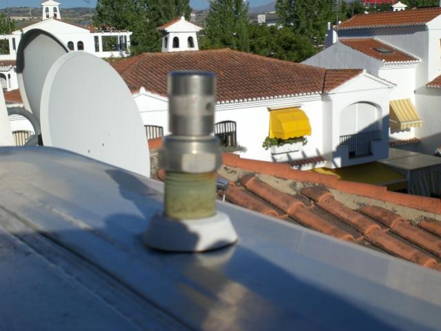

    Por el purgador de aire no? es que he visto que no tienes una llave en el purgador, entonces cuando se calienta el líquido y se vaporiza, se sale por el purgador. El problema de esto es que parte de los 8 litros que echaste ayer se han escapado por el purgador. No tienes ninguna manera de poderlo cerrar?
    challenger está desconectado Forero
    sep 2010
    granada
    32
    Predeterminado Respuesta: Ayuda Porfavor Mi equipo solar NO CALIENTA
    Cita Iniciado por solucciona Ver mensaje
    Si por el purgador de aire, hombre cerrarlo del todo no es que no se pueda es que tiene unos pequeños agujetiros por donde sale el aire.
    Realmente solo salií liquido ese dia y nada mas, pero yo creo que todo lo que salia era agua transparente ya que el liquido que eché era rojo y yo no vi que saliera de ese color...
    gracias

    Te lo decía porque hay algunos purgador que los puedes cerrar del todo, y ya he visto que no lo tienes, pero nosotros instalamos una llave de bola antes del purgador para que una vez purgado el sistema cerrar la llave para que en caso de estancamiento no se escape el glicol.
    Cuando sale en fase de vapor no se distingue si es agua o glicol, pero si dices que salía agua no lo entiendo, ya que el purgador tendría que estar en el circuito primario que es el que lleva el glicol.
    Si te he dicho lo del glicol es porque a nosotros nos ha pasado y se nos ha vaciado un sistema por el purgador automático

    Bueno realmente este purgador aunque tiene 2 orificos de salida pequeñitos, se puede apretar del todo. Justamente dentro lo que tiene es una especie de tornillo que tapona el agujero del interior y mas corto en altura que el tapon y con un muelle hasta el tipo de arriba del tornillo que me imagino que será para taponar con mas o menos presion. Es decir que si el tapon purgador lo aprieto del todo dejará salir menos o nada de aire ¿no?, aunque no se si seria lo correcto. Ayer tarde estuve viendo otro equiop igual y este tapon no está apretado del todo sino a medio recorrido.
    Y hombre no creo que haya echado los 26 ó 27 litros que tiene el circuito primario .... o por lo menos eso creo yo. Mañana o pasado me subire denuevo a la cubierta, volvere a echar mas glicol a ver cuanto se traga y haré una foto del purgador con y sin el tapon puesto para que lo veas y me des tu opinion, si debo o no apretarlo del todo

    No los 26 litros no te los va a tirar el purgador, y no se los sistemas termosifónicos que presión tienen que tener, pero los sistemas forzados aunque no te tiren mucho glicol el problema es que si se quedan sin presión no funcionan correctamente. La verdad que una vez que rellenas y sale todo el aire, no le veo mucho sentido a dejarlo abierto. Tienes válvula de seguridad en el primario?

    Creo que en esto de la presion tienes toda la razon....
    ¿entonces crees que una vez que rellene de glocol debo de roscar este tampon al maximo? ¿no pasara anda?
    Y en cuanto a valvula de seguridad yo creo que no , mas que nada porque no se lo que es ¿donde deberia de estar en las fotos?

    Hola ese purgador es tambien valvula de sobrepresion o seguridad en los termosifones, lo que te ha pasado, como a todos que hemos montado ese sistema es que lo llenas con los "26lts" en frio, cuando este liquido se calienta aumenta su presion y volumen y te saldra el que sobre, no cierres del todo es mejor que salga un poco de anticongelante y lo rellenes de vez en cuando a que te reviente el deposito o algun manguito y encima perderas todo el anticongelante.
    un saludo

    Estoy con Ferlg, no cierres el purgador del todo, por eso te preguntaba lo de la válvula de seguridad, porque por algún lado tiene que aliviar la sobrepresión y si no tienes no queda más remedio que por el purgador. El caso es que yo he visto termosifones que en el tapón de llenado tienen una válvula de seguridad no?

    Pues llevas toda la razon. Lo llene por la mañana temprano , aun fria la mañana y esto ocurrió a las 3 o 4 horas con todo el calor del dia.
    entonces lo que haré será rellenarlo esta tarde para ver cuanto ha perdido.
    Por cierto la valvula q dices se seguridad iria roscada ahí mismo???
    ¿donde se puede comprar y que vale?

    Pues acabo de subir a rellenar el circuito y tan solo se ha tragado menos de 1 litro... ¿esto es normal en 2 semanas desde haberlo llenado?

    Si eso es normal de hecho no tendria que haberle ni entrado ese litro (no pasa nada, si sobra volvera ha salir) para evitar esto se tendria que instala un vaso de expansión "solar" de 18 ó 24lts y asi amortiguas estos desequilibrios de presión y si vas ha instalar vasos pues otro para el ACS, asi te aseguras y proteges todo el equipo.

    Creo que el problema lo tienes solo en verano posiblemente es estos meses que llegan no tengas problemas de sobrepresión ya que la inclinación que tiene es óptima estos meses de verano. Yo no cambiaría nada de la instalación probaría a ver que hace en otoño posiblemente funcione perfectamente y cuando vuelva a llegar el verano intentaría tapar un colector que seguro te sobrará y haver como funciona el equipo. La inclinación de los panes es óptima para los meses de julio y agosto y estos meses seguramente que el consumo de agua caliente es menor, lo suyo hubiera sido dar le una inclinación mayor a los colectores.

    Esto es desesperante y no se a quien acudir.
    Llene el circuito en Septiembre y hace 2 meses como volcia a no calentar el agua rellené el circuito con agua... se tragó apenas un litro, por tanto entiendo que el resto del glicol está dentro...
    ¿entonces porque no calienta el agua? Bueno la verdad es que durante el dia el agua sale un poco caliente, pero en cuanto se va el sol deja de calentar, lo cual quiere decir que el agua , osea los 300 litros del deposito no estan calientes y por eso cuando se va el sol no hay agua caliente.
    ¿si es que ha perdido la presion y ese es el problema, como puedo saberlo, como puedo resolverlo?
    No se a quien acudir, si alguien me puede ayudar se lo agradeceria enormemente

    Hiciste la limpieza del circuito primario que te comente en septiembre? Puede que tengas porqueria en la tuberia o algun tubo se haya curvado hacia abajo (haciendo sifon) y no circule bien el anticongelante.

    Ferl, ante todo gracias por tomarte un momento para contestarme....
    No no hice la limpieza y la verdad es porque no me he acordado.... pero leyendo ahora tu comentario lo que no tengo ni idea es como se hace...
    Eso de vaciar por debajo no se por donde es ni por donde tendria que meter una mangera de agua...
    Te agradeceria algun esquema..
    La verdad es que el equipo tiene mas de 6 años y nunca se ha echo nada de eso....
